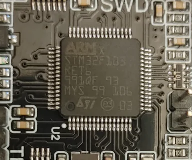

Remet l'écran d'origine ça fonctionnera et flash bien avec le firmware adapté à ta version de carte V1.2 ou V2.0 ou V3.0... (utiliser la fente de la carte mère et pas de l'écran TFT) Lorsque j'aurai un peu de temps je te ferai un Firmware, il me faut : - des informations sur le support de ton Bltouch (lien vers le support). - Le modèle/version exact de ta carte mère - Les inscriptions gravées sur le processeur de ta carte mère "STM32F103 RET6..." : Pour le reste ce sera la configuration générique d'une Ender 3. Mais c'est dommage que tu préfères acheter plusieurs carte mères plutôt que d'apprendre à compiler, c'est moins chère : https://www.youtube.com/watch?v=70XVLMl1YRs&t=817s -

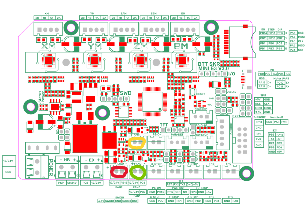

A priori le ventilateur hotend ne serait pas branché au bon endroit si je reprends tes photos et ton printer.cfg --> Le ventilateur du dessous de l'imprimante a l'air branché sur le connecteur prévu pour le ventilateur hotend #Résumé de la configuration des ventilateurs de ton printer.cfg : [controller_fan my_controller_fan] pin: PC7 max_power: 1.0 kick_start_time: 0.200 heater: heater_bed [heater_fan extruder_fan] pin: PB15 heater: extruder heater_temp: 50.0 [fan] pin: PC6 cycle_time: .08 kick_start_time: .25 En suivant ta configuration logicielle, il faut que tu branches : - Le ventilateur de l'électronique (ventilateur sous l'imprimante) sur le connecteur entouré en Jaune FAN1 PC7 - Le ventilateur de la Hotend sur le connecteur entouré en Rouge FAN2 PB15 - Le ventilateur Part Cooling sur le connecteur entouré en Vert FAN0 PC6

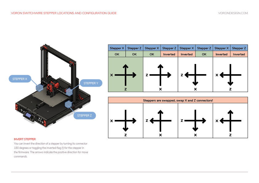

Cela me parait très bizarre que le Home X + Z aillent vers la même direction (vers le haut sans bouger X dans les 2 cas). - As-tu fais la configuration à partir du Printer.cfg disponible sur le site Voron Documentation ? - En s’affranchissant de la configuration de la Klicky, les homing X + Z font la même chose ? (Attention Danger : couper l'alimentation avant d'entrer en butée pour le Home du Z) Tu devrais plutôt avoir ce genre de déplacements (mais pas X et Z dans la même direction) : D'ailleurs les flèches représentant le Z devraient être inversées, mais c'est sans doute une question de point de vue : Le lit monte toucher la buse = la buse descend toucher le lit.

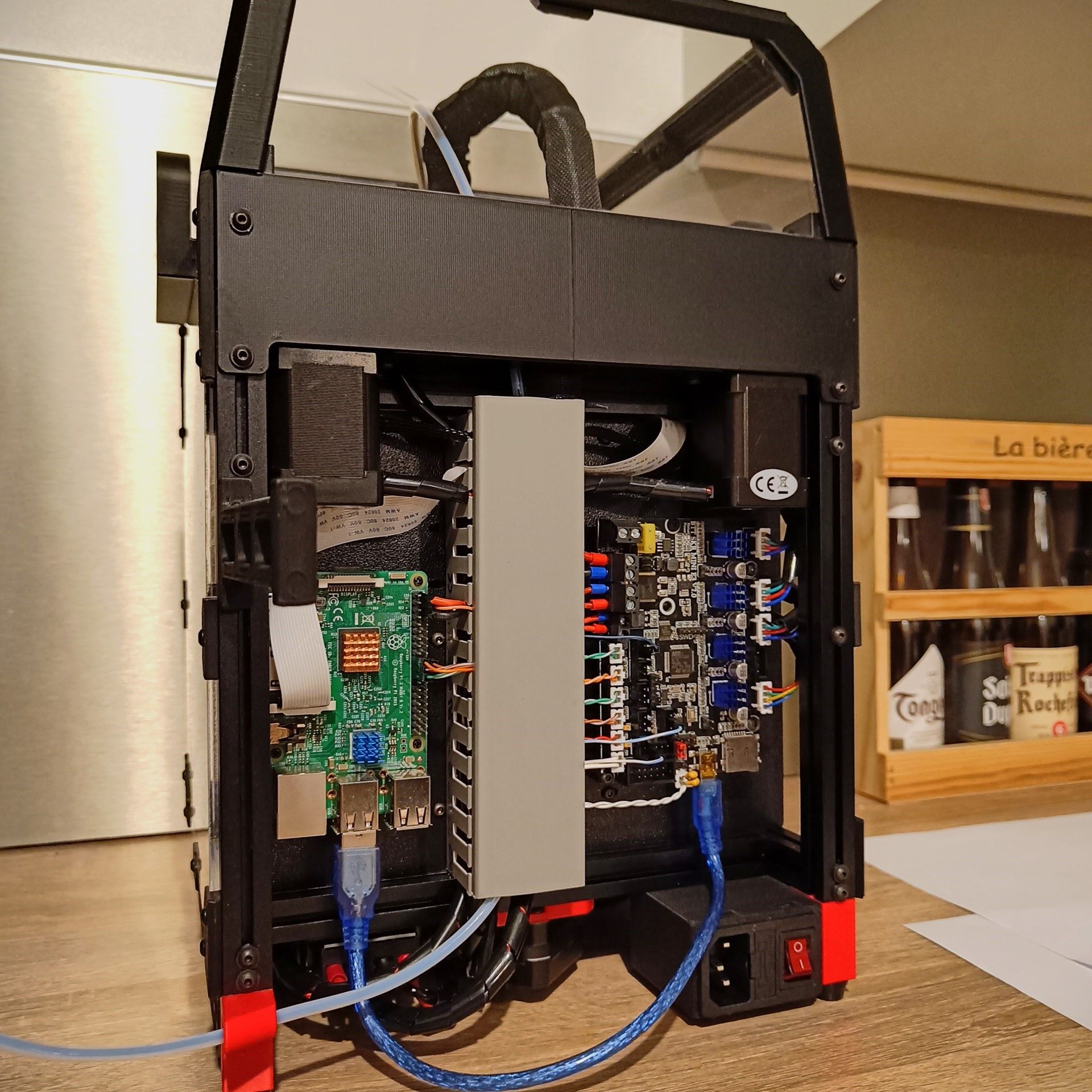

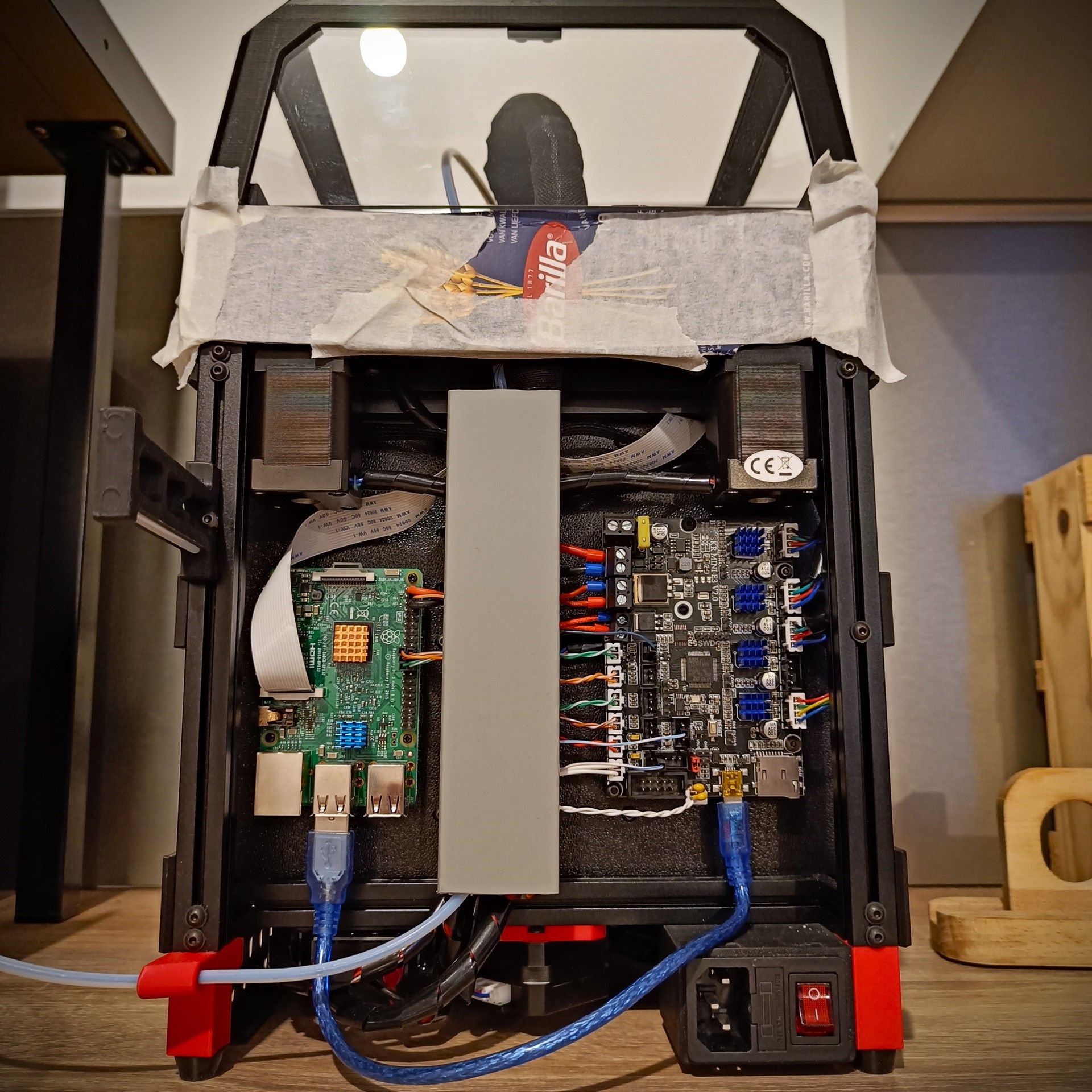

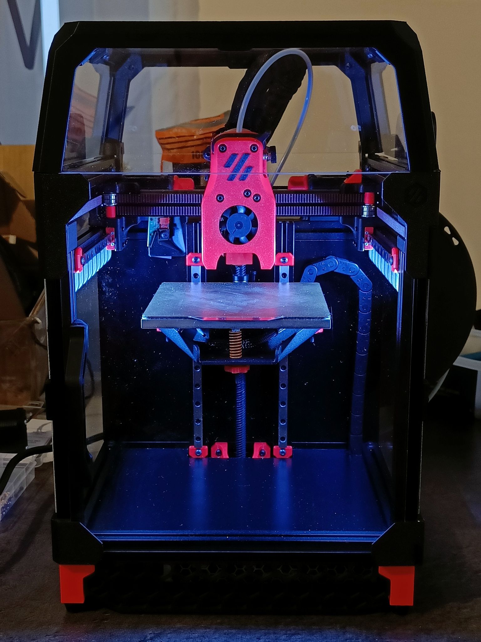

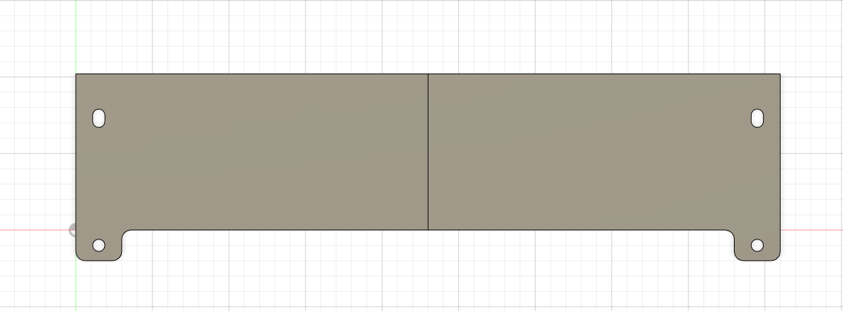

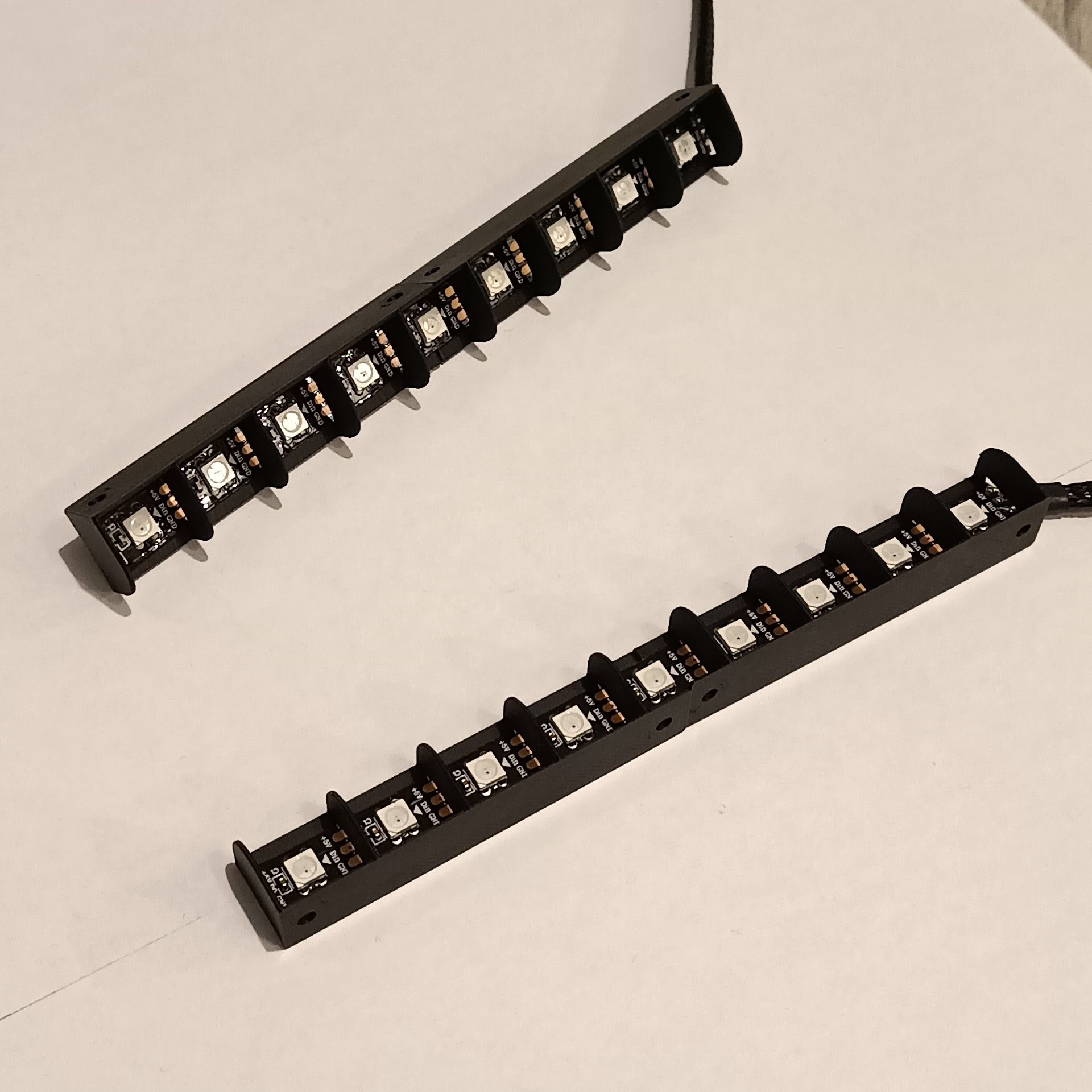

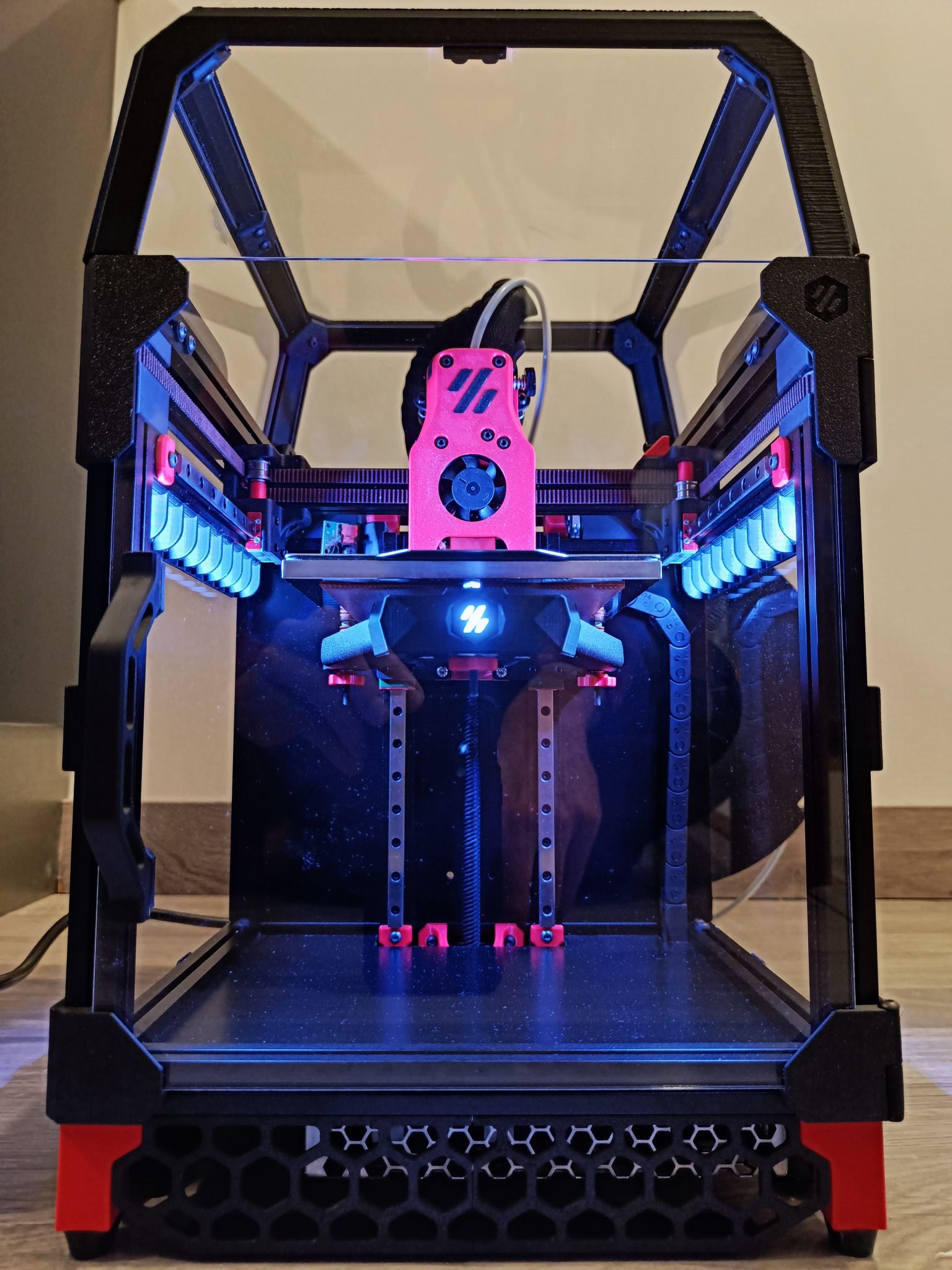

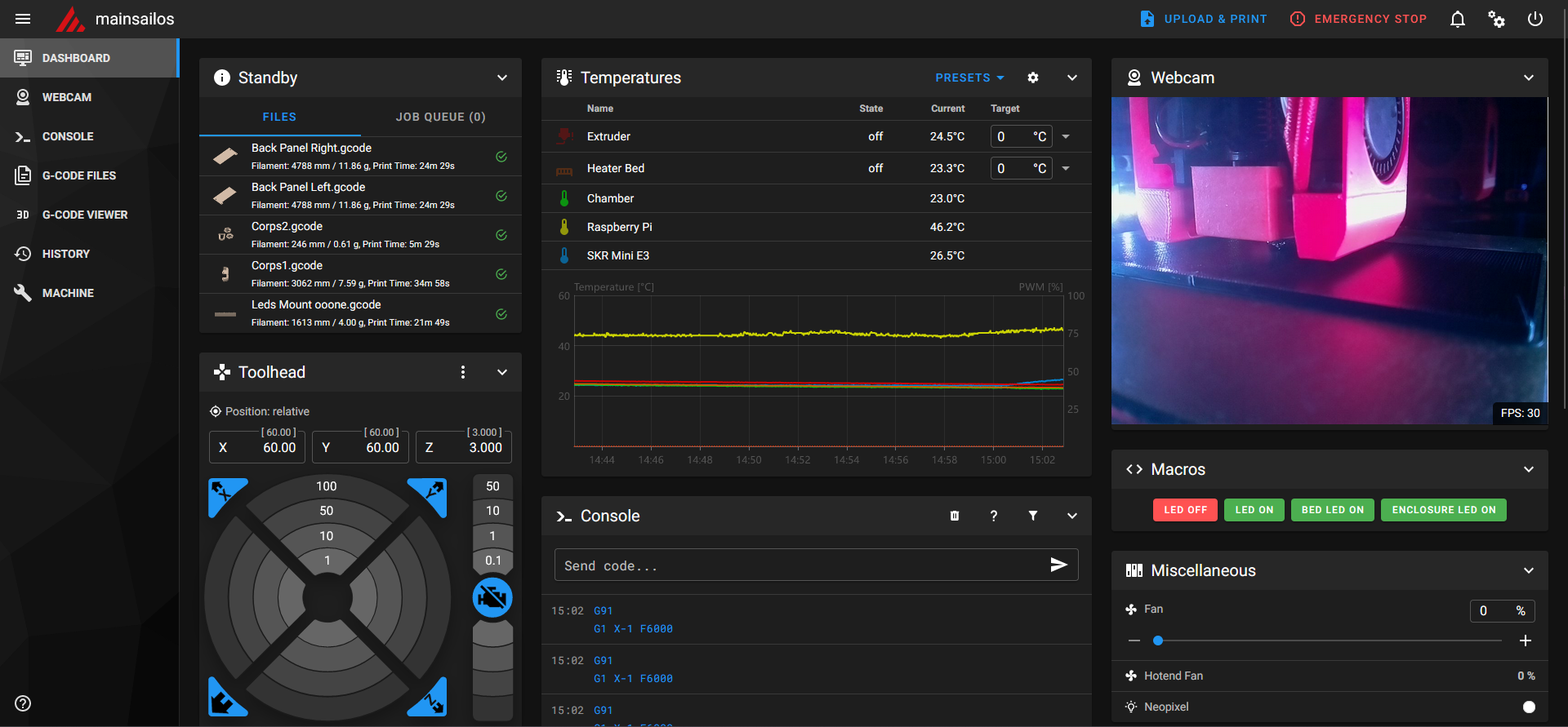

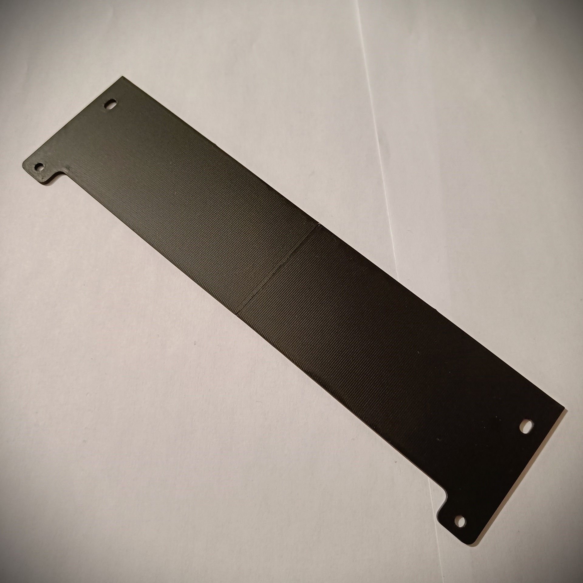

Et ce sera une excuse pour rajouter un peu plus de rubans Leds Mon Panneau d'Administration Mainsail : Quelques boutons pour allumer ou éteindre les guirlandes Configuré avec la Doc de Led Effect, rien d'extraordinaire on attendra Noël prochain pour la boite de nuit.. Modélisation d'un Panneau Arrière : Afin de fermer l'espace d'impression tout en laissant respirer l'électronique et les moteurs. Disponible sur mon Thingiverse. Collé à la cyano pour former une seule pièce : Et un coup de peinture en bombe pour enlever les traces de colle (avec 3-4 traces de doigts en prime) : Abandon du Mod Barilla : Montage du Panneau Arrière :

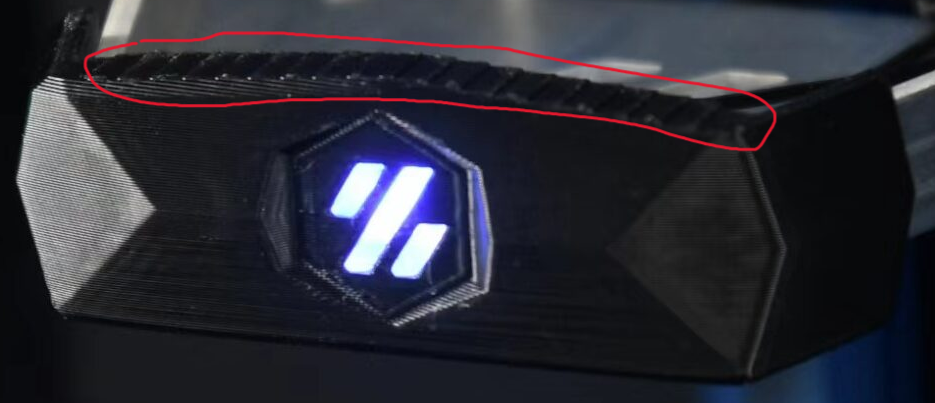

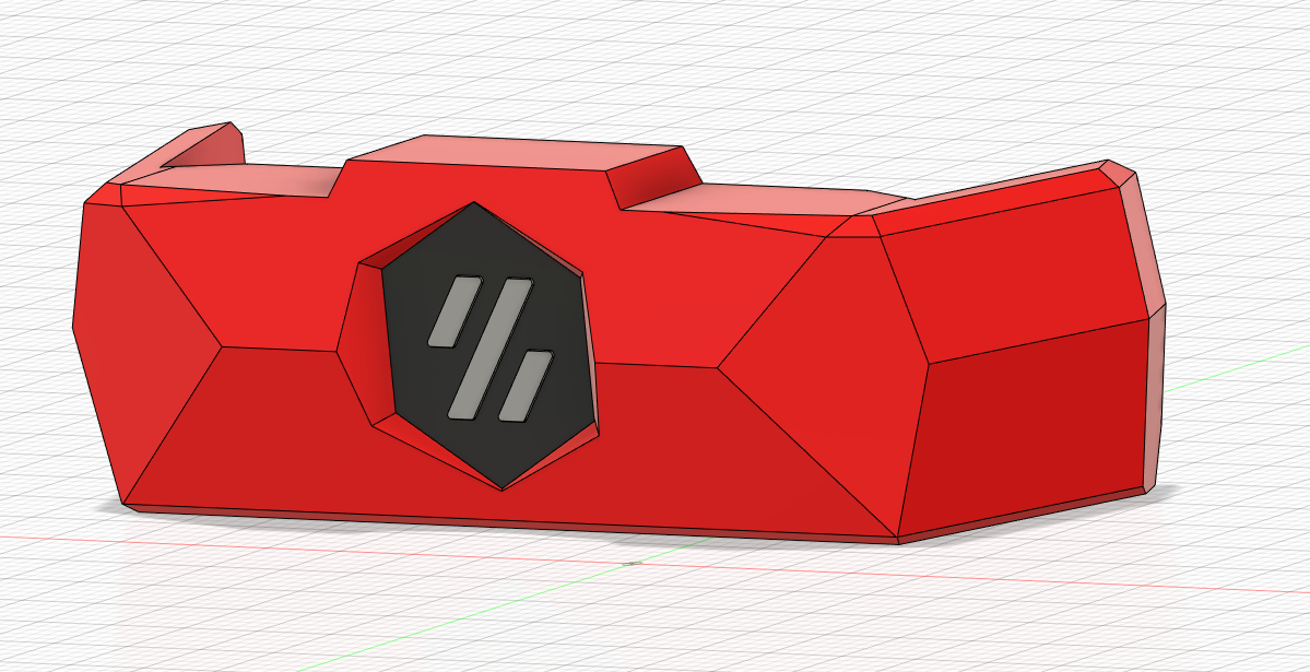

Ajout d'une Façade pour le Bed Kirigami : N'étant pas très Fan de l'effet d'escalier sur le mod Stealth Bed Front J'ai donc modifié le dessus de la pièce pour qu'il soit plus à mon goût, disponible sur mon Thingiverse : Et une fois monté sur l'imprimante : J'ai remplacé le "diffuseur de lumière" par 2 feuilles de papier sulfurisé + 1 feuille de papier. Ajout des supports de Ruban Leds précédemment modélisés : Disponible sur mon Thingiverse :

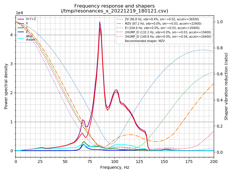

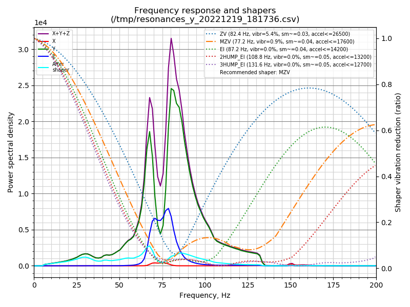

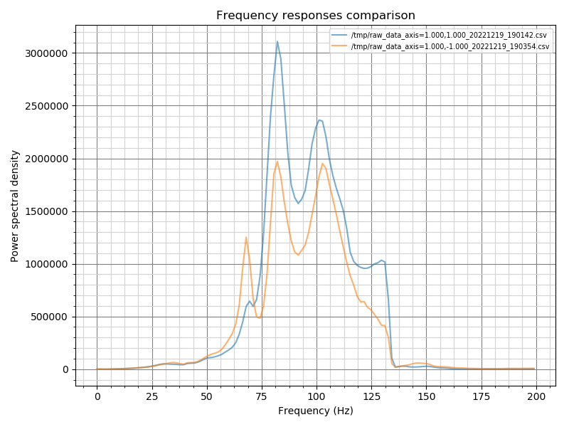

Mon premier Input Shaper : Résultats : - Shaper : MZV - Accel max : 17600 (Y) A priori il serait commun de ne pas avoir un spectre des plus harmonieux sur une V0.1 Le Shaper recommandé MZV reste bon, et l'accélération maximale de 17600mm/s² est tout à fait correcte comme indication. Axe X : Axe Y : Sur la courbe Z (Bleu foncée), on peut voir le jeu du petit chariot MGN7 + l'interface du chariot en ABS un peu trop flexible à mon gout Résonance Courroies A et B : Mes deux courroies sont accordées en fréquence, mais il apparait une différence d'intensité entre les deux, il va falloir investiguer le long du cheminement de cette courroie (Moteur B, Ligne Orange) Paramétrage du Printer.cfg : ##################################################################### # input_shaper ##################################################################### [input_shaper] shaper_freq_x: 87.2 shaper_type_x: mzv shaper_freq_y: 77.2 shaper_type_y: mzv
