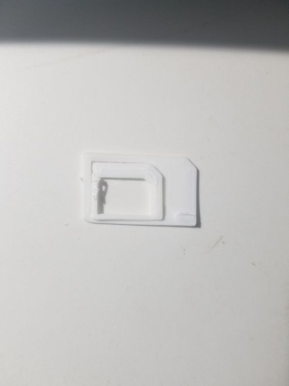

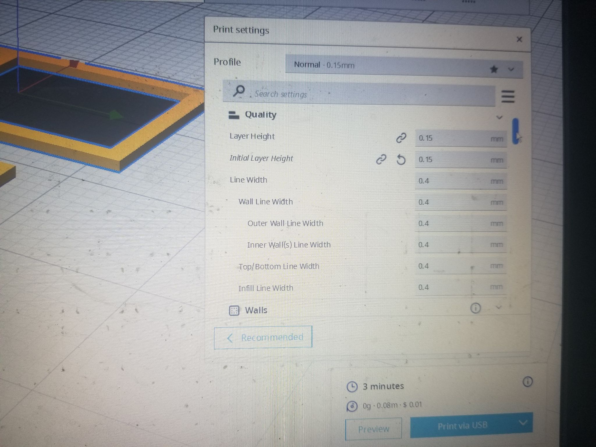

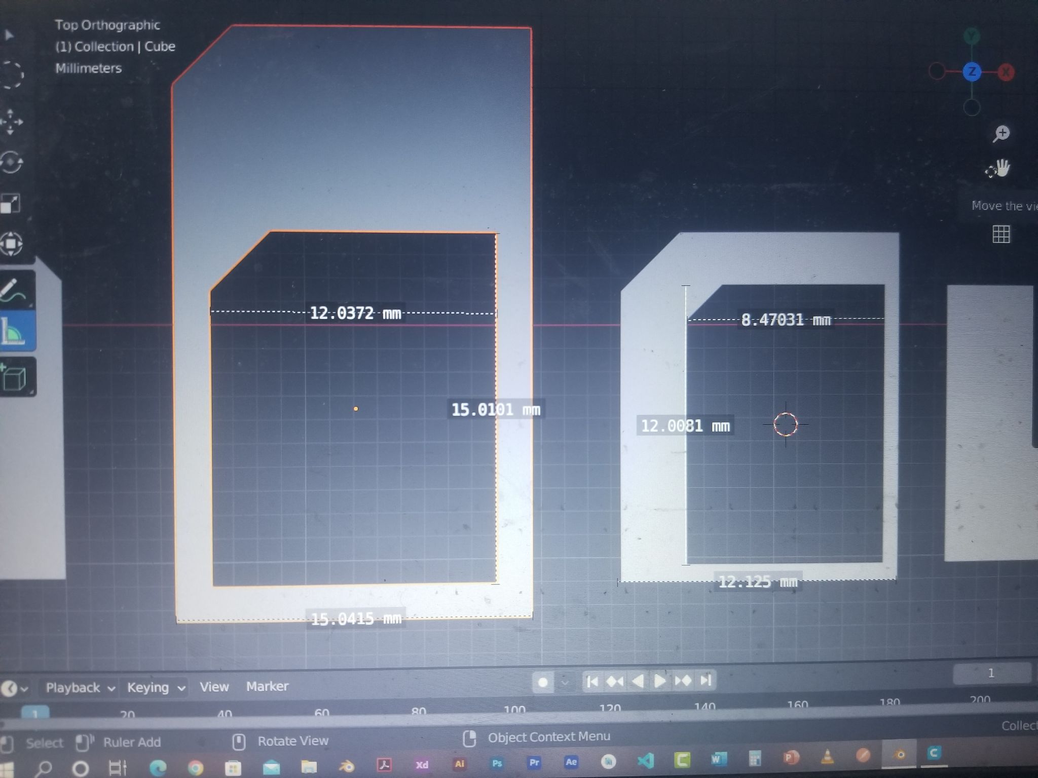

netron90 a posté un sujet dans Discussions sur les imprimantes 3D
Bonjour la famille. Petit soucis avec un modèle d'adaptateur de carte Sim. Après modélisation, et respect des dimensions de chaque adapteur (image 1), les pièces imprimées ne s'emboîtent pas (un peu comme si l'imprimante ajoute une taille supplémentaire au pièces imprimées ) (image 2) Avez-vous s'il vous plaît des suggestions à me faire pour résoudre ce problème ? Je partage avec vous les paramètres qui ont servi d'impression (image3) Merci -

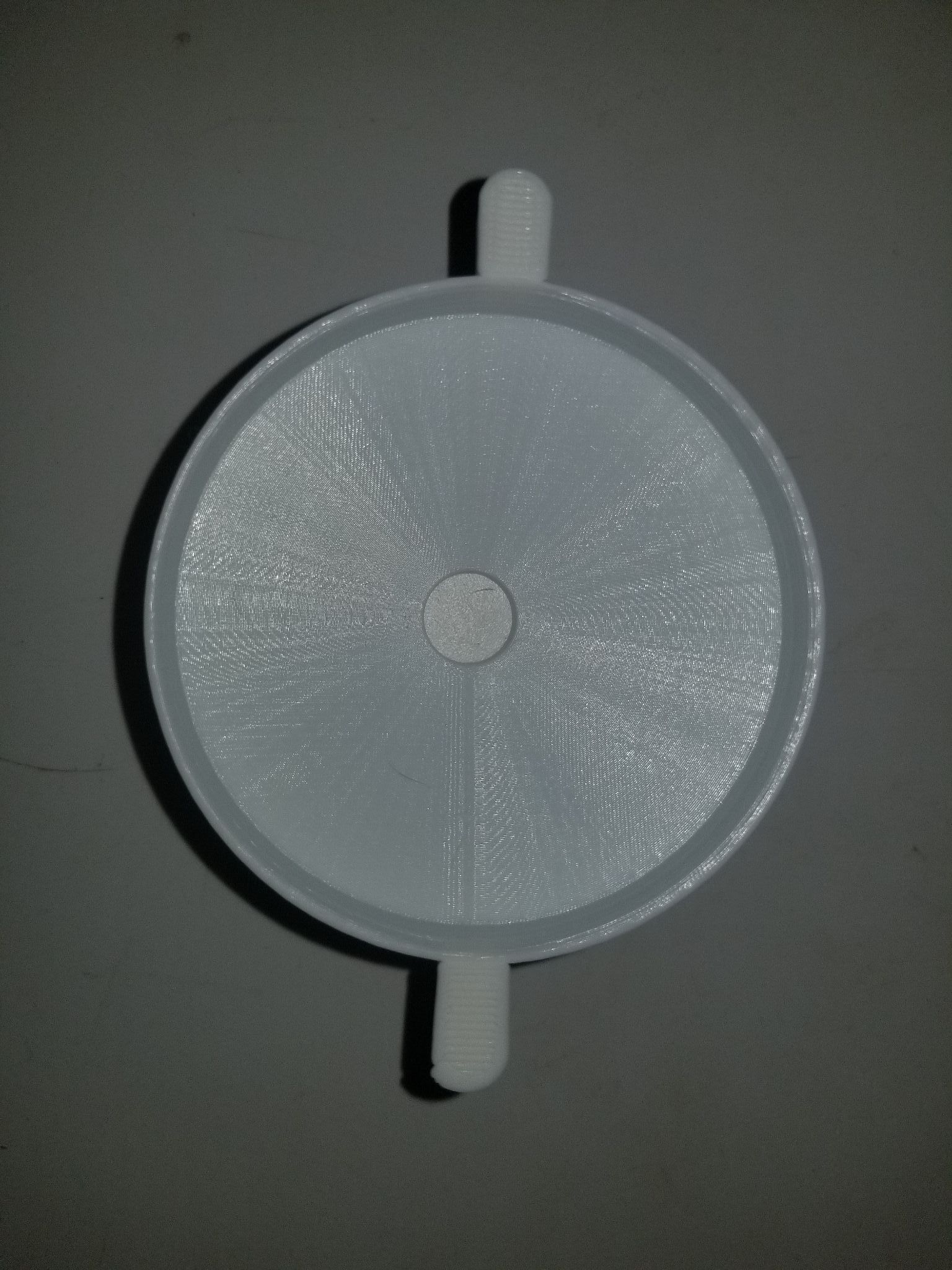

Une photo du model en question
Bonjour à tous. Nouveau projet que je partage avec vous. Le problème: Comment transvalserez-vous le contenue d'un grand récipient dans un autre (de différentes tailles) sans le bon outil sur la main ? Solution: Un entonnoir multifonction (Image 1 et 2) Grâce à cet outil, vous avez un model tout en un pour transférer plus facilement et rapidement un contenue dans un autre Il suffit juste d'adapter la tête de l'entonnoir avec les différentes queues selon le besoin. Et le tout fait avec un packaging très élégants (Images 3,4,...) Vidéo de présentation du model et de comment il fonctionne ici: https://youtu.be/6LRcH1CaWCA

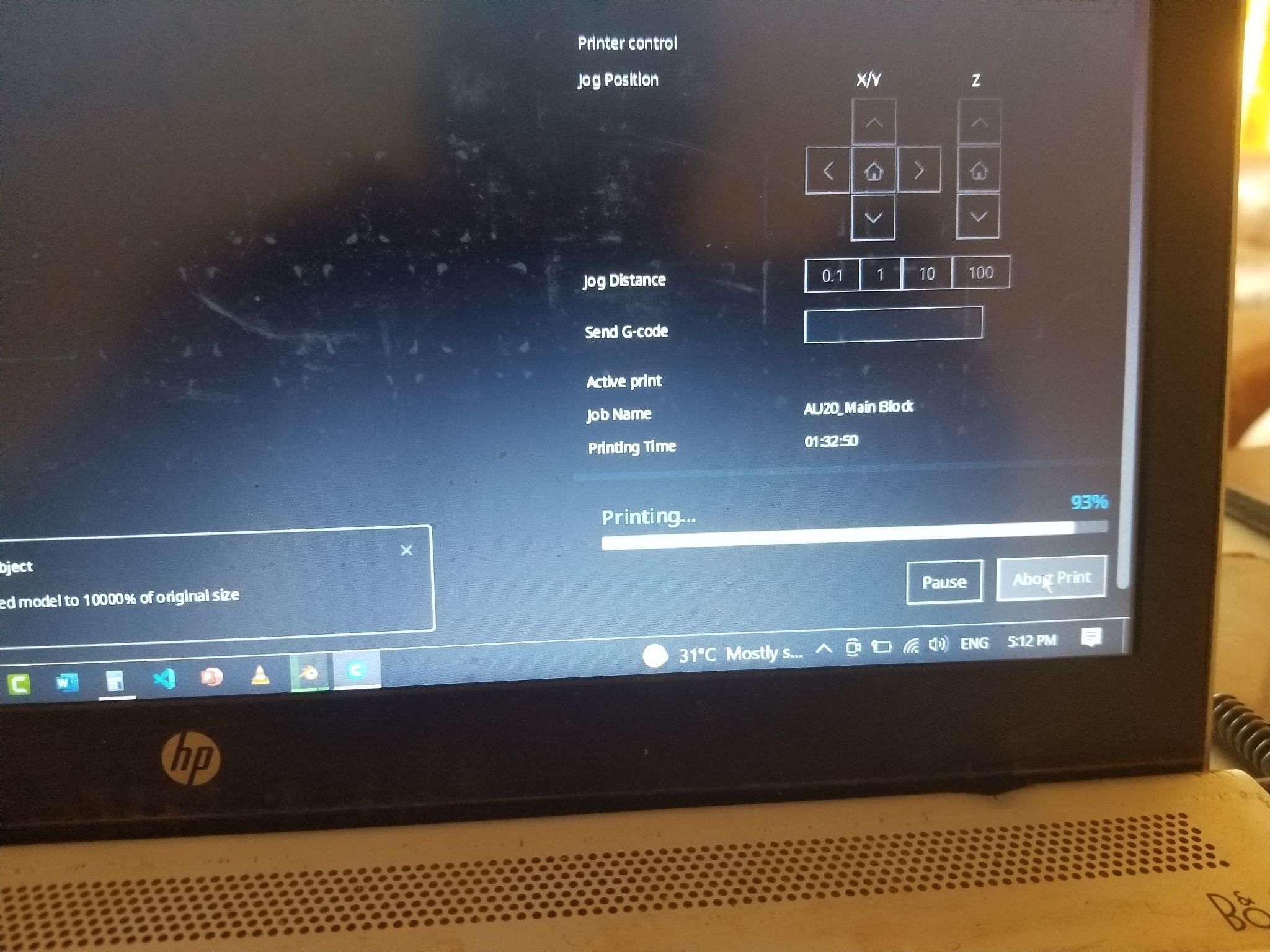

Alfawise U20 redemarrer en pleine impression
Bonjour à tous. Petit souci avec mon alfawise u20 dont je ne sais d'où provient le problème. Pendant l'impression d'une piece méchanique, à 92%, elle redémarre et reprend l'impression depuis le début. Pourtant, aucune erreur de modélisation ou de découpage avec Cura Ultimaker (v 5.0.0) . -

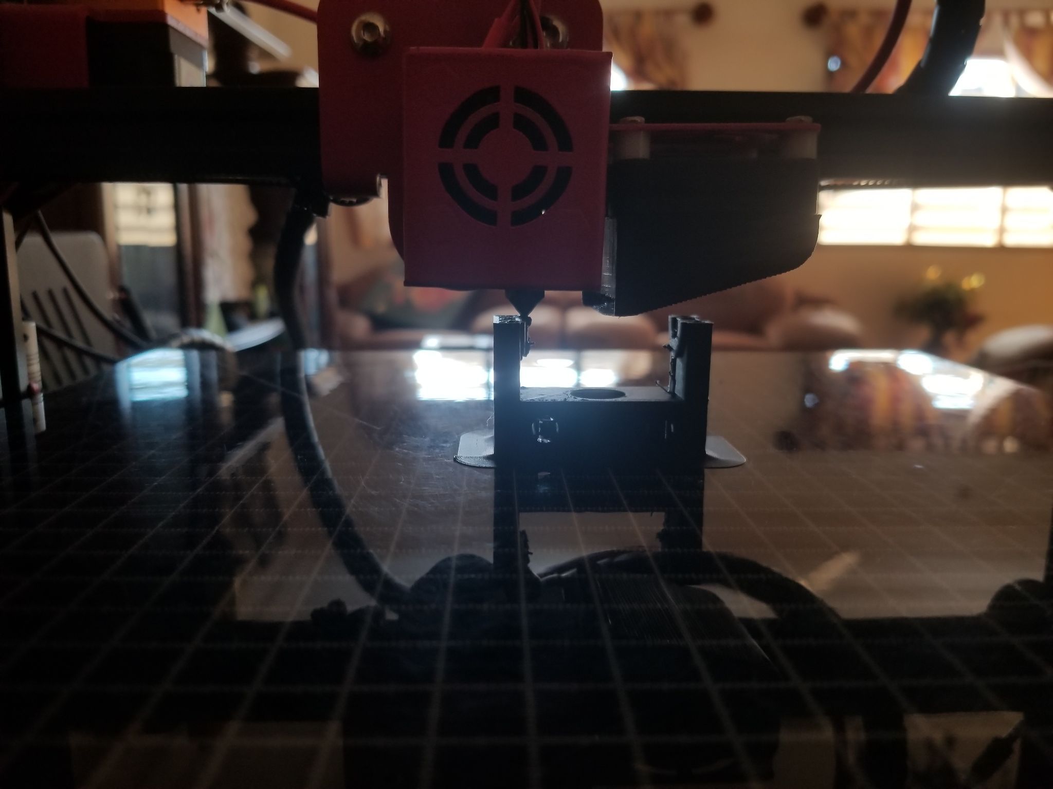

Quelques irrégularités sur mon model imprimé
netron90 en réponse au topic de netron90 dans Discussions sur les imprimantes 3D
Salutation à toi PPAC. Et merci encore pour ton support. 1) effectivement, tu avais bien raison. Le plateau n'étais pas bien leveling (ajuster). J'ai repris l'impression et la pièce est OK. (Image 1) 2) pour le support j'ai trouvé une autre méthode. En effet comme la première couche de l'objet est celle imprimée juste après le support(l'objet constitue la face avant que l'utilisateur verra), le dépôt de filament ne se fait pas correctement. La solution: utiliser le support pour compenser le manque de filament. - j'ai mis la densité du support à 100% avec un modèle d'impression grille (qui épouse correctement la forme de la paroie et donne un look agréable au touché ) - j'ai ensuite éliminer les espaces qui séparent ne support du model (le support est donc confondu à la pièce) (Image 2) Merci pour l'aide. Et merci pour ton soutient
