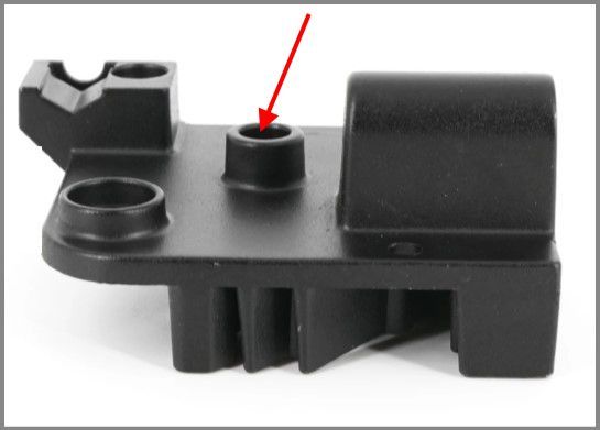

EDIT : En y regardant de plus près, le bossage est simplement là pour empêcher au levier de se décaler, et donc que l'entraînement du filament merdouille ! Bonne journée,
Bonjour, Suite à un bouchage de buse sans doute lié à un défaut du filament (bobine déjà utilisée aux 3/4), j'ai changé le bloc de chauffe et la thermistance cassée lors du démontage pour tout nettoyer, je me demande si dans le logement repéré avec la flèche rouge, il y a un roulement à billes que j'aurai perdu (balayage de l'atelier) pour supporter l'axe du moteur. Dans l'affirmative quelles sont les dimensions, et où peut-on l'acheter (je n'ai pas trouvé) ? Merci et bonne journée Jack
