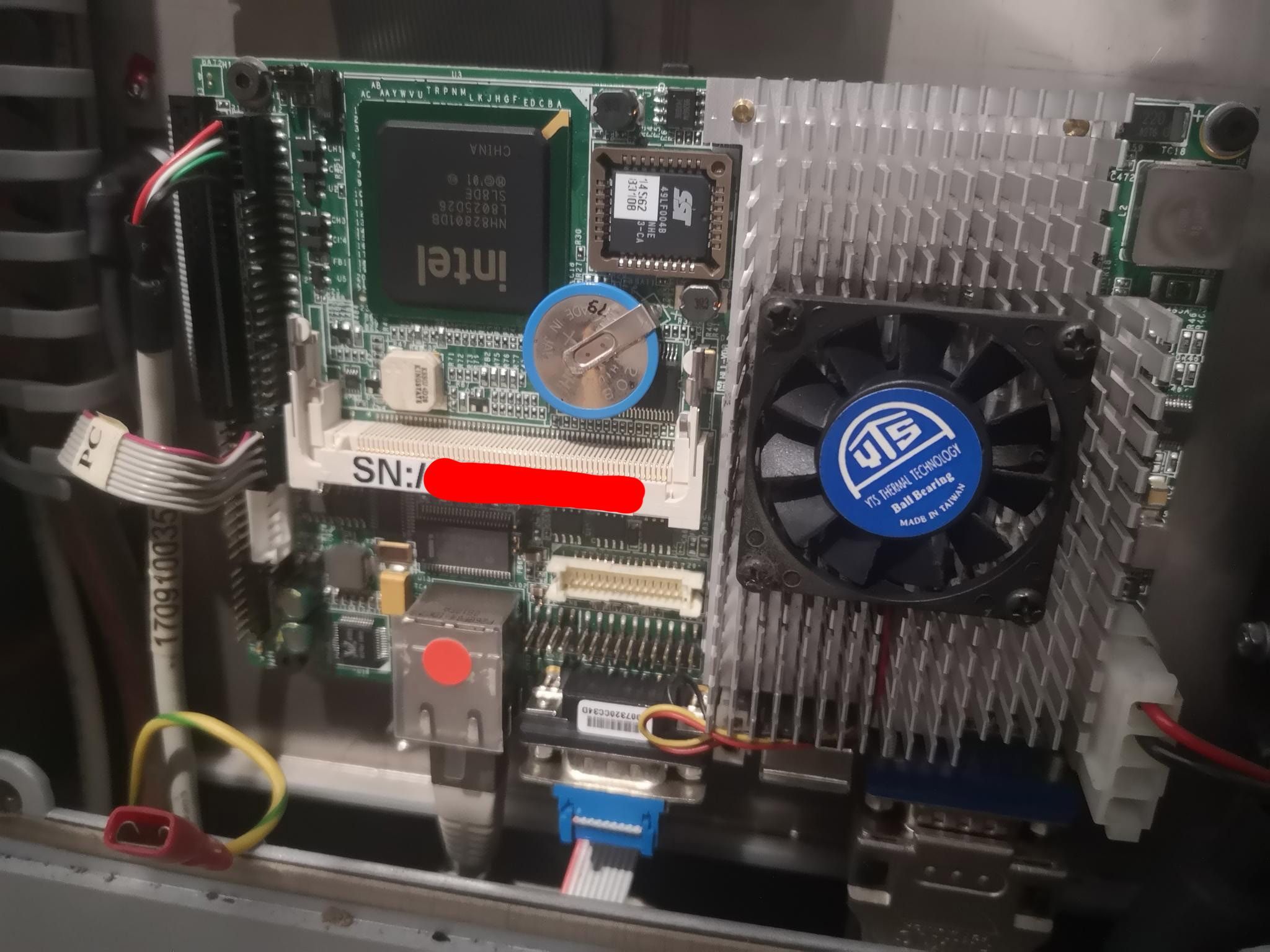

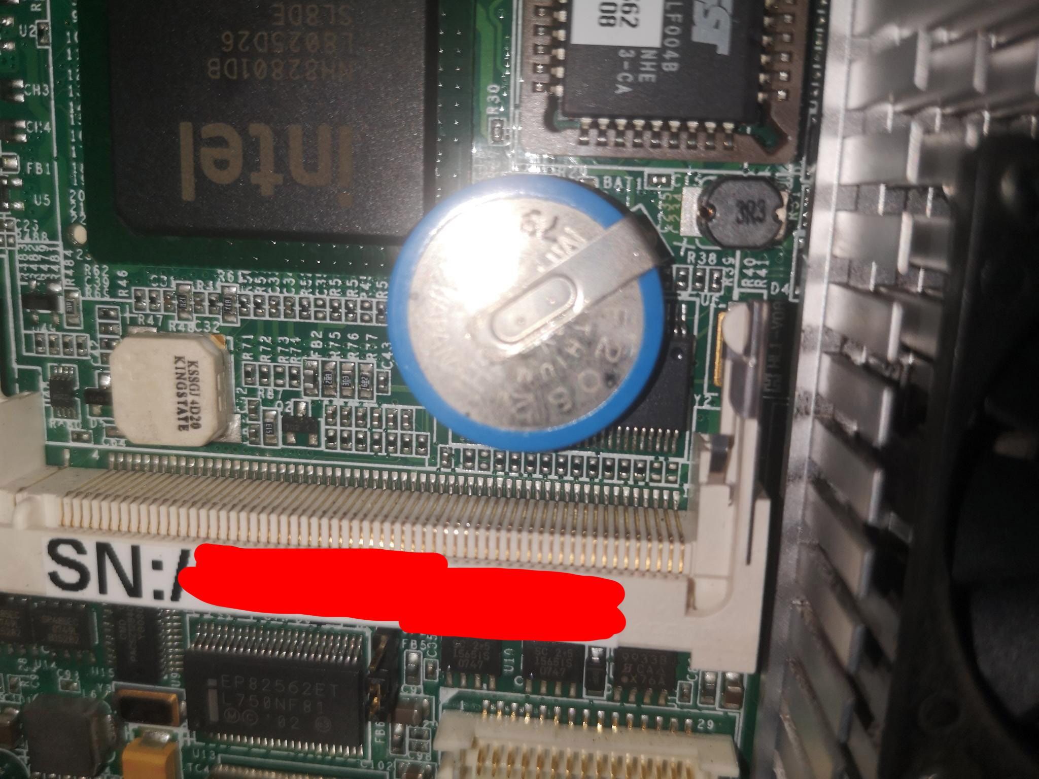

Salut, j'ai donc finalement trouvé le temps et le matos pour connecter la carte mère à un écran et un clavier. La carte démarre mais malheureusement rien n'affiche à l'écran, il reste en "no signal". Ca tourne, une led est bien allumée verte, mais aucun bip et rien ne se passe. Avec ou sans RAM aucun changement. Soit il est nécessaire de changer la pile pour pouvoir démarrer, soit la carte a un autre problème qui ne me vient pas en tête. Je vais commander un pile CR2032 avec câbles et voir ce que je peux faire. -

Effectivement, je n'avais même pas tilté sur le fait qu'il n'y a pas de RAM... Est ce voulu ? Car elle m'a été fournie tel quel. Il s'agit peut être simplement d'un port additionnel. Je vais chercher quel type de RAM est nécessaire pour cette machine et essayer avec. Je vais d'abord tâcher de connecter un écran VGA et un clavier PS/2, qui est juste à coté. Je verrai s'il y a effectivement une erreur de RAM. Je verrai par la suite pour la pile si elle est ou non en cause. Merci pour les infos, je viendrais donner plus de détail quand ce sera fait ! -

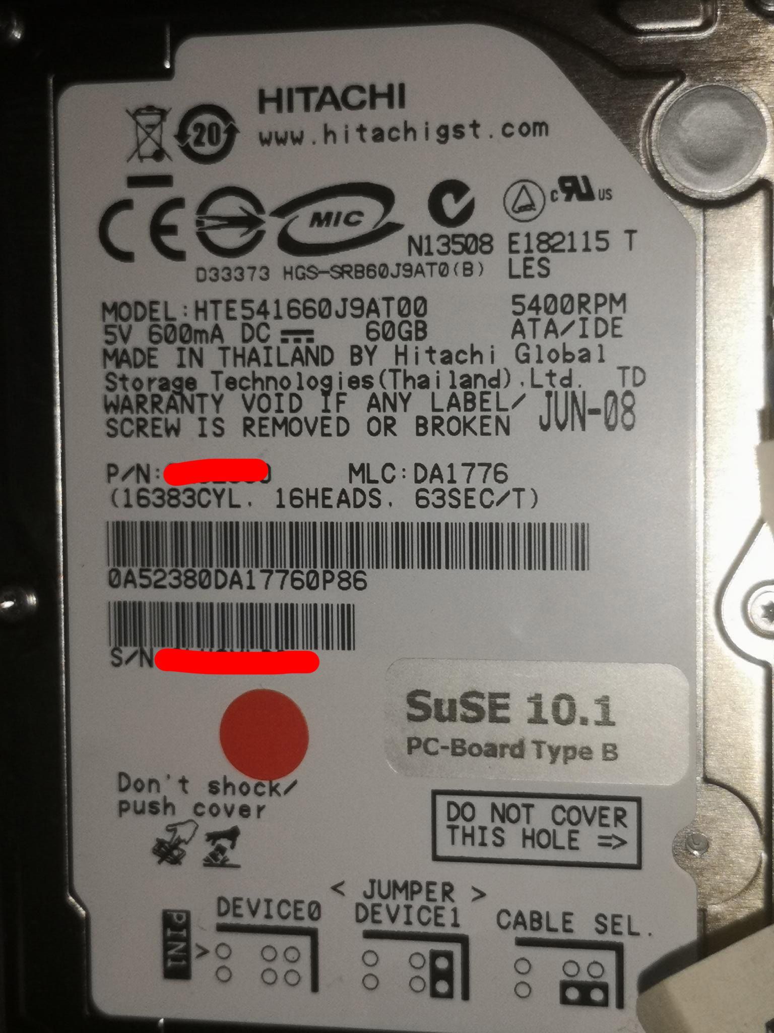

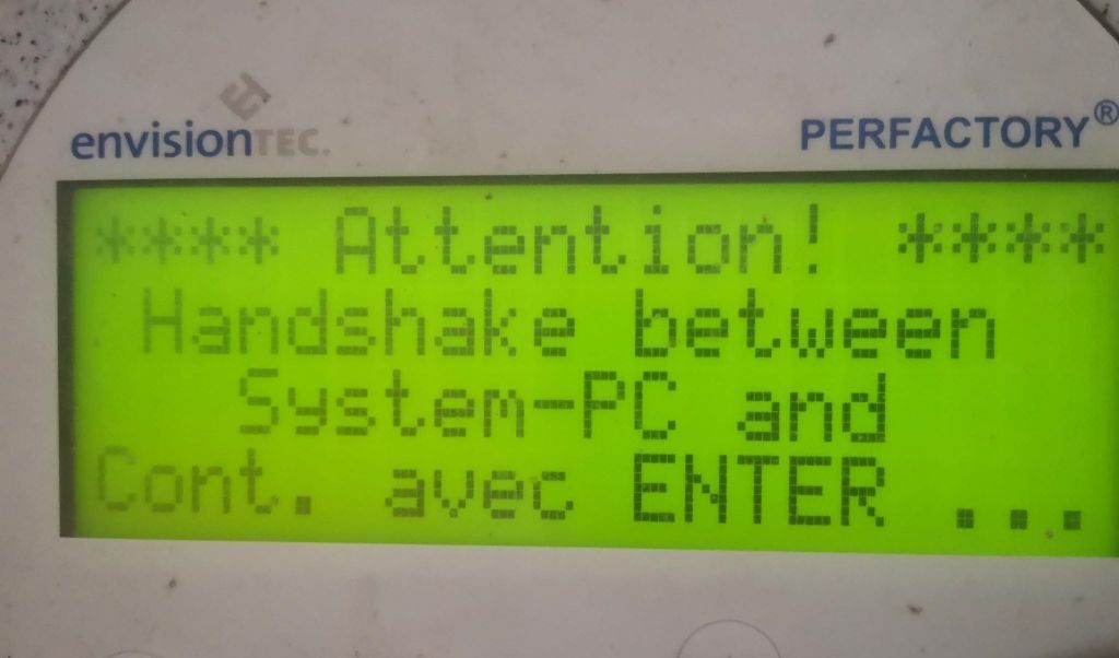

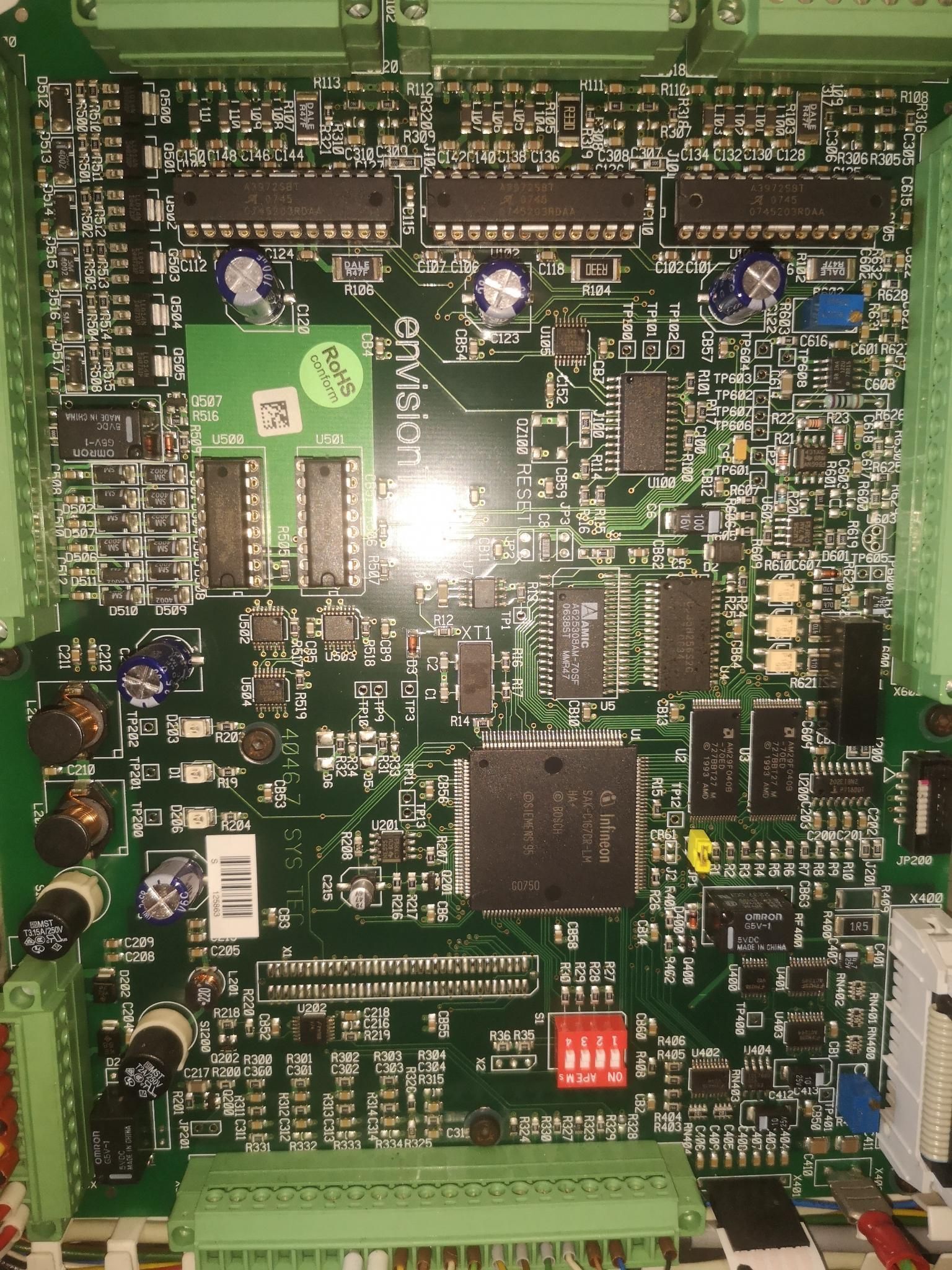

Bonjour à tous, Un ancien orthodontiste qui est parti à la retraite m'a laissé une imprimante pro de EnvisionTech. Imprimante résine qu'il utilisait pour les impressions de couronne, moules ect. Je ne m'y connais absolument pas, et j'ai lâché l'informatique il y a déjà quelques années. La machine a un problème informatique au démarrage, apparemment la pile CMOS est à changer, car elle pose un problème de détection du HDD intégré au système. Le problème, comme vous pouvez le voir la photo, c'est que la pile est soudée et ne peut donc pas être remplacée. J'ai cherché s'il y avait des manips possible pour faire un reset des infos du "BIOS", mais je n'ai trouvé aucune info. Lorsque je débranche le HDD, le système démarre bien, mais reste en démarrage sans trouver le HDD. Et lorsque je le branche, il recommence à détecter la panne. Il boot apparemment sur un Linux Suse 10.1 (étiquette sur le HDD) Il y a deux boards, celle du système, et celle qui gère toute l'imprimante. D'après ce forum, il y a moyen de faire une manip pour contourner le problème, mais je ne trouve nul part du le net une manip possible. https://dentallabnetwork.com/forums/threads/envisiontec-perfactory.12278/page-2 Y a t'il moyen de changer la pile ? C'est une CR 2082 au lithium, pas facile à trouver. Je sais déjà qu'essayer de la dessouder la ferait exploser, donc je ne m'y risquerais pas. J'ai toute la documentation (un gros classeur), le CD d'installation de la Suite Perfactory, j'ai également récupérer via le service client la dernière version de la Suite compatible Win 10/11 en version dématérialisée. Mais rien n'indique la procédure à suivre pour ce problème. Et bien entendu le service SAV de EnvisionTec n'est pas du tout pressé pour m'aider à résoudre la panne, puisqu'ils ne me répondent pas, et ce depuis plusieurs mois de contact. J'imagine bien que c'est parce que je ne suis pas pro. J'envisage donc soit de parvenir à la démarrer d'ici cette fin d'année, soit à la vendre avec toutes les infos nécessaires. Il y a avec 2 pots de résines entamés de "RCP130 grey" à 25-50µm voxels, 2 pots également entamés de R11 à 25-50µm voxels. 1 plaque d'impression neuve ayant servi une fois. Les deux fusibles sont neuf. Si vous avez des idées pour démarrer la bécane, ou une avis sur le prix de vente, je suis ouvert aux suggestions.

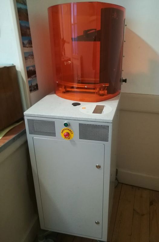

Bonjour à tous, J'ai récupéré il y a quelques temps, par le biais d'une association qui l'avait hérité d'un dentiste, une imprimante professionnelle EnvisionTec perfactory 3 mini en très bon état, qui était destinée à notre association. Malheureusement je viens de me rendre compte qu'il n'y a pas de logiciel fourni. J'ai beau chercher sur le net impossible de mettre la main dessus. Je me demande s'il est possible de la connecter à un autre logiciel ? Elle se connecte via une prise ethernet et possède une adresse ip, mais je n'ai pas suffisamment de connaissances pour l'installer. Elle démarre sans problème, affiche la version firmware et demande le lancement de la connection pc. Bien entendu, sans savoir quoi faire, je n'ai pas lancé cette action. Si des connaisseurs voulant aider une association passaient par là, ça serait fort aimable ! Merci d'avance. -
