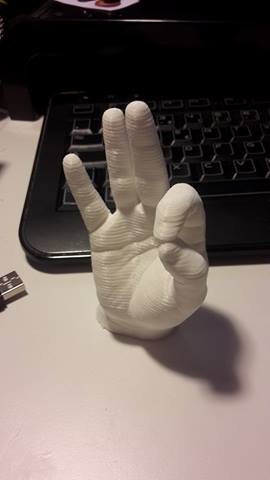

  1. Après avoir réglé mon problème de décalage me voici avec un tout nouveau problème. On peut voir sur la photo que la texture est constituée de mini-vagues. Je possède une discoeasy200 et j'imprime avec du PLA blanc, j'ai déjà imprimé des guides pour les tiges fileté comme celle-ci : http://www.thingiverse.com/thing:1825825 Mais ça n'a fait aucune différence. Dagoma propose un service d'aide support en question à choix multiple et ils me parlent de lien verticale, ce que je ne comprend pas. Merci d'avoir lu et j'espère pouvoir régler ce problème au plus vite.
  2. @La Bidouille Et bien tu avais raison la poulie de l'axe Y n'était pas serrée du tout, merci beaucoup. Maintenant il ne me reste plus que ce problème de mini vagues mais j'ai vu qu'on peut le régler en arrêtant le wobble de l'axe Z.

  4. Bonjour/Bonsoir Alors je viens de recevoir et monter ma Discoeasy200 et il y a un problème : l'impression est décalée. Les portes-clefs Dagoma sont placé par ordre chronologique de gauche à droite et même si il y a une certaine amélioration au niveau de la qualité on remarque toujours un décalage sur l'axe y. J'ai ensuite essayé d'imprimer un cube de deux centimètre de coté et là le décalage ne se fait qu'au début et en plus il y a une texture de vagues. J'ai déjà vérifié les courroies sont très bien tendues et j'utilise Cura by Dagoma pour Discoeasy200 est ce que quelqu'un peut m'aider ? (Je suis novice dans le milieu donc il va falloir me guider un peu je m'en excuse) Merci d'avance
