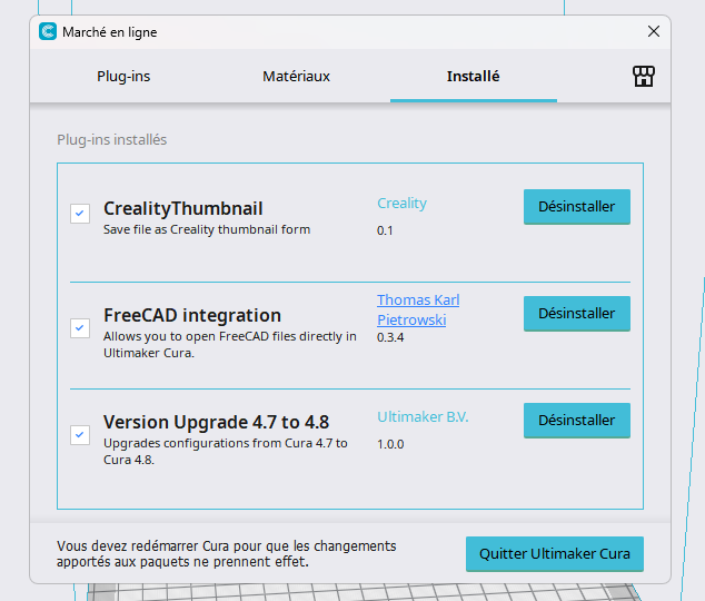

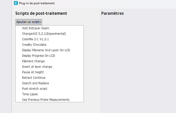

Je revient avec mon affichage. j'ai retrouvé la procédure dans mes notes. c'etais bien le "creality thumbnail" qui devais m'afficher la pieces sur le 3Dpad. Mais ca ne fonctionne plus maintenant ? Ce que je ne comprend pas c'est que apparemment le script est bien chargé (puisque il me propose de le désinstaller quand je vais dans le marché en ligne) , mais je ne le trouve pas dans mes scripts de post traitements, ni dans ceux à installer ? quelqu'un peut m'expliquer ce que je loupe ?

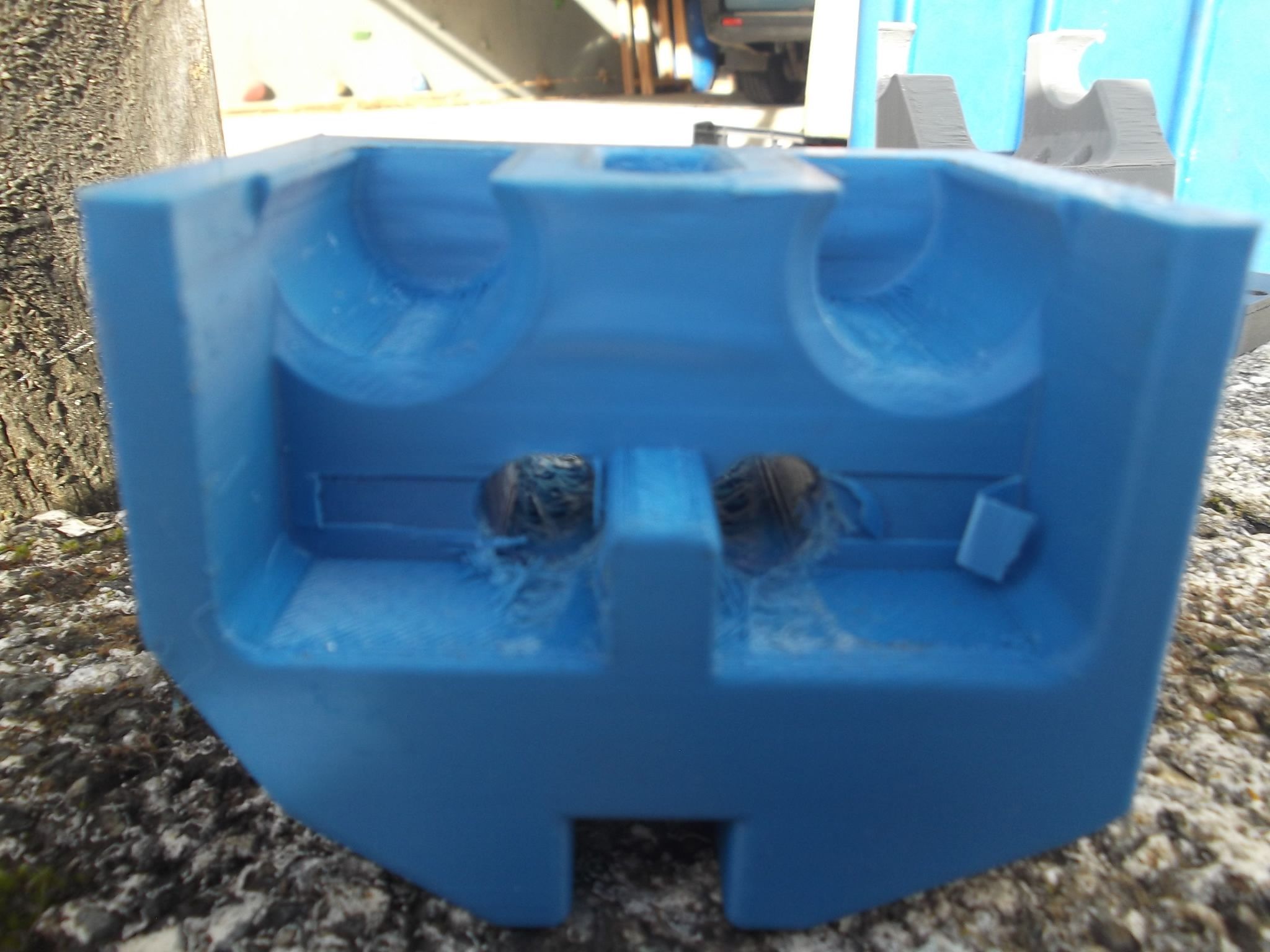

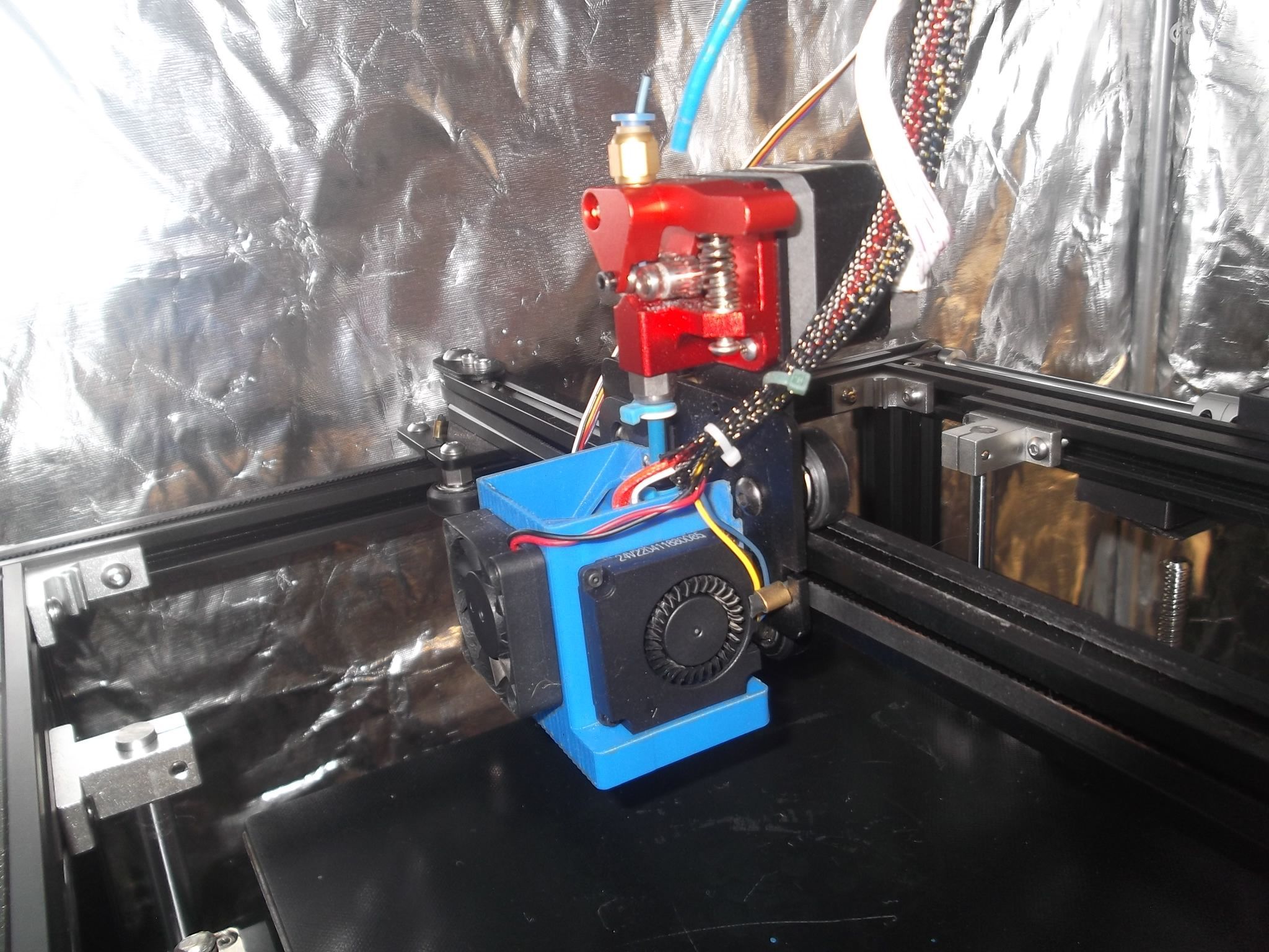

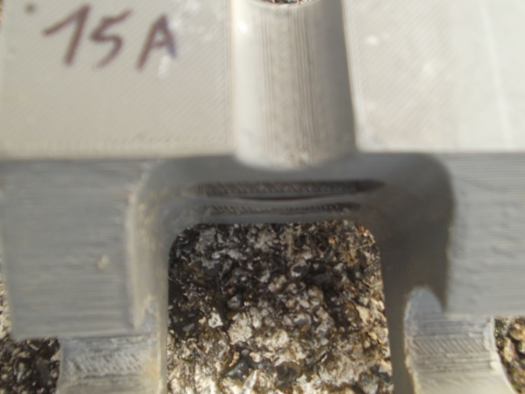

tour de temperature j'avais fait, mais c'etais pas probant, j'avais des filament (un peu) à tous les étages. les 215 c'est apres avoir fait des test sur des pieces. la vitesse non j'ai baissé au pif, je vais chercher le modéle pour regler, tu en à un a conseiller ?. Celle du ventilateur aussi il faudrais que je trouve un modéle (voire aussi la retraction ?), vue que je suis en direct drive et que j'ai aussi imprimé un diffuseur plus "efficace", trouvé dans les upgrade recommandé pour la ender5 au début (depuis je me suis calmé la dessus) -

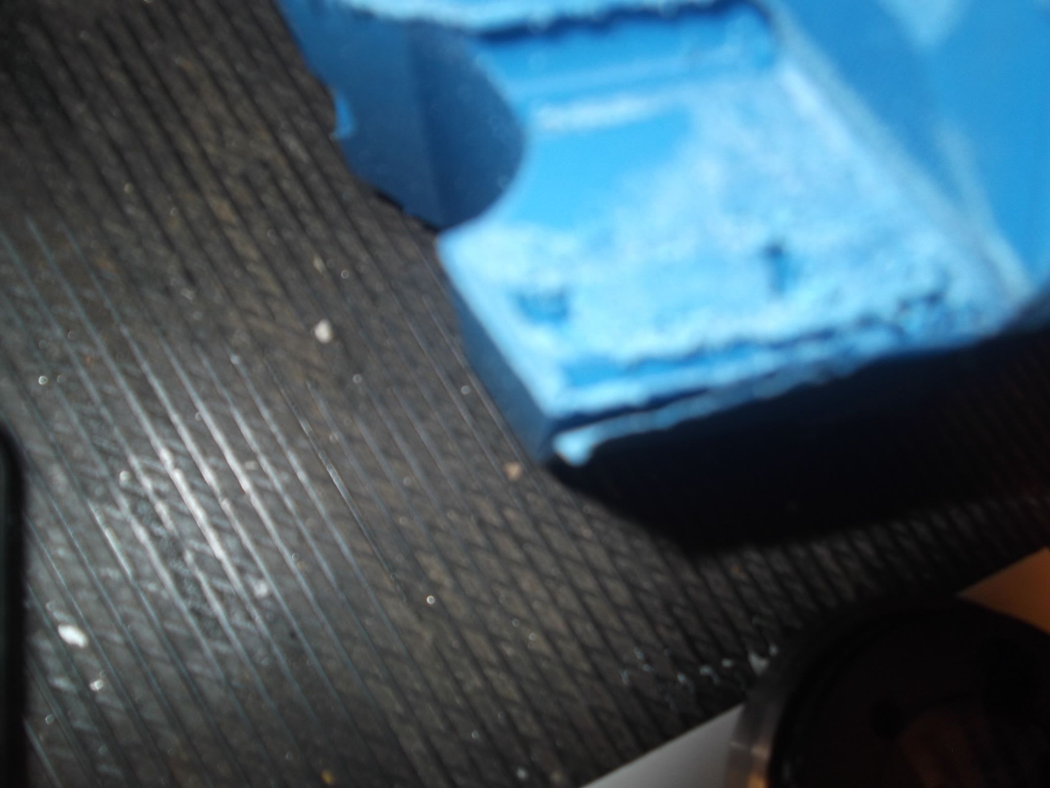

"calibrer le filament" tu veux dire mesurer son diamétre moyen réel et ajuster la valeur cura en conséquence (désolé je parle pas le 3D printer courant ) ? non pas vraiment, j'ai vérifié une fois et le filament faisais entre 1.72 et 1.76. Mais ca me le fait avec plusieurs filament diffèrent. En baissant la vitesse j'ai amélioré la jonction entre les couches (les pieces se cassent moins). les parois (coté.haut/bas) sont bien solidaire. mais c'est les parois entre elles qui semblent moins adhérer. quelques photos (redésolé pas bon en photos non plus ). la derniére c'est une pieces proto que j'ai meulé pour ajuster et on voit clairement que la paroi compléte se décole -

Je déterre par ce que c'est le sujet qui ressemble le plus à mon interrogation. Mais toutes les reco ne colle pas avec ma version de CURA. Les pièces que je construit sont nickel, mais sous contrainte mécanique les parois ont tendance à se détacher. J'ai remarqué en regardent l'impression que sur la première couche les lignes ne sont pas parfaitement jointive sur toute leurs longueur. J'utilise Une creality ender5 pro en direct drive avec la buse d'origine (0.4) et du PLA+ en 1.75 CURA 5.9.0 avec paramétrage materiaux "standard quality" de base ultimaker PLA. En "advanced" pour modifier quelques paramétrages. j'ai changé temperature buse: 215, plateaux: 80 pour le PLA+ que j'utilise Apres quelques test, pour une meilleure qualité (apparente), j'ai baissé la vitesse d'impression et vitesse ventilateur à 80 % (j'ai un diffuseur de ventilateur modifié). Dois je jouer d'abord/uniquement sur le paramétré "largeur de ligne" qui est à 0.4 actuellement. Je dois d'abord essayer de le baisser à 0.35 ? il y à t'il d'autres paramétré (s ?) de CURA sur lesquels je dois jouer pour améliorer l'adhérence des parois ? Je préfère demander avant. Je me suis complètement perdu à un moment en bidouillant les paramétrages au pif. Juste pour essayer de régler des problèmes due uniquement au filament qui avais prit l'humidité . . -

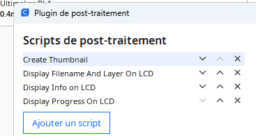

Testé et ca ne fonctionne pas . "create thumbnail" n'affiche pas le modéle sur le 3Dpad. -
bon ce n'est pas ca, testé et pas d'afichage du modéle sur le 3Dpad. Par contre je remarque dans "modifier gcode" des possibilitées qui font reference a "display on LCD". je les valide toutes et je verrai ce que ca donne a la prochaine impression

je mets aussi la réponse de hyoti https://www.lesimprimantes3d.fr/forum/profile/35887-hyoti/ (merci a lui) , ca pourra servir si quelqun cherche la méme chose. "Cela serait le plugin de post traitement onglet extensions--- postraitement---modifier gcode.....create thumnails si tu ne l'as pas dans les menus aller sur marketplace." -
Merci beaucoup. c'est fait je testerai à ma prochaine impression. tu sais a quoi correspondent les "width" et "height" ? par ce que je vois que toi c'est 300 px, alors que moi il est mentionné 32. Tu as d'autres conseils de paramétrage ou réglages ? j'ai mis ma ender5 pro en direct drive avec un circuit de refroidissement modifié. Apres avoir beaucoup galéré avec plateau/filament/réglage (j'ose plus utiliser le PLA carbone). Je suis revenu aux réglages par défaut et en prenant garde de stocker le filament dans des sachet sous vide, j'arrive à produire les pièces que j'ai besoin. J'ai juste un problème de liaison entre les couches. Les pièces que je fait (VTTAE DIY) sont soumisse à des contraintes mécaniques et elle casse souvent. quelques exemples de pieces que je fait j'essaye de jouer sur la vitesse du ventilateur en la baissent progressivement (actuellement 80%) et il me semble que c'est mieux. c'est la bonne voie ? tu as des conseils ? Je n'ai rien modifié au niveaux du retrait, comme je suis en direct drive je devrais pas baisser des valeurs ?
