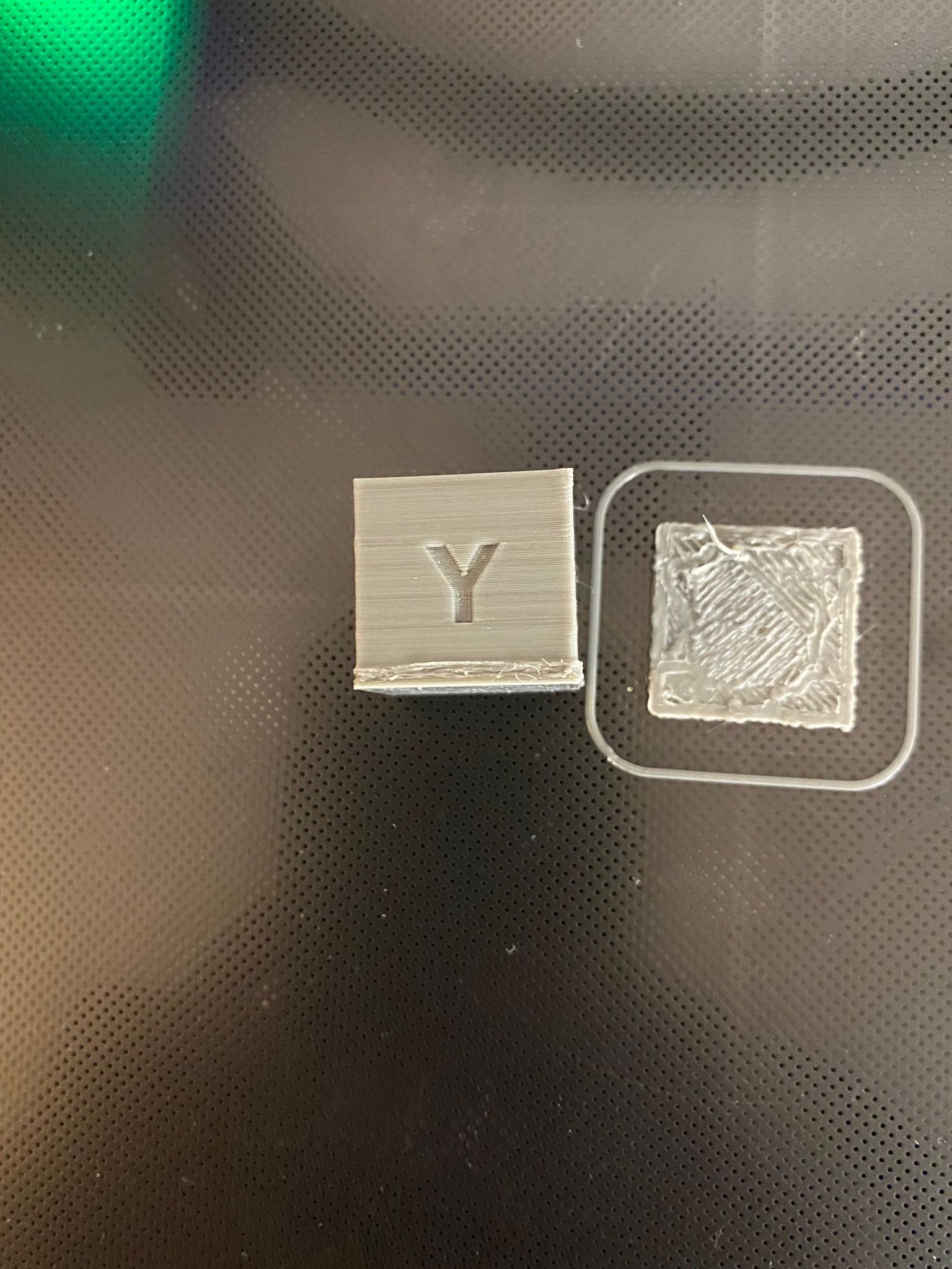

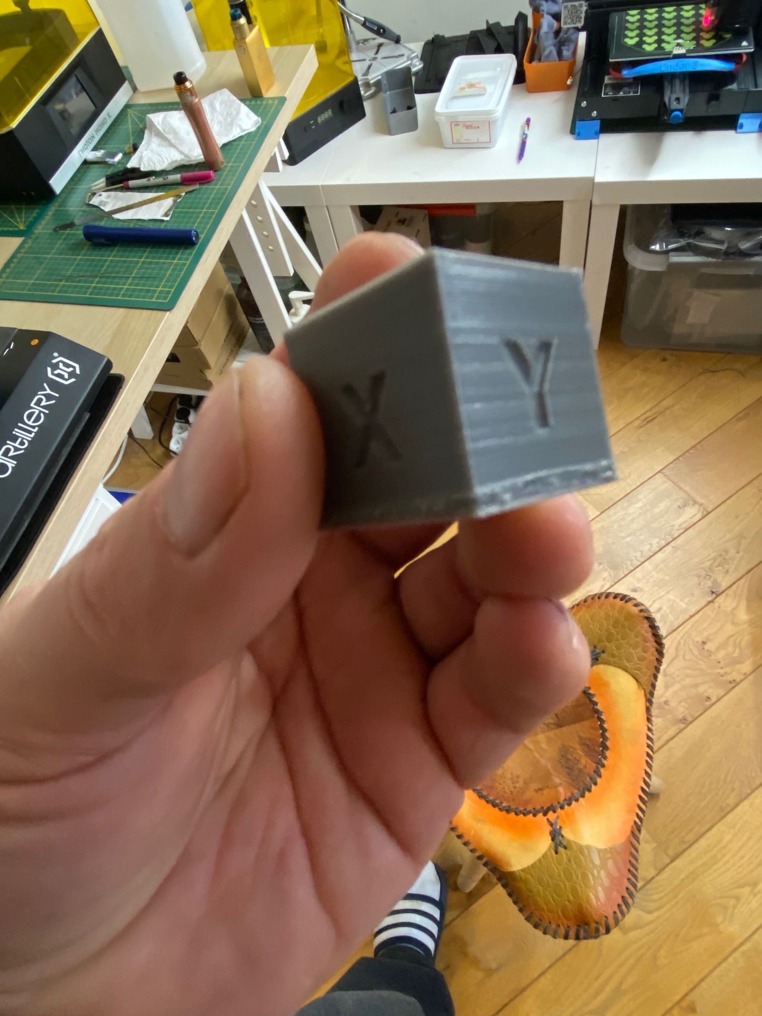

  5. @MrMagounet @JeanJul @Savate messieurs merci pour l intérêt que vous porter à mon soucis je vient de reprendre à zéro avec un reset de l eeprom j ai refait le protocole à la lettre je pensse être sûr une net amélioration d impression mais je ne comprends pas pourquoi ceci est arrivé je n ai pas chipoté à rien dans les menu apart le leveling manuel suivi de l abl et z offset sauvegarde réglage de l extrudeur en 3fois pour être pile poil a 100 mm extruder sauvegarde reglage pid buse et plateau sauvegarde tout comme la première fois en fait il me reste les step moteur xyz a finioler car léger défaut de côte j imprime avec du pla sunlu neuf à 205/65 pour le slicer j utilise prusa et super slicer je vais joindre mes paramètres au cas où je serai parti en sucette quelques par se n est pas encore parfait mais j y travaille encore merci à @MrMagounet pour toutes c est fonctionnalité apportée à la x2

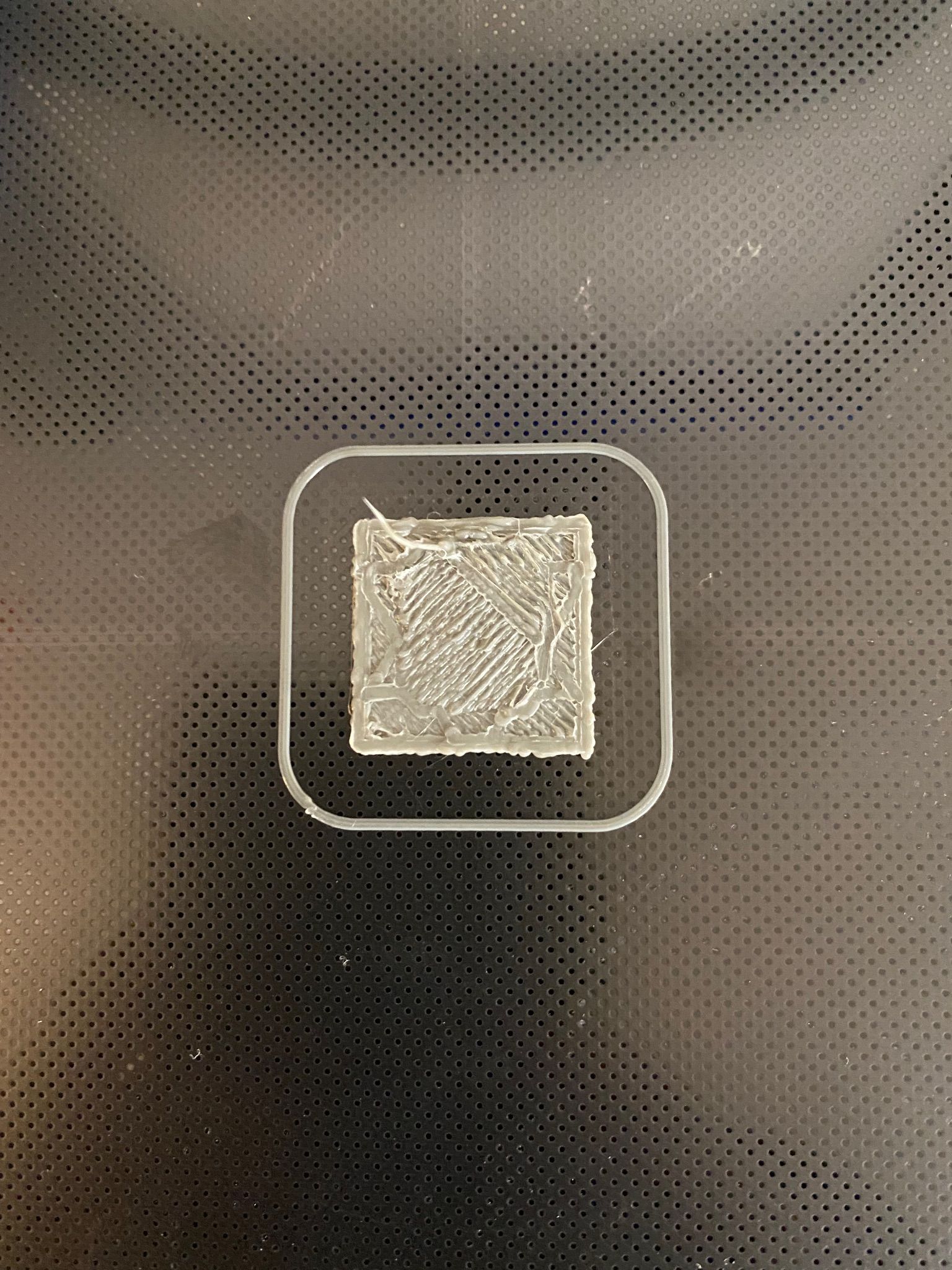

  7. Non du tout j ai rien changé à l imprimante qui tourner nickel avant le flash des firmware et le souci se retrouve uniquement de la couche 2 a 5
  8. @JeanJul oui j ai bien réglé l extrudeur via le menu et bien sauvegardé mon soucis se trouve uniquement dans les couche 2 à 5 ensuite l impression se déroule normalement concernant le débit des couche dans prusa slicer et super slicer je n ai rien changé avant le flash sa fonctionné nickel avec c est paramètres j évite de changer trop de paramètres pour ne pas me perdre dans les réglages qui fonctionnait très bien avant

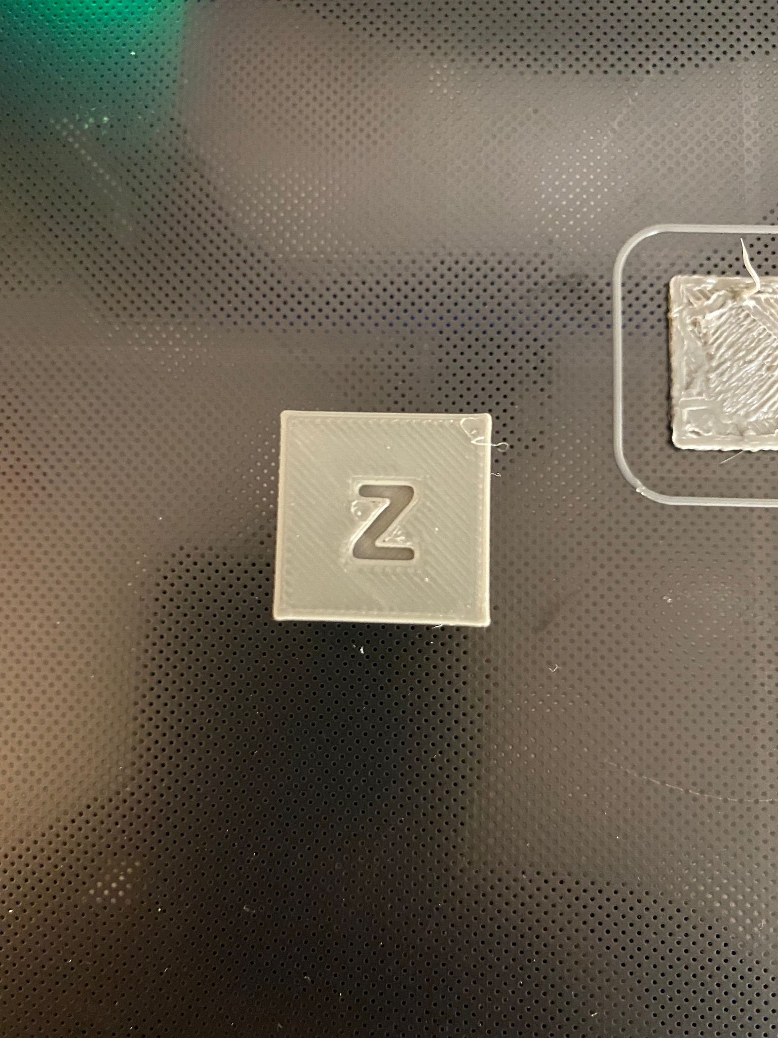

  9. Bonjour Après avoir flasher ma x2 avec le dernier firmware carte et écran je rencontre des soucis après la première couche qui se passe nickel le remplissage de 4 couches suivantes est catastrophique (voir photos) ensuite l impression se passe très bien jusqu’à la fin j ai réglé l extrudeur ´le z offset et tester le tranchage avec plusieurs slicer qui me donne le même soucis au même moment j ai remarqué que levage du z au changement de couches ne s effectué plus et ma buse frotte l impression si quelqu’un a un indice ou chercher (case a cocher ou décocher dans le menu de l imprimante par exemple ) j ai testé en diminuant la vitesse de remplissage qui fonctionnait très bien avec le firmware stock mais rien ne change je suis comment dire dans le désarroi le plus totale merci d avance et bonne journée

  11. @MrMagounetj ai bien suivi les étapes et réussi à réglé le z offset comme un bleu je n avai pas fait chauffer la buse et le plateau se soucie réglé un autre est apparu en impression ma première couche est nickel mais une fois que je passe sûr la 2 eme couche le remplissage des solides est catastrophique sûr les 4/5 couches qui suive jusqu’au moment où sa imprime normalement avec le remplissage à 15 % jusqu’à la fin de l impression j ai testé plusieurs slicer mais le problème reste le même je joint quelques photos c est plus parlant
