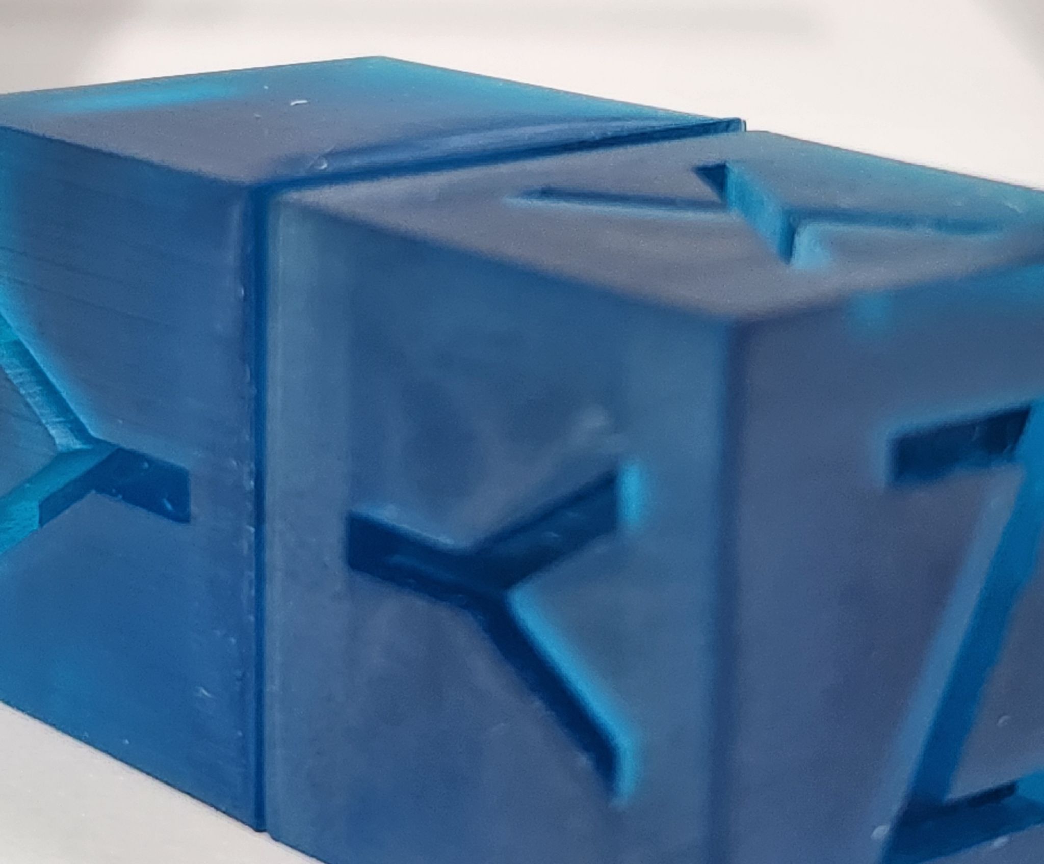

OK, mais là je passe de 20.00 mm à 20.5mm si je mesure le pied... Je viens de refaire mon Z-Zero en ajoutant les 0.1 mm qui manquai en Z sur le cube précédent et c'est bien mieux, je suis maintenant à x= 20.11 en mesurant le pied et z=20.01. -
Premiers pas imprimantes résine.
fvuichard en réponse au topic de fvuichard dans Les imprimantes 3D SLA
Le cube et terminé, les dimenssions sont: x=20.00mm y= 20,00mm z= 19,90 Il y a un petit pied d'elephant. Je pense qu'un ajustement du Z-Zero peut corriger tout ça. -

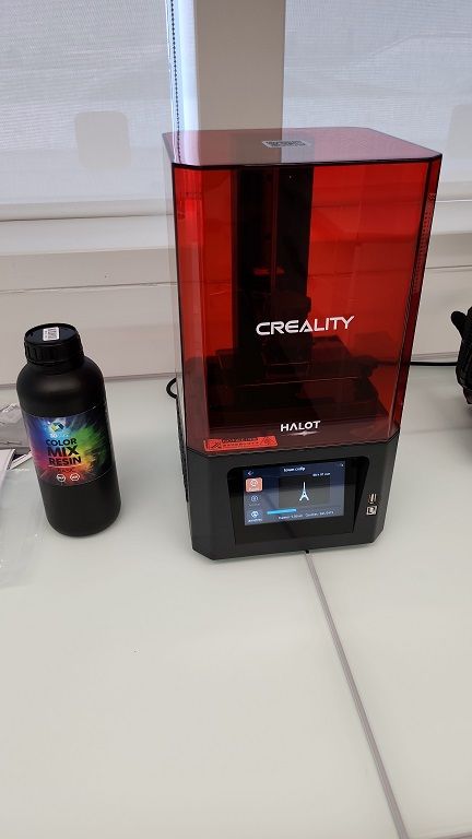

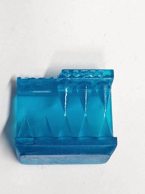

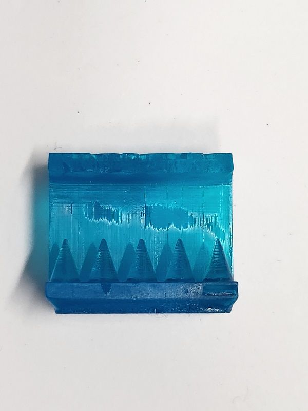

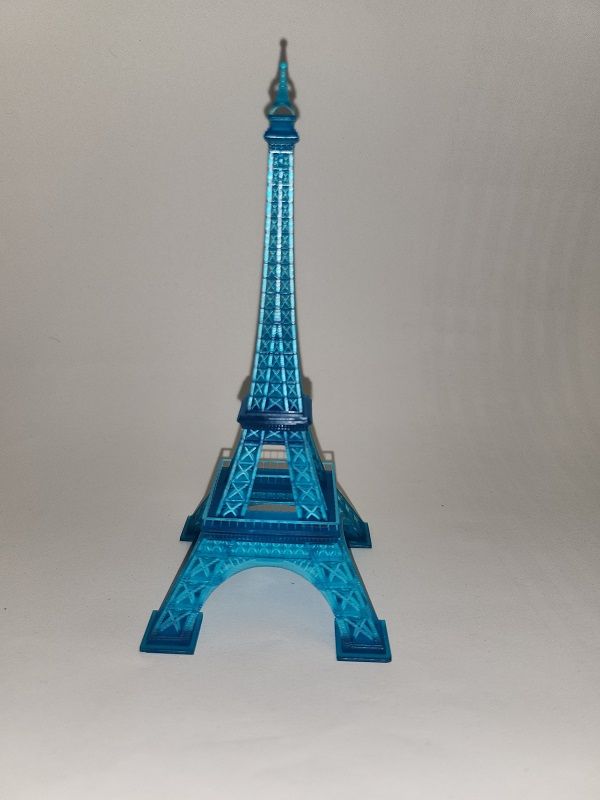

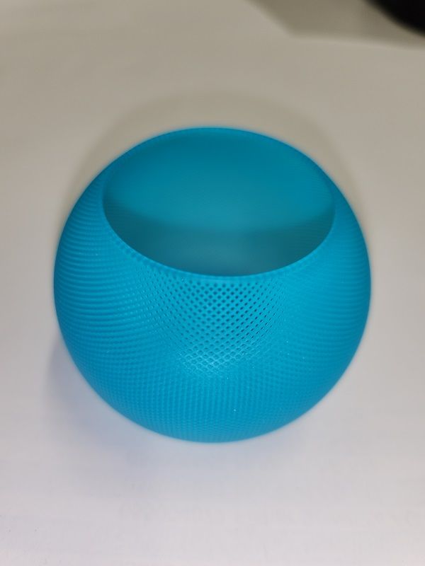

Hello! Voilà, petit retour sur mes premiers pas avec une imprimante résine. Pour commencer, je viens donc de recevoir la petite: Une Creality Halot One Cl-60 (Actuellement toujours à moitié prix chez 3dJake, soit 130.- Euro). L'imprimante semble de bonne qualité même si le plateau n'est pas très grand. Mais bon... à ce prix là... J'ai commandé pour commencer un litre de résine 3DJake Color Mix basic ainsi qu'un flacon de colorant bleu translucide. Pour les durée d'exposition, je me suis basé sur les commentaires qui donne des temps à 40 sec pour la sur-exposition et 6,5 sec pour la suite. Avant toute chose, MAj de la machine,scotcher le second FEP fournit sur l'écran afin de palier à toute catastrophe. Calibrage du zero.. Et c'est parti pour les premiers test avec les fichier présent sur la clé USB. D'abord, l' Hollow sphere: Puis, le deuxième fichier, une petite tour: Je suis très satisfait du résultat. Maintenant, je me lance dans mon premier tranchage sur imprimante résine... Je commence donc avec le logiciel fournit sur la clé (Halot Box). Bon, pas de surprise, comme lu sur de nombreux post, celui-ci est complètement bugé. Je test ensuite Chitubox et Lychee dont j'ai entendu beaucoup de bien sur le forum. Mon choix s'est rapidement porté sur lychee que je trouve plus ergonomique à mon goût. Premier tranchage avec le fichier "Cones of calibration" afin de paramétrer au mieux les temps d'exposition. Premier essai avec 6.5 sec: Le coté "SUCCESS" est OK, mais il reste encore deux cones sur le coté "FAIL". Rebelotte avec 5 sec d'exposition: Le coté "SUCCESS" est toujours OK, et cela semble mieux sur le coté "FAIL". Je viens donc de relancer un test avec 3.5 sec d'exposition. A suivre... Edit: Bon, alors 3.5 sec c'est l’échec... le coté "SUCCESS" a foiré et la fin du print est restée colée au FEP. Donc, nettoyage du FEP et on repart pour un test avec 4,5 sec d'exposition. Edit 2: Presque. du coup je vais resté sur 5 sec. Plus qu'a testé un cube de calibration afin de vérifier les dimension.
