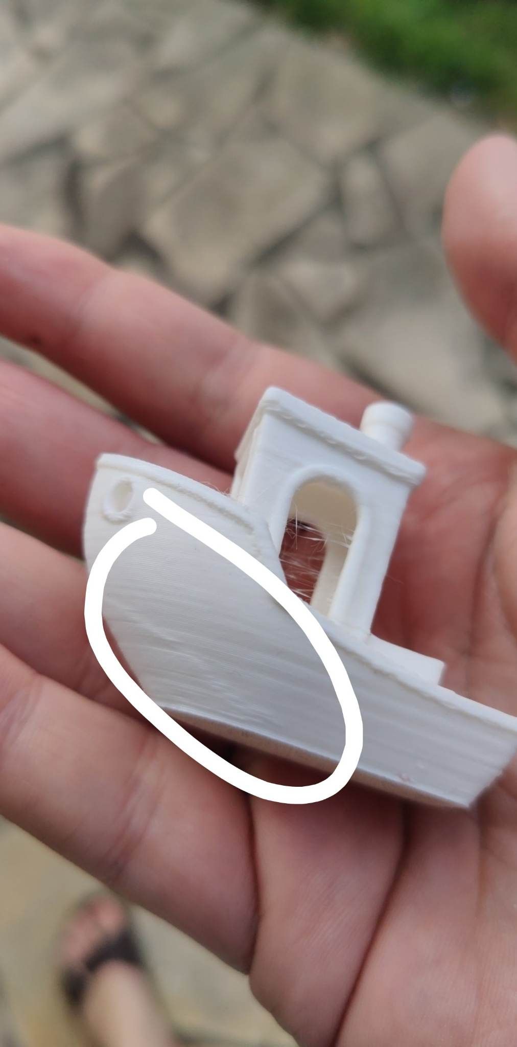

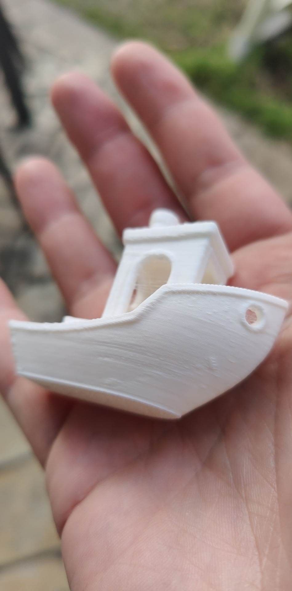

En ce moment je me bat avec ça sur le fil d'ariane Que ce sois 205° / 210 / 215 / ou autre j'ai ses défauts Ceci etant dit avant j'utilisais une autre version de cura
Tout sur la FLSun V400
Toad3 en réponse au topic de Motard Geek dans Tutoriels et améliorations pour FLSun

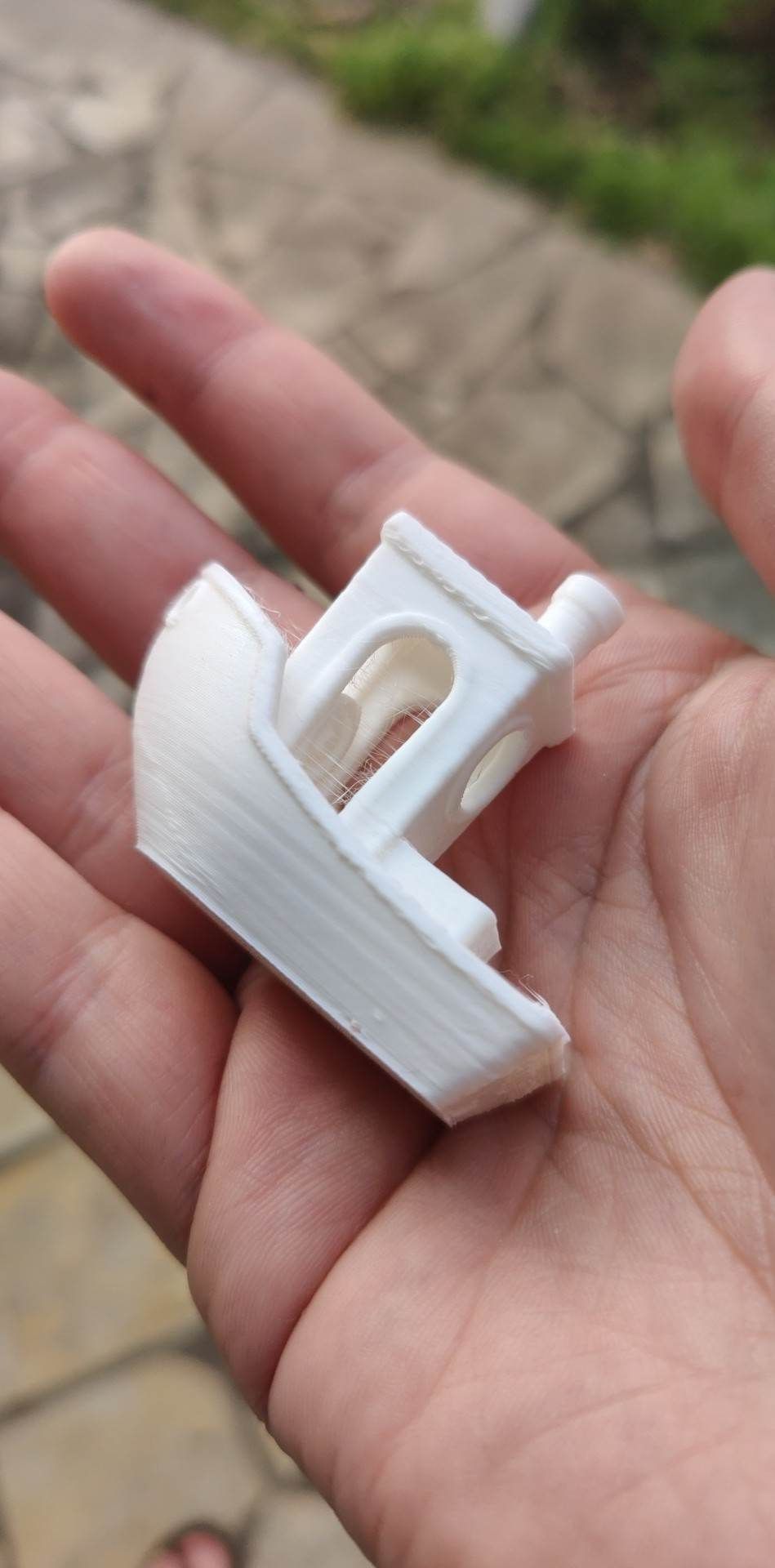

Moi j'expérimente, sur le benchy je suis passé d'un truc lisse en déballage (stl slicer par cura ) a un benchy, pas net, avec des traits pas jolie jolie -

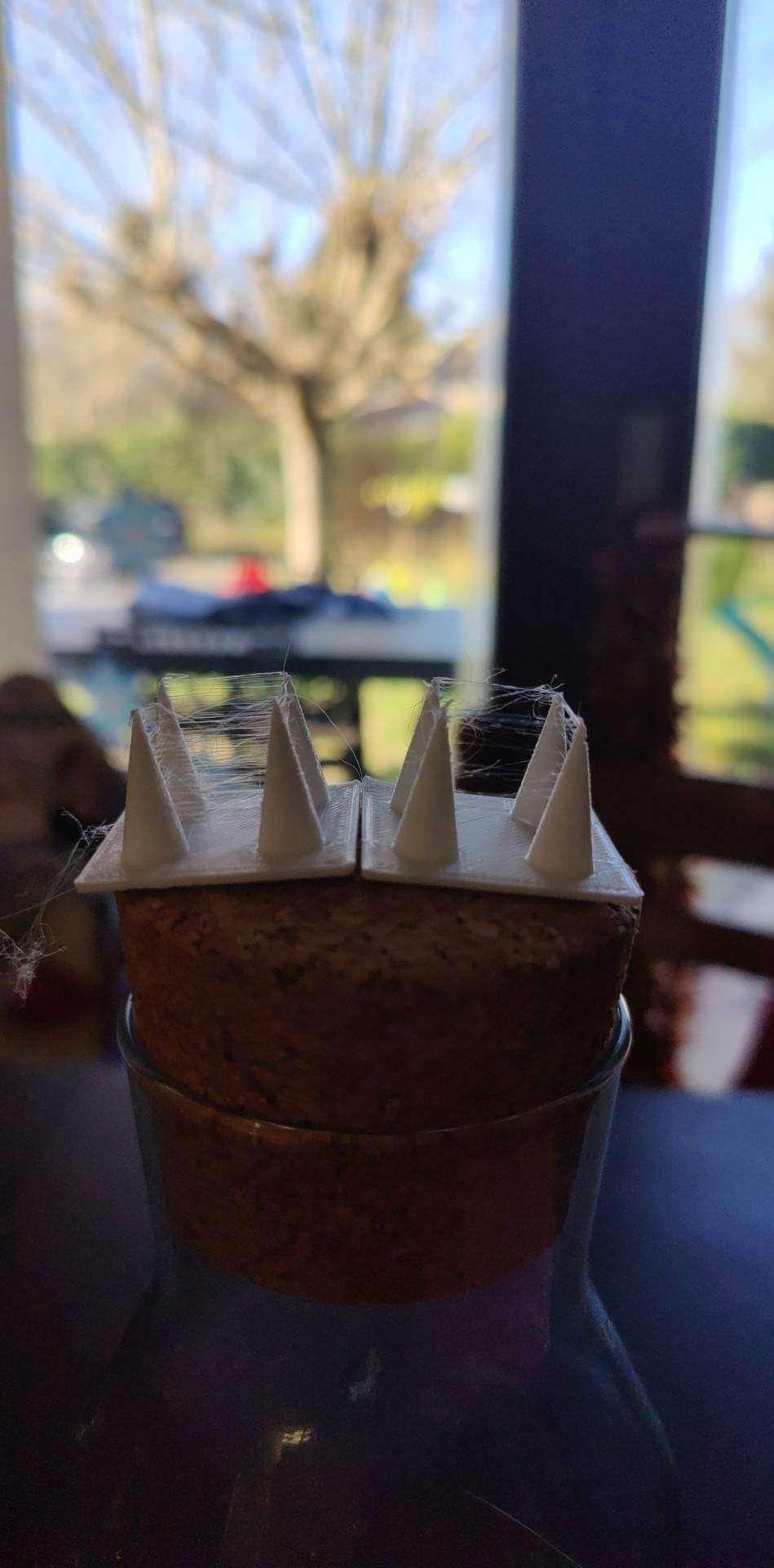

@Motard Geek Je remarque qu'avec les deltas, on a pas le choix Ou je mets un décalage en Z et je mange plein de cheveux d'anges, quelques sois la rétract (0.6 , 0.8, 1mm) ou la vitesse (30 / 40 / 50 / 60) et ma structure est un peu percuter (même avec ce que tu m'as dis hier) Ou je n'en mets pas, je gagne -60% de cheveux d'anges en moins, mais un moment je percute ma structure et elle se barre... Même probleme avec la SR... J'ai pas de solution pour le coup -
Ouais je l'a trouve aussi déguelasse Au point qu'effectivement, en prenant a la lumiere, j'ai rien vu de sensationnel En tout cas, la je m'amuse a régler les fils d'anges... Parametre d'origine de rétract (0.6mm et 40mm/s) A gauche, Decalage Z activé, a droite désactivé

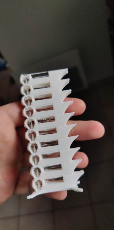

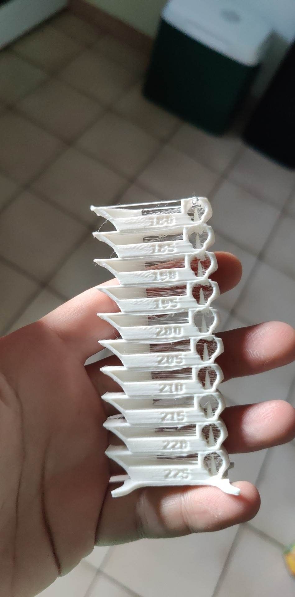

Hola hola à tous, C'et la 1ere fois que je fait une tour de température en 1an de print Je suis sur du PLA+ de chez Ariane (Normalement, ils se sont plantés de bobine en me filant des 2.3kilos au lieu de 1kilos) Je n'ai absolument aucune idée de quel etage prendre J'aurais plutot dit vers 215 / 210 Une idée les experts? Merci merci A savoir que j'ai mis un décalage en Z de 0.8 Ce qui (a l'époque sous ideamaker, me filais au taquet de cheveux d'ange) mais si je le mettais pas, la buse gratte au point de tacler la structure

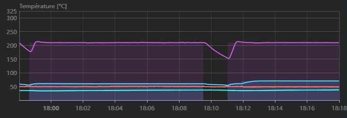

Bah je t'avoue que j'en sais fichtrement rien Aprés ça pourrait expliquer, pourquoi j'ai une partie elec qui a cramer sur la X2, si il y a un probleme de courant dans la maison et peut être ce qui mettrait en lumiere, pourquoi j'ai des saut de step sur ma SR Imaginons, que le courant fluctue trop, que le moteur c'est pas son délire a pleine vitesse, paf ça saute Enfin j'imagine, je suis pas expert -

Fausse joie paye ta courbe de merde -_- j'en ai marre 5j de machine, j'ai que de la merde
Hey mine de rien, en mettant une prise qui gere la tension etc, ou qui protége (j'en sais rien) Bah j'ai une courbe de courant plus droite, plus jolie, et du coup pour le moment j'ai plus mon pb de sécurité qui se met en place

@Motard Geek @MrMagounet Bon j'ai mis une mise contre les surtension Pendant 1h30, tout est stable, fluide, ça monte de 0.5 et baisse de 0.5 au grand max. Je vais faire des prints plus long, pour voir Mais semblerait que mon réseau elec sois a chier -

J'etais rester sur du stock pour voir la je viens de passer sur le klipperscreen de cyril A voir si je pousse plus loin Que l'extrudeur est pas a température, et du coup ça met en sécurité le truc Regarde encore J'ai suivis le monitoring depuis taleur Mate la chute ou j'ai encore failli mangé un shutdown J'ai perdu, grosso modo 8 degres Extrudeur a 17h54, qui est monté a 227, alors que la consigne c'est 210... Je vais refaire un pid calibrate Pourtant, je suivais le schéma, au début, hyper stable, 0 variation mais la vers la fin, ça fait du giga yoyo Ah bah la, je suis pas passé loin de la mis en arrêt de la machine... 183° Je vais sérieusement refaire un pid et voir Alors que la, je printais pendant 1h sur la même piéce... que les screens plus haut -
