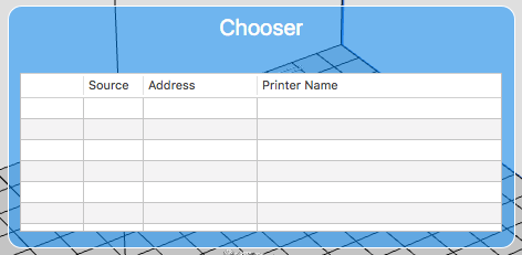

Question idiote, avez-vous appuyé sur le bouton d'appairage Wifi de la LiveBox?
Echec d'envoi d'impression DAVINCI 1.0 AiO
Laureole en réponse au topic de dianouche12 dans XYZprinting
Bonjour. L'imprimante apparait-elle dans cette fenêtre? On l'obtient en appuyant sur l'icône en damier. -
