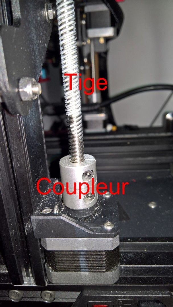

Ce n'est pas ta prise de vue qui pèche, c'est le lecteur sur le site d'hébergement ; c'est comme sur Youtube, tu ne parviens jamais à faire un arrêt à l'image près Ce n'est pas normal que quand la vis est au bon endroit et bien serrée, il y ait un mouvement excentrique comme ça. Comme le diamètre varie (à la façon d'une came), la vitesse angulaire aussi, donc il y a accélération/décélération à chaque tour moteur, mais très minime. Du coup je ne crois quand même pas que cela puisse avoir un impact aussi grand sur le reste, franchement, je ne sais pas
Ton engrenage est excentrique, c'est clair. Par contre je ne vois pas bien (l'arrêt sur image ne se fait jamais au bon endroit ), il y a un méplat sur ton moteur et une vis de serrage, ils ne me semblent pas alignés.

Démonte ton moteur retire le du système mais laisse le branché qu'il puisse tourner "en l'air" et envoie une commande du genre "charger le filament sur 200 mm" par exemple. Observe le, si tu vois un "faux rond" alors, ton axe est voilé... Mais ce serait bien extraordinaire de fausser un axe comme ça Tant que tu y es, vérifie les engrenages : toutes les dents sont nettes, pas d'épointée, bien serrés sur leur axes,...

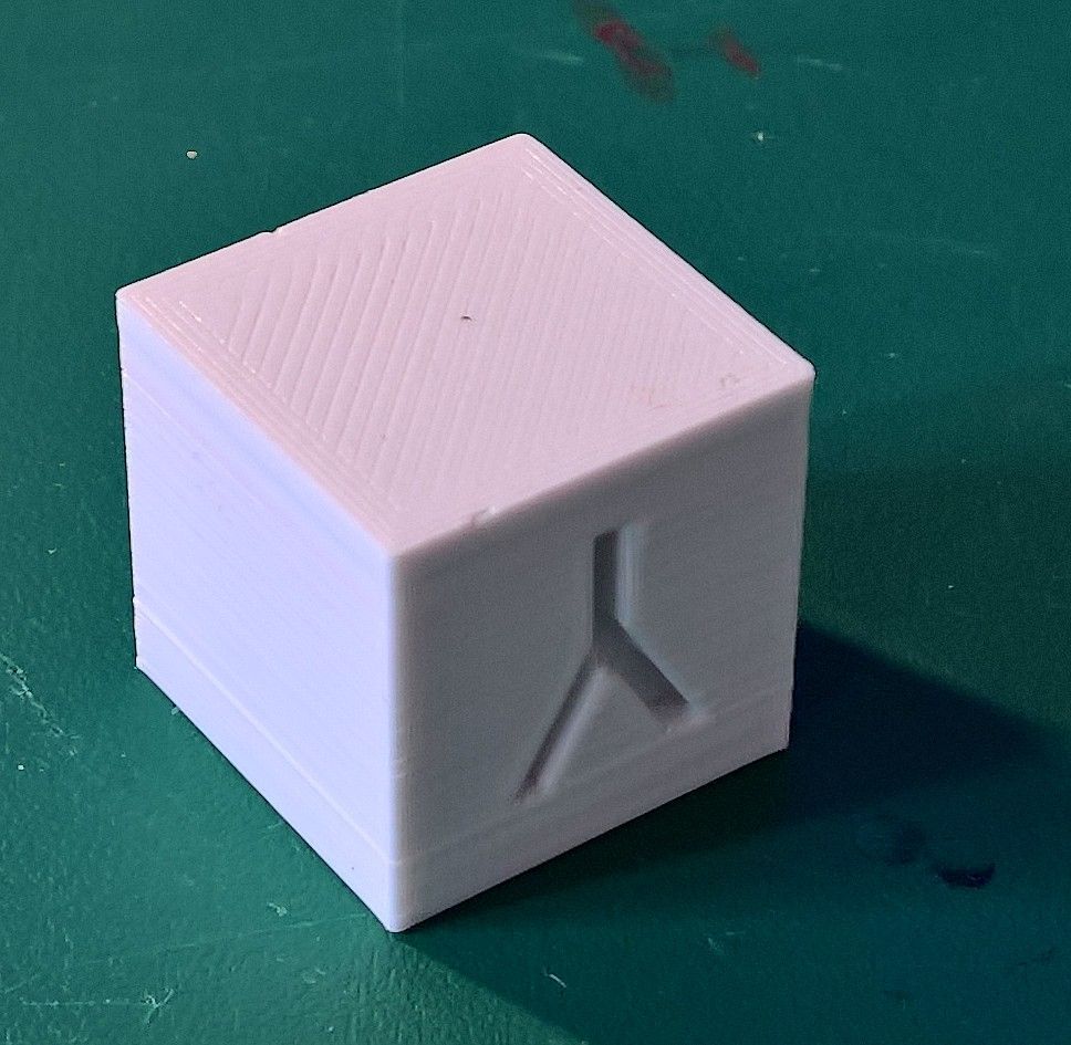

C'est donc ta première couche, alors il faut diminuer le Z-offset. Les claquements de l'extrudeur : il y en a principalement de deux sortes. 1) Il faudrait que tu regardes la molette crantée et voir si quand ça claque, elle tourne dans le mauvais sens (clogging). C'est très bref, il faut bien regarder ou monter une roue sur la tige du moteur comme ça : https://www.thingiverse.com/thing:3176144 2) Si elle ne fait pas "marche arrière" c'est qu'elle patine sur le filament, le ressort n'est peut-être pas assez serré. Attention qu'elle fait marche arrière chaque fois qu'il y a une rétraction programmée par Cura dans le gcode donc si ça ne fait pas de bruit à ce moment là c'est normal. Il peut y avoir un tout autre problème, surtout en cas de clogging, c'est un début de bouchon dans la tête, ou un PTFE "croqué/écrasé, mal inséré dans les pneufit... Si c'est pas trop important il n'y aura pas de sous-extrusion, par contre ça fait forcer le moteur qui "clogge" (saute un ou plusieurs pas et grogne) Donc, quel est le bruit ? Proposition 1 ou proposition 2 (barrez l'inadéquate) Remarque, si l'extrudeur a du mal, cela aussi pourrait expliquer tes couches mal jointives...
Petit dessin ? Et aussi : tu peux enlever ta jupe (la "piste" de filament qui court autour mais à l'écart de ton benchy). Elle ne sert que pour la purge de la buse mais comme tu as une purge sur le bord du plateau ça fait double emploi. Tu peux aussi rendre la couture "aléatoire", elle se verra moins que quand c'est aligné comme sur ta photo (dans Cura >parois > alignement de la jointure en Z > aléatoire). Regardes ces paramètres, il y a plusieurs possibilités, à toi de choisir ce qui te conviendra le mieux.

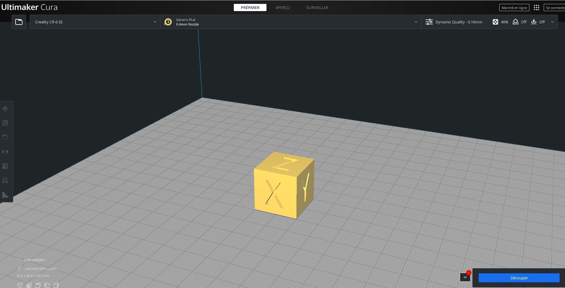

Bah, je te ferai bien une boutade : si tu ne sais pas si c'est nécessaire, c'est que ce ne l''est probablement pas. Non, mais en fonction du filament, de la taille de ta buse (quand tu en changes), de la forme de ta pièce (par exemple pour éviter le warping sur les angles ou les pièces longues et étroites,...) bref, tout ce qu'il est possible d'affiner dans Cura et que tu vas apprendre au fur et à mesure... Tu as installé l'adon d'aide de Cura ?

En fait, tu ne dois pas modifier le .stl que je t'ai fait télécharger : le cube est bien positionné. Tu passes juste le STL dans Cura et tu verras qu'il est bien mis. Il ne reste qu'à modifier tes paramètres (seulement SI c'est nécessaire) puis découper et transférer le gcode sur ton imprimante Tu veux dire que ton Z s'imprime en première couche ?
