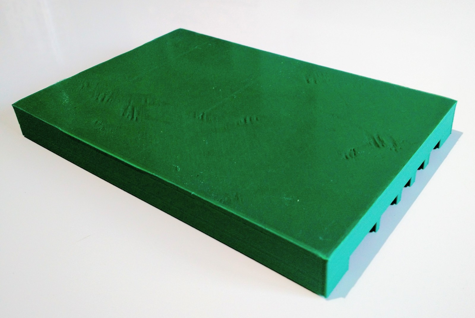

J'ai refais une impression à 75°C pour le lit chauffant. Ce n'est pas parfait, mais c'est très nettement mieux. Pratiquement plus de bulle pour la 1ere couche sur des grandes surface. J'essayerais tout de même de sécher le PLA. Comment stockez-vous vos bobine ? Peux-être que mon problème vient de là. Fred
J'ai eu le même soucis, eMotionTech a été effectivement très réactif et m'a envoyé un nouveau patch chauffant plus performant. Depuis, plus aucun soucis et j'arrive à monter à plus de 110°C, ce qui est très bien pour l'ABS.
Pour l'accroche, j'utilise du Kepton. j'ai trouvé ça sur le site https://www.logre.eu/wiki/RepRap_printDoctor#D.C3.A9faut_n.C2.B015.2C_bulles : ============================================== Défaut n°15, bulles Symptôme Première couche qui se décolle localement du plateau sous forme de bulles. Causes possibles Présence dans le matériau d’humidité qui se vaporise progressivement au contact du plateau chauffant. Peut-être température insuffisante du heatbed pour ce type de PLA. Correctifs proposés Stocker ses bobines de matériau brut au sec, sous emballage fermé, avec le sachet de déssicant. Sécher le matériau incriminé : passage au four à chaleur tournante à 40°C pendant 3h environ. Attention à ne pas chauffer au-delà de 45 ou 50°C: risque d’adhérence des fils les uns sur les autres dans la bobine, ou de perte de la cylindricité du fil. augmenter la température du heatbed (sur le cas de la photo, le problème a été résolu avec un heatbed à 75°C). imprimer sur du scotch ============================================== Je vais essayer les 2 methodes pour voir si ça résou le problème.
Bonjour à tous, Je vais, pour mon club d'astronomie, devoir imprimer des boitiers relativement grand ( 16 x 10 en surface ). Je n'ai pas trop l'habitude des grandes pièce. J'ai fait un premier essai en PLA sur le fond de boitier. Ma 1er couche ondule sur certaines partie. Savez vous me dire si cela bien de la température du plateau ? De l'extrudeur ? Ou bien un problème de qualité de PLA ? J'ai imprimé avec un Prusa I3 rework 1.5, à 195°C pour l'extruder, et pour le plateau 70°C pour la première couche et 65°C pour les autres couches. Normalement, c'est un peu plus bas pour le plateau, mais je pense que la sonde du plateau est pessimiste sur la température Une photo en pièce jointe Merci pour votre aide Fred
