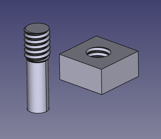

  11. Recoucou ! Je te réponds un peu viteuf, j'espere que ce sera compréhensible Quitte à utiliser une version de développement, moi j'utilise la version 1.0 release candidate, qui est encore pas mal buggée mais ca reste (je trouve) du détail. Le download c'est là, il faut déplier le truc 'Assets' Les notes de versions (et il y a du changement !) c'est là Sinon la derniere version stable c'est la 0.21, franchement obsolète. Surement, c'est même certain, mais je préfère faire mes filetage comme je veux, notament je préfère les profils à 45° qui s'impriment quand même vachement mieux. Pour ton modele : Bah tu n'es pas loin de la vérité, non ? Il me semble plus logique de faire un filetage male tout le long du cylindre, donc augmenter la hauteur de 'SubtractiveHelix' à 12 mm Pour le filetage femelle : Je respecte toujours un jeu de 0.4mm entre 2 parties qui bougent l'une par rapport à l'autre Et puis au niveau de la méthode, je préfère - faire une copie du corps 'filetage mâle', - augmenter le diametre du filetage de 0.4 (Diametre du cylindre de base de 20 à 20.4 et la côte dans 'Sketch001' de 10.01 à 10.21 pour avoir un jeu de 0.4mm entre les 2 filetages - soustraire (Dans l'Atelier 'Part') ce nouveau filetage à un Corps qui accueillera ce filetage femelle. Comme ça, pas de probleme de profils à caler, je suis sur que les positions relatives des balayages seront cohérentes. Ma version est jointe, après téléchargement du fichier, il faut enlever le “.txt“ pour l'ouvrir, ( je le redis si il y a d'autres personnes qui voudraient y jeter un oeil.) Bon courage à toi ! (moi je vais dodo, j'arrive même plus à écrire...) Essai filet_V2.FCStd.txt

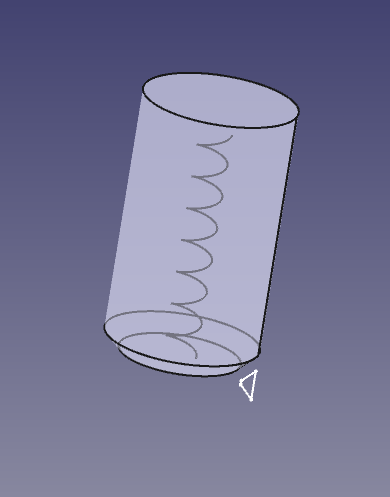

  12. Je te remets un exemple plus simple, basé uniquement sur l'atelier PartDesign. C'est vrai que le premier exemple est un peu complexe, et puis il y a quelques feintes pour rester dans l'atelier Part. Quelques explications sur le modele : - Un cylindre de 4mm de rayon (le rayon exterieur du filetage), hauteur 20mm - Un profil (esquisse) un peu au pif - une Hélice soustractive : Pitch= 2mm, hauteur = 22mm En PJ le fichier Freecad (fait avec la 1.0RC2), il n'y a plus qu'à enlever l'extension .txt Exemple_Thread_B.FCStd.txt

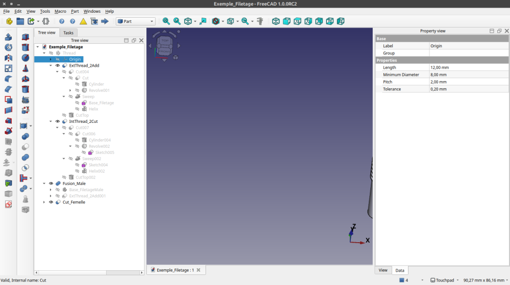

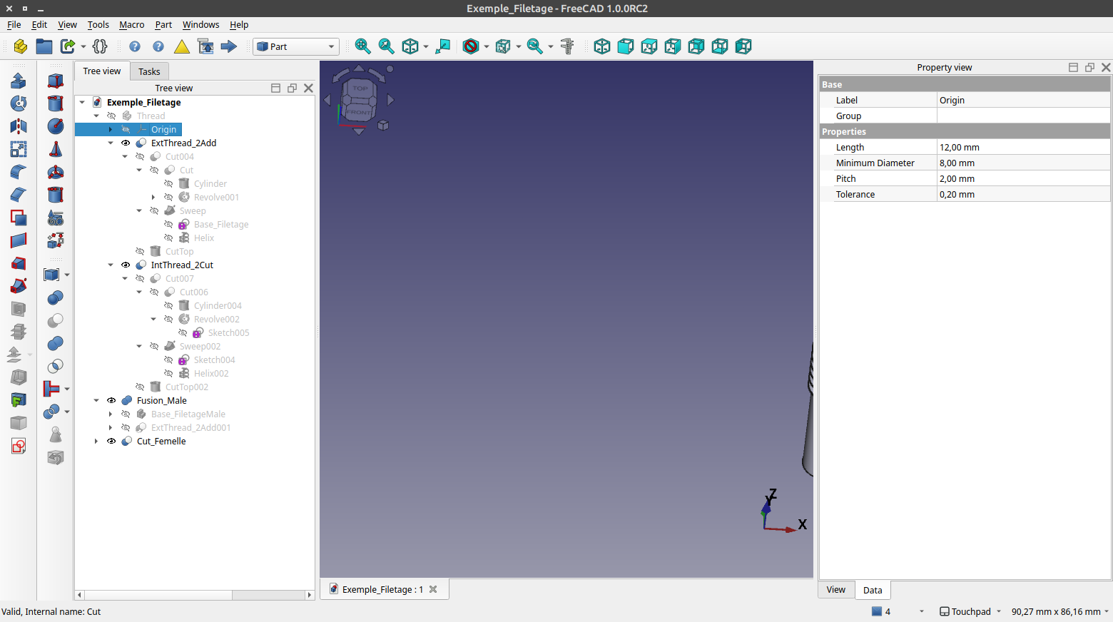

  13. Coucou ! J'ai creusé un peu le sujet, c'était ma dernière préoccupation sur FreeCAD ces derniers temps. J'ai pas regardé la vidéo proposée par jMarie, j'avoue j'ai pas trop le temps de mater des videos, du coup peut-être que ce que je vais te raconter sera un peu redondant, tu verras bien. Pour moi, le plus simple c'est de faire un balayage soustratif d'un profil le long d'une helice dont le pas est égal au pas que tu veux ( Sketch Base_Filetage et Helix, dans l'exemple que je te propose). En cas de balayage additif, on a vite des problemes de fusion/soustractions de solides, et l'utilisation de macros type Thread est tellement gourmande en CPU que ca en est ingerable. Donc voilà ma solution : Dans l'exemple, tu as donc la Part 'Thread' qui contient 2 filetages : - 1 à fusionner, qui sera la partie male -1 à soustraire, qui sera la partie femelle L'avantage de cette solution , c'est que ca permet de faire des profils à 60° (Comme un Mx en DIN) ou à 45° (vachement plus simple à imprimer) ou n'importe quoi d'autre. Les parametres du filetage se trouvent dans les propriétés de l'origine de la part 'Thread' (Origin), c'est une option que j'utilise énormément : (Le Minimum Diameter c'est bizarre comme choix de parametre, mais c'était le plus simple à mettre en oeuvre) Pour l'exemple, j'ai donc fait - une fusion avec un cylindre et le lien vers ExtThread_2Add pour la partie male - une soustraction entre un parallelepipede rectangle et IntThread_2Cut pour la partie femelle. (désolé si les termes que j'utilise ne sont pas exactement ceux de freecad, perso je l'utilise en anglais) Hesite pas si tu as des questions. (N.B. : @fran6p , @pascal_lb , est-ce qu'on pourrait avoir le droit d'uploader des .FCStd directement ? Ce serait trop sympa !!) Exemple_Filetage.zip
