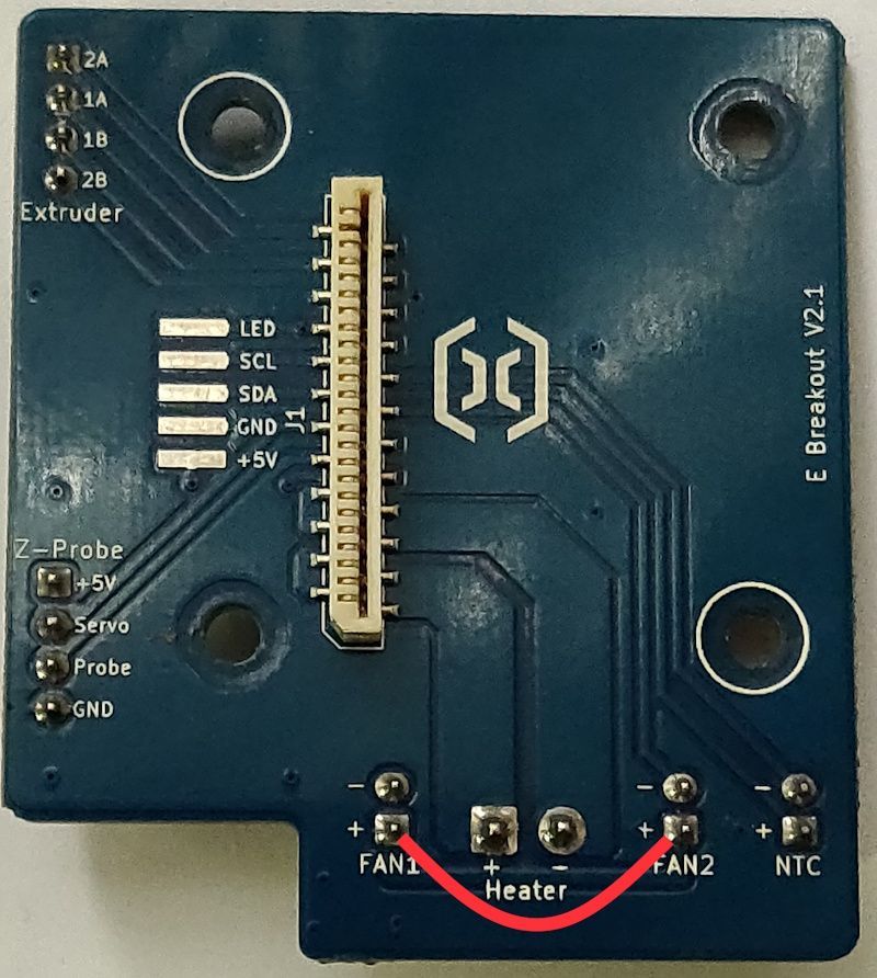

pommeverte en réponse au topic de StefLall dans Artillery
La port FAN2 sur la carte-mère est censé piloté le ventilateur du boitier. Il y a un décalage entre la dénomination de la carte-mère et celui du circuit imprimé de la tête. Ce ne serait pas la 1ère fois. C'est l'un des points faibles de cette imprimante. Mais ça peut aussi être la nappe verticale, le circuit imprimé à l'extrémité du profilé horizontal,... Si tu es impatient, tu peux juste souder un fil entre la masse et la broche - du port FAN2, en évitant de pincer le fil lorsque tu remonteras le capot : Dans ce cas, il ne faudra pas brancher le connecteur bleu coté carte-mère (même si, à priori, il a une coupure dans le circuit ). Le ventilateur tournera en permanence, comme sur les anciennes imprimantes, mais au moins, tu n'auras plus de bouchon dans le tube PTFE à cause d'un mauvais refroidissement du radiateur -
Après vérification sur le circuit imprimé de la tête, le +24V du port FAN 1 (donc FAN 0 sur la carte-mère) est relié au +24V du port FAN2 (donc FAN 1 sur la carte-mère): l'absence du 2nd fil bleu n'est donc pas gênant le soucis se situe donc au niveau de la broche - de FAN 2 (CI de la tête) et l'unique fil bleu. Il faut donc tester les différentes connections, à commencer par la continuité du fil bleu. -
non, pas du tout. A moins que l'ancien propriétaire ait bidouillé quelque chose, il manque le 24 V pour alimenter ton ventilo sur la carte fille. Grd, c'est pour gérard ? Plus sérieusement, ce n'est pas GRD mais GND et non, les autres broches ne sont pas reliées à la masse mais au 24v puisque les sorties sont pilotées avec des transistors Mosfet Canal N. il te faut donc vérifier le connecteur branché sur le circuit imprimé sous le montant Z de gauche ( Z breakout). Ton fil manquant au niveau de la carte-mère est normalement le 3ème en partant de la droite. Alors, est-ce qu'il est présent au niveau de ton connecteur? est-ce que la vitesse varie lorsque tu appuies sur le bouton 125 puis 255 ? -
Salut, Il faut tester à la base, en branchant un ventilateur sur les ports de la carte-mère: FAN0 : tu lances la ventilation via l'écran FAN1 : tu fais chauffer la buse à plus 50°C Tu suis le point A de ce tuto sauf que pour extruder 100mm de filament, tu imprimes ce fichier: ExtrusionT0_100mm190deg.gcode Pour le calcul, la valeur actuelle de tes pas/mm actuel est de 445 -
je suis d'accord, c'est inquiétant . Normalement, il est raccordé à la sortie FAN1 de la carte-mère qui est pilotée par le firmware.: Habituellement, il est activé lorsque la température de la buse dépasse un seuil (50°C par défaut). Sur les anciennes imprimantes, il était alimenté en permanence. Il te faut donc tester la sortie en branchant un ventilateur, par exemple, directement sur la carte-mère. si tu ne peux pas te connecter avec Repetier, j'imagine que ce sera la même chose avec Cura. Dans tous les cas, tu peux faire les manips via l'écran (extruder 100mm et sauvegarder le résultat). c'est vrai pour les tubes coupe-chaleur / heatbreak mono bloc. Comme tu as un bi-métal, c'est beaucoup moins critique puisque l'étanchéité ne se fait plus à l'extrémité du tube PTFE mais entre le tube coupe-chaleur et la buse (voir ce sujet) -
