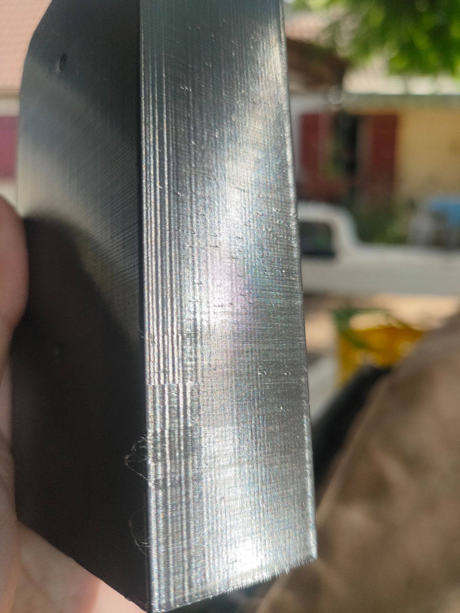

  4. Bonjour, les stries sont très fines, on dirait presque un reflet, ça se voit surtout sur le noir. est-ce que cela peut avoir un rapport avec le Vref du driver d'extrusion ?

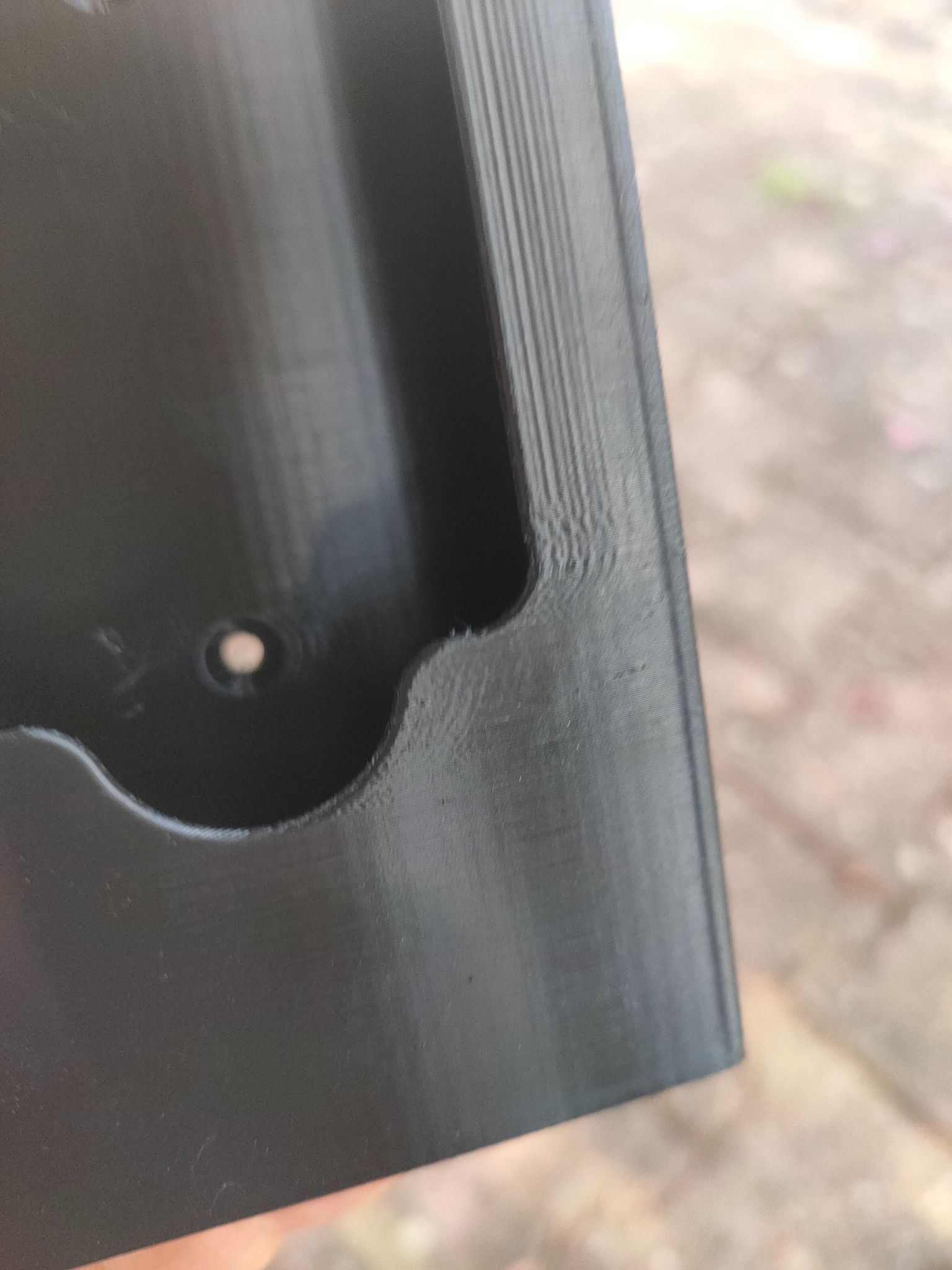

  7. Bonjour, j'ai des lignes verticales sur mes print, je précise que ce n'est pas le changement de couches . On dirait des echos, ça suit les contours des arrondis et des trous. Ça le fait en 0.15 et en 0.2 A 80 m/s et 65 mm/s Avez-vous une idée ? Merci d'avance.
