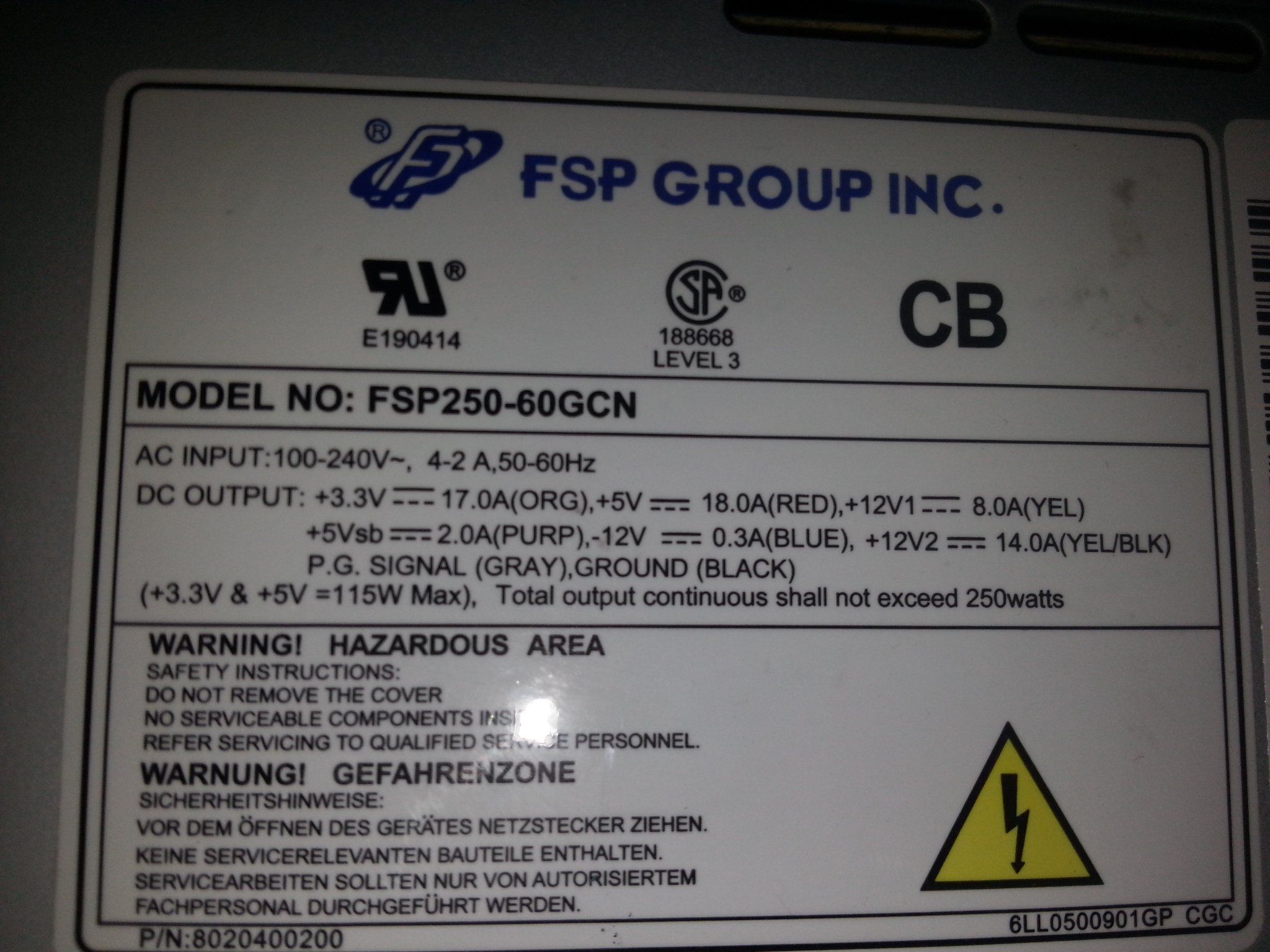

  3. Un collègue m'a donné une nouvelle alim (avantage de travailler en service info) qui fonctionne du feu de Dieu! Plus puissante, merci à tous pour votre aide sans vous je galérerai encore à essayer de comprendre le fonctionnement. Merci !!!
  4. J'ai changé d'alimentation et testé le système sans le plateau. Ça fonctionne! Le souci est que tout s'arrête quand je branche le plateau. J'ai pris en photo les spécifications de l'alimentation. Qu'en penses tu?
  5. Je viens de faire les tests que tu m'as dit et mon plateau ne chauffe dans aucun des cas. J'ai voulu branché le plateau en direct sur l'alim et là, je n'ai plus 12V mais 1,8V qui sors. Cela signifie que mon alim n'est pas bien dimensionnée ?

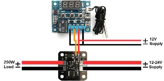

  7. Après avoir mis mon thermostat sur Heat et non sur Cold, j'utilise ton montage. J'ai un claquement et un clignotement incessant de la led, saurais-tu d'où ça peut venir ? Sur le power expander, il y a écrit "normal" et "inverted" dois-je mettre un peu d'étain sur les deux pins du "normal" ?

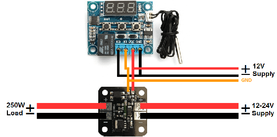

  8. Pour essayer, j'ai mis 30°C en température de consigne, je suis généralement autour des 22°C sur la sonde donc Tconsigne > Tsonde. Actuellement, je suis branché comme sur le schéma 1 mais rien ne se passe. La Led du Power Enpander reste éteinte. Je ne comprends pas pourquoi cela ne fonctionne pas du coup. Pour le schéma 2, pourquoi ma led s'allume si mes branchements sont faux ? Je te remercie de ta réponse, je comprends mieux le fonctionnement du power expander. ^^
  9. Effectivement avec un schéma se sera plus parlant. Donc j'ai fais les branchements comme sur le schéma (schéma 1). Résultat : Pas de tension en sortie (la où c'est écrit 250W Load ni la led du power expander qui s'allume). Si je relie le câble jaune sur le schéma à la masse soit sur un fil noir, j'ai la led du power expander qui s'allume mais le thermomètre qui reste éteint. Dans les deux cas, je n'ai rien en sortie vers le plateau chauffant. Merci d'avance,
  10. Bonjour à tous, Je me suis lancé dans la mise en place d'un plateau chauffant en utilisant ce tuto qui est soit dit en passant, génial. J'ai cependant un petit souci avec mon power expander. Quand je fais les branchements comme indiqué, je n'ai pas de tension sur le Power OUT ni la petite Led qui s'allume. J'ai remarqué qu'elle s'allume si je mets le "-" (celui du petit bornier pas celui du Power IN ou Power OUT) sur la terre du système mais cela éteint le thermomètre. Quelqu'un aurait une idée s'il vous plait ? Merci d'avance,
