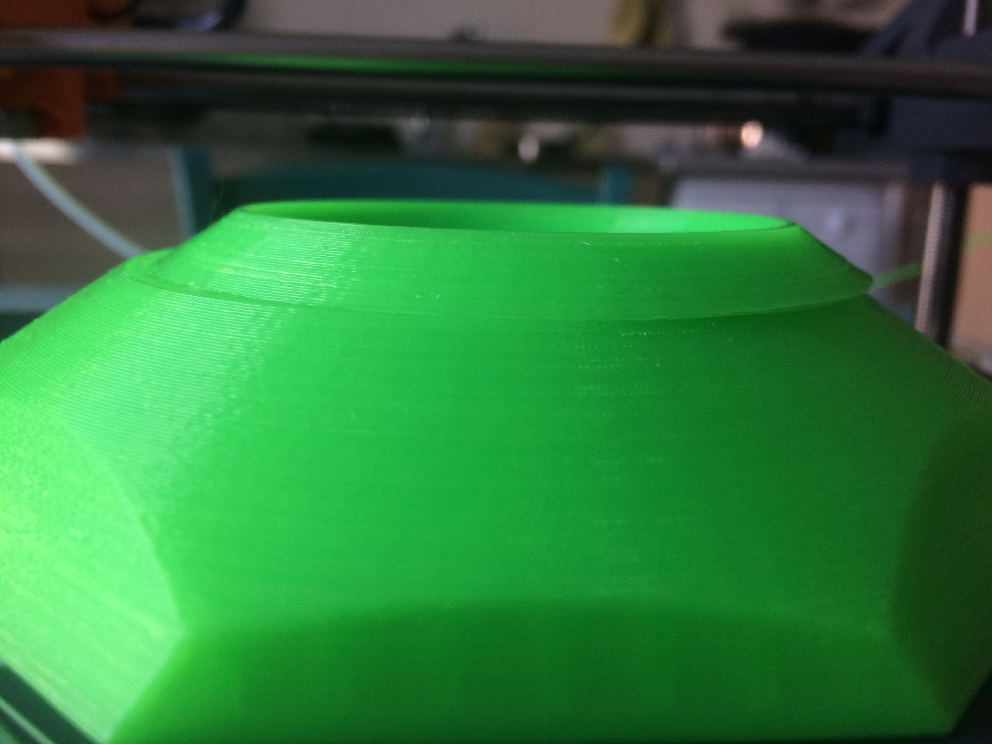

  6. Job63
    décalage en fin d'impression
    bonjour à tous, je viens vous apporter quelques nouvelles qd même, donc il s'agissait bien d'un bug fichier... J'ai constaté autre chose par contre, mes pièces ne sont pas centrées sur le plateau alors qu'elles le sont sur CbD. Je pense que ce n'est qu'une compensation a apporter dans le fichier mais je ne sais pas faire. Si une ame charitable passe par là.
  7. Job63
    Bonjour Bernard, j'y ai pensé aussi, apres contrôle, tout est parfaitement serré
  8. Job63
    j'vais mesurer ca, a vu d'œil il y a un peu plus de 2mm sur la première pièce (photo). Vu que c'est arrivé cette nuit j'ai aussi pensé à ca et j'ai tendu un peu plus la courroie. Sur la deuxième il y a moins et c'est arrivé sous mon nez sans que je m'en aperçois donc je n'ai pas d'explications. Peut on recharger le driver?
  9. Job63
    en y repensant,, avant de lancer cette pièce imposante en impression, j'ai eu un soucis sur 2 plus petites. l'une d'entre elle c'est relevée du plateau (warping) et la tête a du buter dedans et le reste de l'impression s'est complétement décalée. Je ne me suis pas plus inquiété que ça vu que je pensai avoir compris le problème mais je me dis qu'il y a peut être eu plus de dégâts que ça. Je suis en train de psychoter j'crois bien...
  10. Job63
    je n'utilise que la SD fournie avec la bécane
  11. Job63
    ah! la bécane a à peine 3 semaines, ca serait balot qd même, peux tu m'en dire plus?
  12. Job63
    bon, j'ai controlé mon fichier couche par couche et RAS...
  13. Job63
    J'ai percuté apres coup que je n'étais pas dans la v'bonne section, merci. je vais examiner le fichier couche par couche pour voir si ca bug, non pas de soucis avec les poulies ou courroies. Ca m'agace... merci d'avoir pris le temps de me répondre
  14. Job63
    bonsoir!
    voila, j'entre dans l'univers des makers en ayant craqué pour la Dago DE200, je dessine pas mal (SolidWorks) et l'impression 3D va me permettre de donner vie a mes réalisations 3D. au plaisir de vous lire sur le fofo, @+
  15. bonsoir a tous, j'ai eu un soucis de décalage dans l'axe X sur une pièce et je ne m'explique pas la cause. Au début j'ai pensé a ma courroie pas assez tendue donc je règle ça et relance une impression (8 heures et 100g de PLA). A une heure de la fin, sensiblement a la même hauteur que sur la précédente pièce, rebelote... Je n'ai rien vu sur le coup (et pourtant j'étais en face lorsque ca a bugé), rien entendu de suspect ou constaté de choses anormales... C'est une Dago DiscoEasy, j'ai un peu les b****s d'avoir perdu 200g de matière et 15 heures de ma vie... Je suis en train de me demander si je n'ai pas un bug fichier (décalage un peu moins important sur la deuxième pièce) car si phénomène de wobble, je pense qu'il se serait manifesté plus tot et surtout sur plusieurs couches. Vraiment besoin de vos lumieres! Merci d'avance Photo de la premiere piece
