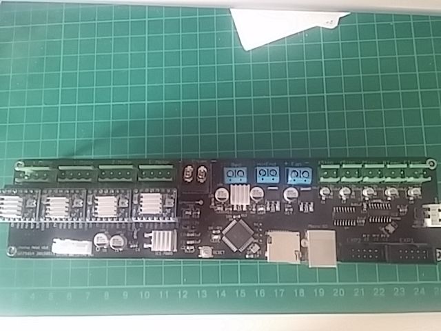

  7. Bonjour, Mon fils a acheté une imprimante DIY type "RAISCUBE" que l'on trouve sur Ebay ou ailleurs, sur Gearbest etc... Il a souhaité faire une MaJ (je ne sais pas pourquoi) et suite à une fausse manip, son imprimante est inactive Il a abandonné et acheté une autre... j'ai donc récupéré l'imprimante et je voudrais la remettre en service. La carte mère est une "MELZI V2.0", mais pas celle que l'on vois souvent sur les sites en ce sens que celle-ci à les drivers des moteurs montés sur support et non soudés sur la carte et elle pilote un afficheur graphique 128x64 au lieu d'un 4 lignes 20 caractères. Ce qui fait que les connecteurs en bas à droite ne sont pas identique. Je joint une photo de la carte. Le Up est un Atméga 1284/16MHz. Je ne maitrise pas très bien Arduino (mais j'ai quelques bases) et j'aurais besoin d'aide pour savoir quoi faire exactement en pas à pas. J'ai cherché et trouvé pas mal de choses, mais j'ai toujours un échec lors du téléversement ou simplement de la compilation qui ne passe pas. Que puis-je faire? Merci
