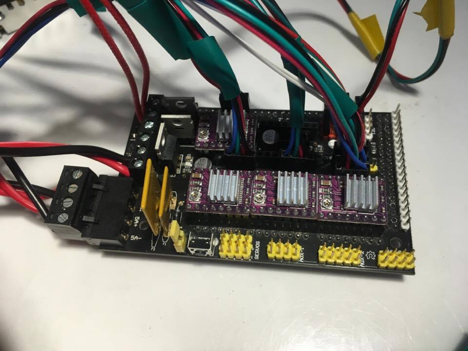

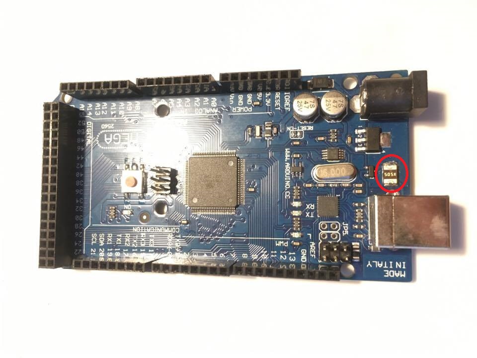

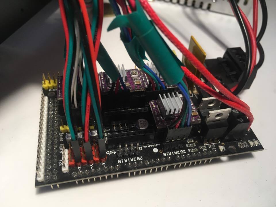

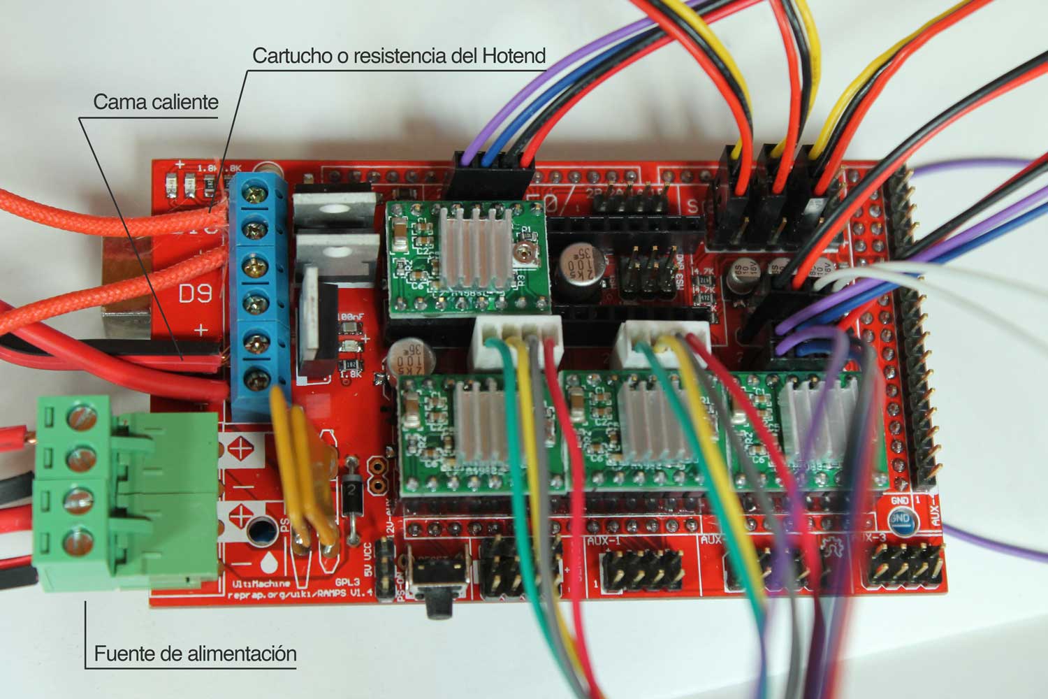

Bonjour, voici pour les images Les branchements sur la Ramps Et voici ce que cela devrait être selon le manuel: Pour l'arduino, j'ai l'impression que c'est cette partie là qui chauffe: Ce qui me perturbe le plus dans cette histoire c'est que l'imprimante a tourné sans souci durant quelques impressions et que tout avait l'air de bouger normalement, rien n'a été changé depuis au niveau des branchements. Je récupère mon multimètre ce weekend, je recontrôlerai l'alim à ce moment là mais lors de l'achat elle envoyait bien du 12v. En tout cas merci pour vos réponses rapides Si vous avez besoin d'une image plus précise de quelque chose ou que je débranche l'une ou l'autre fiche pour mieux voir n'hésitez pas. Bonne soirée- 9 réponses

Bonsoir à tous, Je rencontre un souci électronique sur ma P3Steel et plus précisément au niveau de la connexion Ramps-Arduino. Cela fait 2 cartes ArduinoMega2560 qui se font "griller" une fois que le tout est connecté sur secteur. Le téléversement se déroule bien avec l'Arduino et la Ramps connectés. Pareil pour la connexion avec Repetier, le plateau et la buse se déplacent bien puis d'un coup le tout se "déconnecte" du pc. Ensuite il m'est possible de connecter l'Arduino seul mais une fois que la Ramps se trouve connectée il se déconnecte(/ne se connecte plus) automatiquement et me signale une crête d’alimentation Le souci survient au moment ou les pattes de la Ramps se connectent avec la partie "Power" de l'arduino mega 2560 J'ai vérifié les branchements, tout est à sa place comme indiqué dans les notices J'ai aussi remarqué que lorsque l'alimentation est banchée la petite puce à droite de la connexion usb de l'Arduino chauffe mais je n'ai rien trouvé sur le net concernant son "utilité". Je n'ai pas trouvé de cas similaire sur d'autre forums ni sur celui ci. En en ayant discuté avec des gens qui ont l'air de s'y connaitre ils ne voient pas trop d'où pourrait venir le problème. En espérant donc tomber sur quelqu'un qui a déja connu ce souci ou qui s'y connait un peu en électronique et qui pourrait éventuellement m'aiguiller sur l'une ou l'autre piste histoire de trouver une solution. Config: Arduino Mega 2560 Ramps 1.4 SB Drivers :DRV8825 Alim: 300W. AC INPUT: 115-230 VAC 6.5-3.2A 50Hz-60Hz. DC OUTPUT: 12v 25A Lit chauffant MK3 Tête d'extrusion: All Metal V6 Merci
