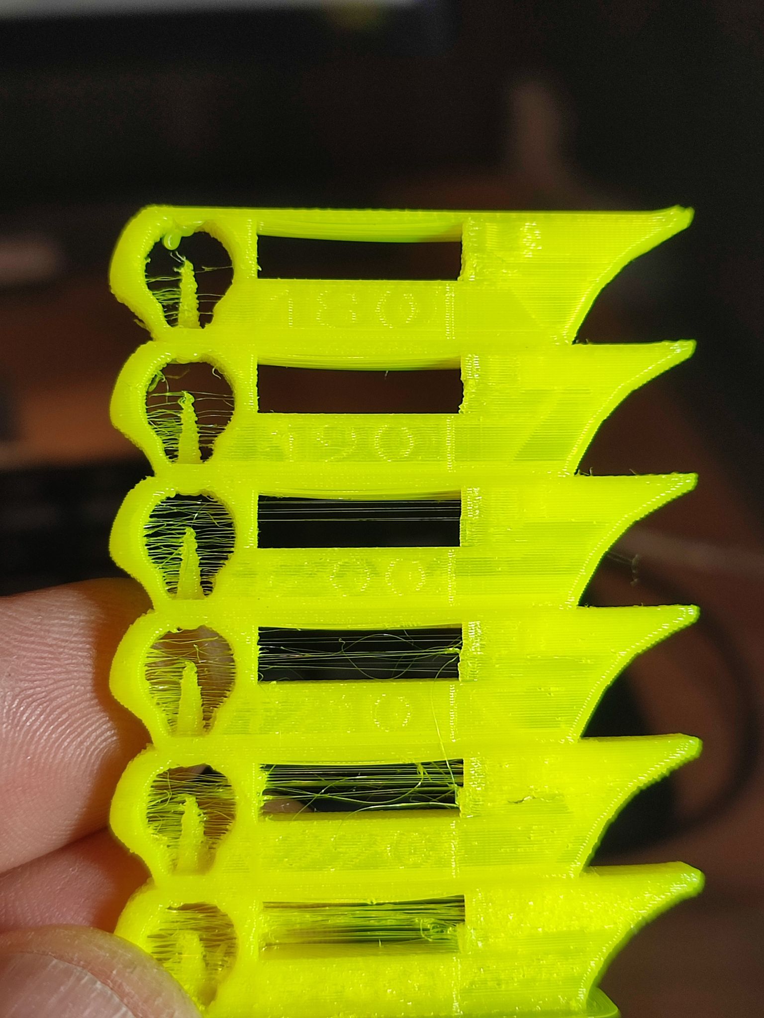

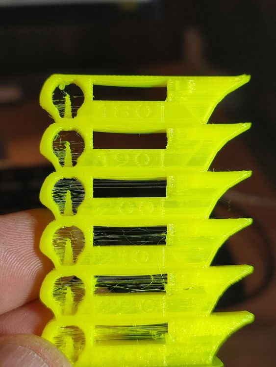

    Conseil extrudeur

  11. Merci pour ton retour. Après me pla et le TPU c'est celui qui me donne le plus de fil à retordre. Moi aussi je ne comprends rien à cette température. J'ai refais la calibration du pid de ta tête de chauffe sur Pronterface dans le doute. Niveau cohésion je suis sur de la pièce remplie et j'ai mis des paroies épaisse à 15 contours. Remplissage 65%. J'ai pas remarqué de problème de solidité... J'ai étalonné le débit pour les ponts et à 0,68 je suis très propre .. Je vais imprimer un nouveau conduit de refroidissement... A suivre ...
  12. Essayes de baisser la température je te jure ça change beaucoup le stringing sans toucher à la résistance je trouve
  13. Et pourtant on te dit qui faut pas trop de refroidissement ... Pareil je vais imprimer un nouveau conduit de refroidissement et voir... Bon courage !
