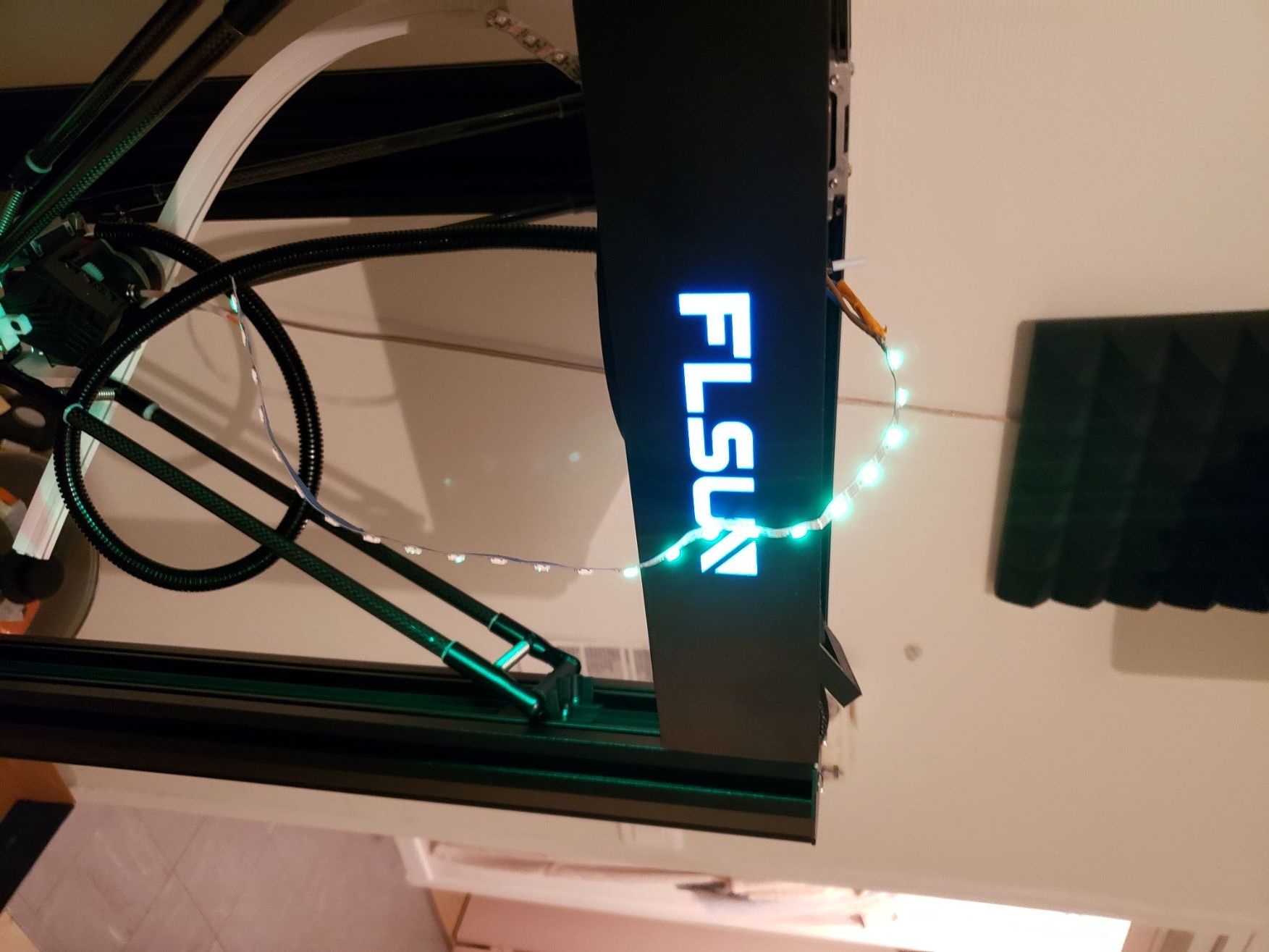

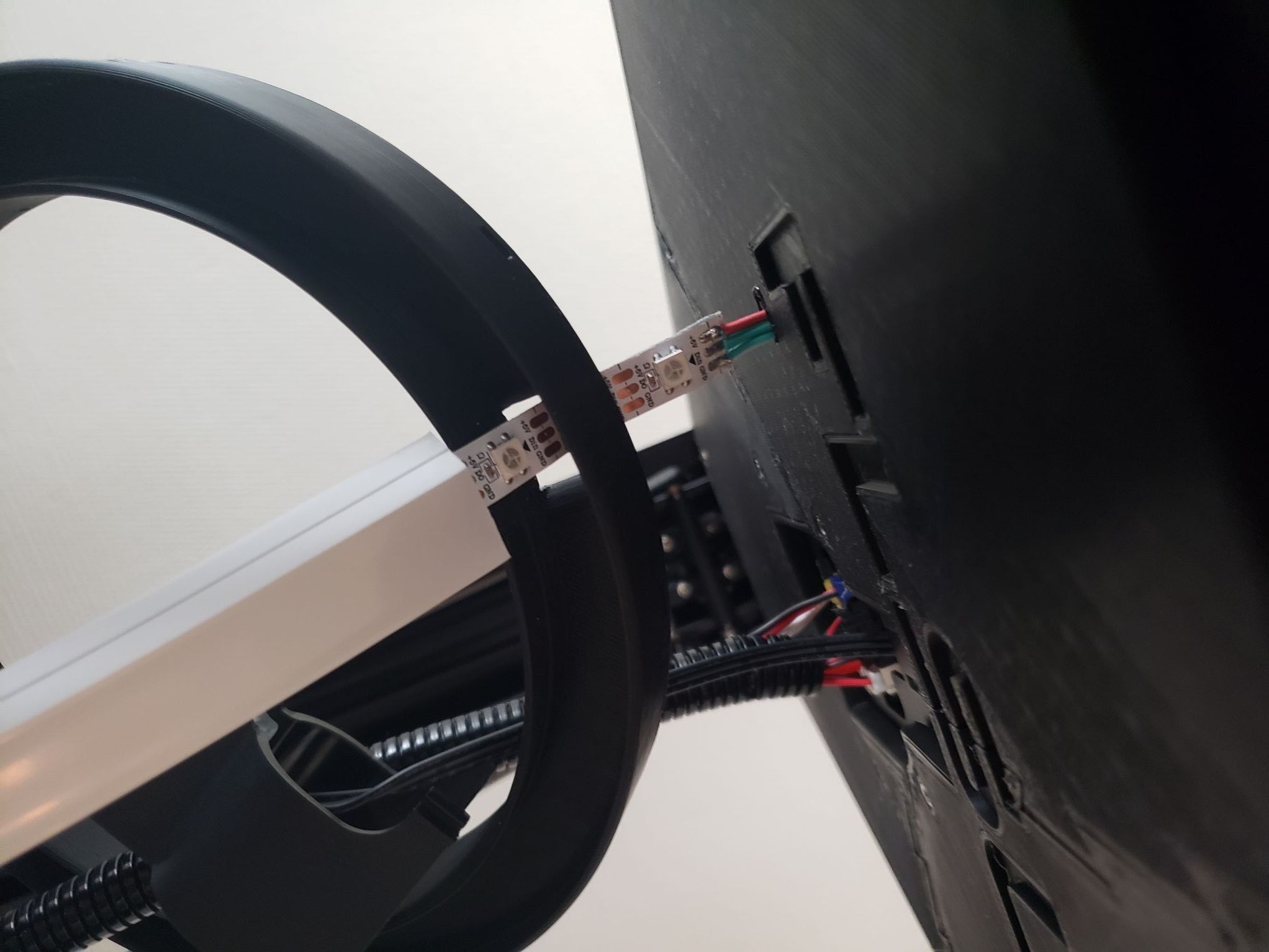

    Neopixel V400
    alléluiaaa, ce weekend je me suis penché sur le sujet (enfin pas trop vu la hauteur de la bête). j'ai serti un jst sur le morceau de bandeau restant qui marchaite puique j''avais fait des test Arduino. je branche, ça marche. au final la première led était HS (Surement le court jus) bref merci pour l'aide (et le courage)

    Neopixel V400
    oui pas assez ce ne craint pas, mais si j'en aie moins... je vais les compter, j'ai un peu près le même nombre de led que guilouz puisque le support est le même (une 30 aine de WS2812 60led/mètre soit environ 9w, ce qui me semble pas non plus énorme. Pour le grb ou rgb je devrais m'en sortir j'ai expérimenté avec d'autres bandeaux. et oui tu a raison on va éviter de griller la v400 pour faire kéké tuning

    Neopixel V400
    je viens de tester sans resultat... on est bien d'accord si j'ai +/- de 34 led ça ne change rien ? EDIT : J'ai eu de la lumière, j'ai oublié de mettre le klipperscreen.conf spécial néopixel, pas de résultat une fois mis, puis j'ai couper le bout du bandeau a la longeur (ducoup court circuit) l'imprimante reboot et la : lumière blanche , par contre impossible de changer la couleur, et au redémarrage pas moyen d'allumer a nouveaux les led

    Neopixel V400
    salut a tous, ce weekend je me suis attelé a mettre les led sur la v400 en suivant le tuto mis a dispo par @guilouz https://github.com/Guilouz/Klipper-Flsun-Speeder-Pad#use-neopixels-ring-light j'ai serti un connecteur et fait les branchements sans trop de difficulté, mais impossible d'avoir de la lumière la ligne et bien décomnenté dans le printer.cfg et j'ai bien un tension entre le +5 et GND et entre le +5 et le din, il semblerait que ce soit logiciel (le bandeau marche sur un arduino) quelqu'un a fait la modif ?

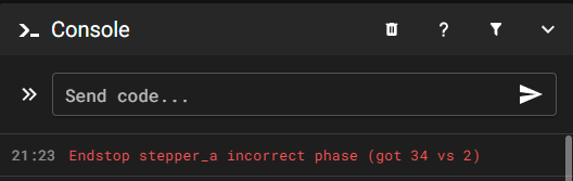

  19. Bien le bonsoir, en ce soir triste, triste car j'ai peur d'avoir fait une sacré boulette: j'ai oublié le bed-leveler sur la tête avant de lancer une impression. Résultat : gros scratch dans le lit, le bed leveler à pris un peu cher, j'ai stop trop tard... Maintenant j'ai cette erreur : Endstop stepper_a incorrect phase (got 34 vs 2) Je ne peux donc plus faire quoi que ce soit... Si j'ai bien compris c'es le motoréducteur A qui à un problème, je serais extrêmement reconnaissant si quelqu'un pouvait m'éclairer, avant de tout démonter...

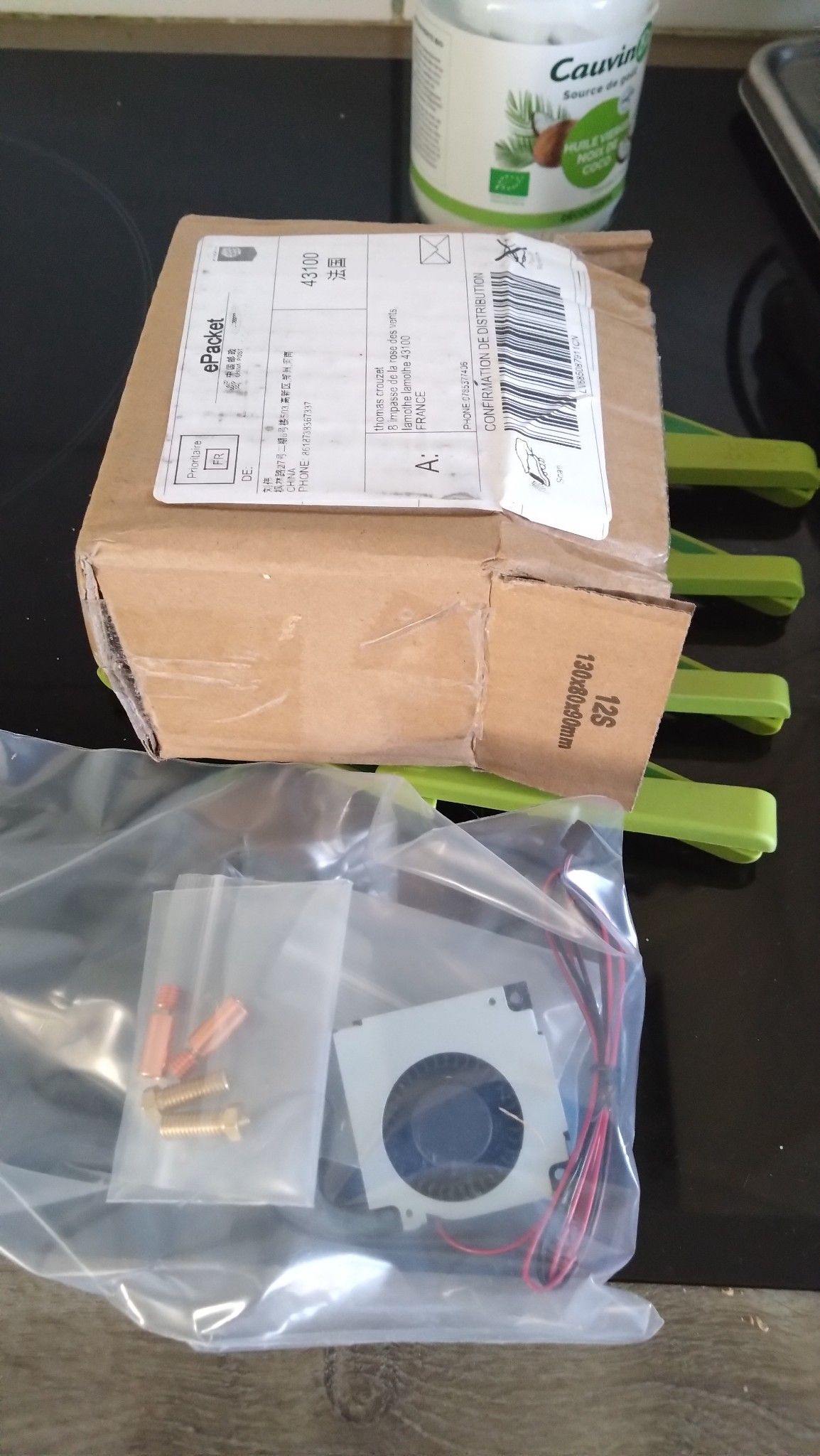

  23. Aujourd'hui réception d'un "cadeau spécial" de la part de flsun, pour se faire pardonner le retard de livraison : on à 2 buses, 2 corps de chauffe, 2 stepper et ventilateur de print (sa tombe bien j'en ai abîmé un ) Ça me réconcilie un peu avec le SAV flsun !
