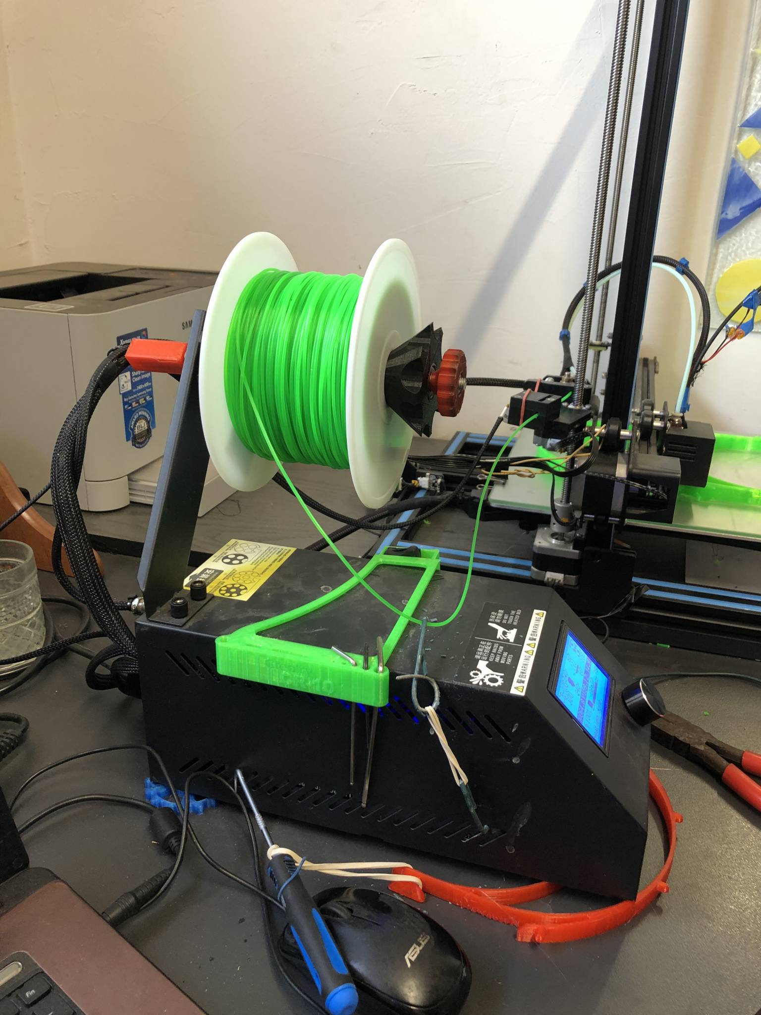

  11. Bonjour, je suis aussi confronté au problème avec ma bobine de filament , j'ai d'abord pesté contre le fabriquant mais en lissant divers retours sur ce forum , en fait c'est de ma faute je laissais le fil sans tension lorsque je rangeais les bobines, comme je dois faire des impressions de plus de 3 heures et pas envie de rester à surveiller, j'ai fait un bricolage rapide qui fonctionne voir la photo, comme le fils est tiré de travers et non de face et l'élastique lui applique une petite tension supplémentaire en attendant ça m'évite de rembobiner.
