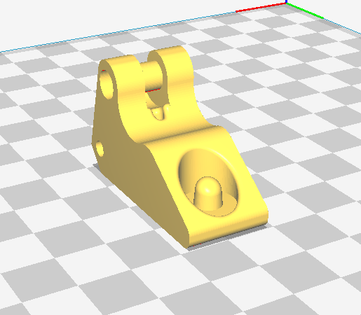

    @Arcueild oui, mais je note certaines différences entre celle de mon imprimantes et les STL fourni. Notamment sur le bras de l'extruder, il y a une partie en plastique à la place d'un espace pour un roulement.
  6. Inglebard
    STL discoeasy200
    Bonjour, Savez-vous où peut on trouver les fichiers STL de la discoeasy200 à jour ? Sur thingiverse/dagoma.fr, les pièces que je voudrais réimprimer sont différentes (bras extruder par exemple).
