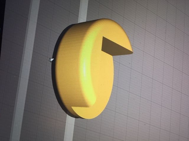

Bonsoir, Bravo, pour les recommandations. En diminuant l'épaisseur et la vitesse, la pièce est sortie. Bon ! J'ai été obligé de garder le supportage, mais la pièce est bonne. Je vais marquer que c'est mon message qui a donné la solution car le remède a été la somme de vos 2 premiers messages. Je ne sais pas faire mieux. Merci ! -

Bonsoir à vous deux, Merci pour vos conseils. Je vais écouter vos conseils : vitesse et épaisseur de couche. Je n'ai pas trouvé le paramètre : imprimer de l'intérieur vers l'extérieur... quant à la vitesse de rétraction, je verrai après Belle pièce, cette pipe d'admission ! Plusss... -

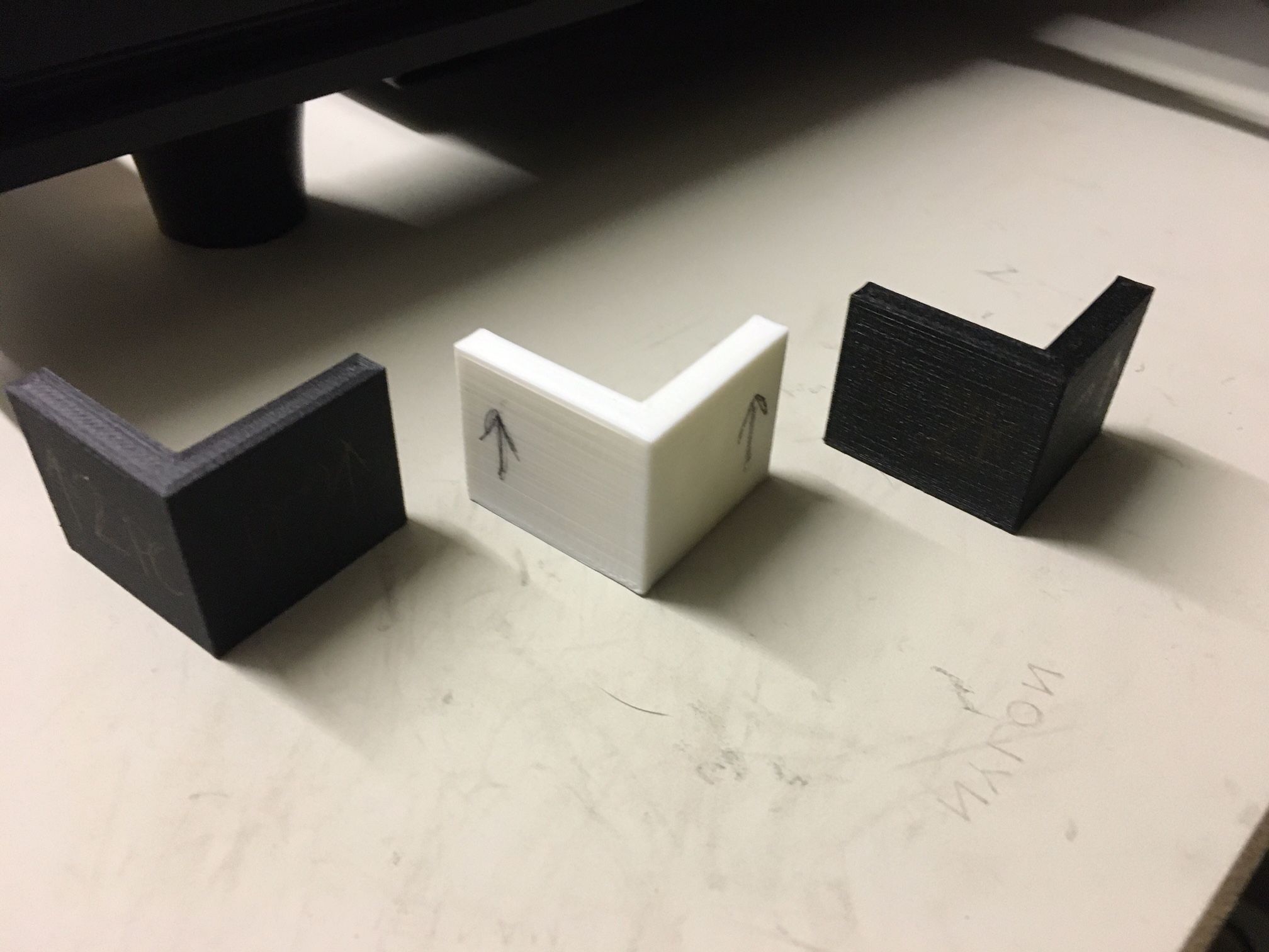

Bonsoir, J'aurais voulu partager avec vous un nouveau problème d'impression 3D ! J'ai besoin de produire une pièce qui ressemble sommairement à celle de la première image jointe (un genre de bouchon un peu particulier...) le dessus de la pièce est la face collée à la plaque de l'imprimante. Celle que j'ai sortie l'a été sans utiliser de support. Le résultat ne fut pas terrible (défauts visibles) mais acceptable pour ce que c'était faire, mais les dimensions n'étaient pas les bonnes (proto). Je l'avais imprimée à 215° et 40° pour le plateau, à 50mm/s. Pour les besoins, j'ai modifié la définition de la pièce (en l'agrandissant), et j'ai un peu augmenté la vitesse d'impression (75mm/s). Cela aurait dû fonctionner car il n'y avait rien d'extraordinaire. Résultat sur la 2ième image. J'ai donc relancé l'impression en ajoutant des supports. J'ai arrêté l'impression rapidement car étant sur place, j'ai constaté que la pièce n'adhérait pas au support généré et donc se rétractait vers le haut au point d'accrocher la soufflante de la tête d'impression (zone accrocs), et de faire "sursauter" la tête lors des interférences (zone déf) - très certainement ce qui s'est produit sur la 2ième pièce... Aussi, avez-vous une idée sur la bonne façon d'imprimer du TPU dont les formes ont des surfaces défavorables comme ce que j'ai besoin de faire ? Les températures sont données par le fournisseur du filament (Sunlu). J'ai l'impression que les couches sont très solides entre elles sauf la zone bug qui correspond aux rebonds générés lors du passage de la zone accrocs. Peut-être aurais-je dû laisser faire, mais si c'était pour avoir la même chose que sur la 2ième image que je n'ai pas surveillée ; bof Merci à vous par avance -

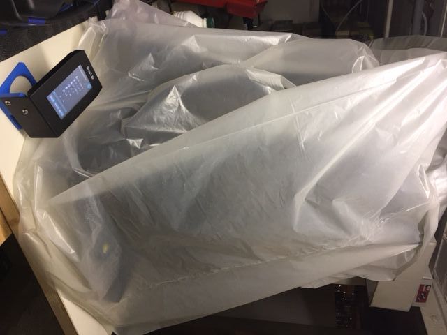

Bonsoir, J'ai retenté la réalisation d'une pièce en baissant la vitesse générale d'impression, en diminuant aussi le paramètre vitesse des premières et dernières couches et en augmentant un peu la température du lit pour espérer que la pièce reste en place. En parallèle, j'ai fait une carto thermique de mon plateau et je trouve env. 5° d'écart en bordure ! Avec une pièce qui passe à 1 cm du bord du plateau, le gradient thermique est très sûrement du plus mauvais effet. J'ai eu beau enfermer un peu le volume pour limiter les déperditions, l'écart de température n'est probablement pas favorable... La pièce devrait être (elle n'est pas terminée) un peu moins rétractée aux extrémités que les précédentes, mais ce n'est toujours pas terrible. ==> Je pense que la cause principale est que ma pièce est trop grande pour la machine 299mm pour 300 utiles et un plateau de 320mm). L'hétérogénéité des températures entre le centre et le bord du plateau et le fait que le film plastique de ma plaque soit fatigué mène à la ruine des pièces les unes après les autres. Je suis convaincu que le problème persistera avec la nouvelle plaque. La pièce s'est bien comportée sur les 13 premiers millimètres puis tout s'est joué lors de la réalisation des couches supérieures entre 13 et 15 mm (plafond). Au fur et à mesure que les couches se faisaient, la pièce a commencé à décoller le film du fait de sa mise en banane puis la tête a gravé dans la pièce au lieu de déposer de la matière ;-( PS : ma nouvelle plaque devait arriver aujourd'hui. Mais une erreur d'aiguillage chez le marchand a fait que j'ai reçu l'article d'un autre client ; vraiment pas de chance aujourd'hui ! Plusss... -
