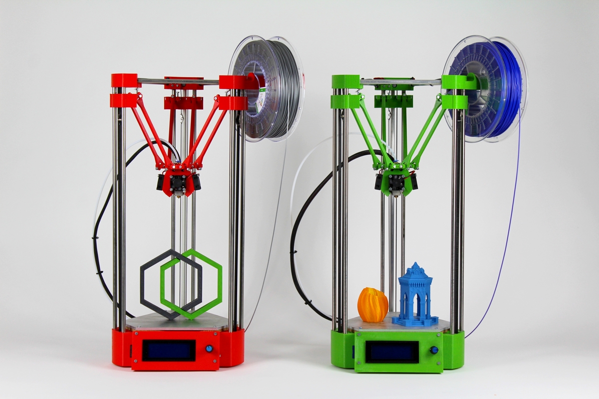

Bonjour à tous! Comme cela fait plusieurs mois que je n'ai pas posté sur ce sujet, et qu'il est fort probable qu'un certain nombre d'entre vous ne soient pas au courant des dernières avancées du projet, je fais aujourd'hui un bref aperçu de ce qu'il se passe en ce moment. La Sculptr Delta est maintenant en version finale, et j'ai le plaisir de voir que de plus en plus de personnes se lancent dans l'aventure en montant la leur (car toutes les pièces et la liste du matériel sont disponibles sur Thingiverse). J'ai aussi lancé il y a 2 semaines une campagne de financement participatif pour démarrer la production de la Sculptr Delta! Au moment où j'écris ce message, nous avons déjà atteint 90% de notre objectif, et il reste encore une semaine pour dépasser les 100%! Si vous souhaitez en savoir un peu plus sur la Sculptr Delta et que vous désirez soutenir le projet, n'hésitez pas à vous rendre sur la page de la campagne! http://www.ulule.com/sculptr-delta/ Toutes les contributions nous permettent d'avancer! Merci à tous pour votre soutien!
Salut à tous! Après plusieurs mois de développement, je suis très fier de vous annoncer le lancement de notre campagne de financement participatif! L'objectif de cette campagne est simple : pouvoir lancer la production de la Sculptr Delta grâce à votre soutien! La Sculptr Delta est une imprimante 3D Made in France vendue montée (avec plateau chauffant, support bobine, écran de contrôle et connexion bluetooth pour contrôle direct via un smartphone) pour 449€. Pour plus de détails sur la machine, n'hésitez pas à aller faire un tour sur la page de la campagne : https://www.ulule.com/sculptr-delta/ Que vous souhaitiez investir dans un nouvelle imprimante 3d française, nous soutenir ou simplement partager la campagne autour de vous, toutes les contributions sont très importantes pour nous! Si vous avez des question, je me ferais un plaisir d'y répondre!

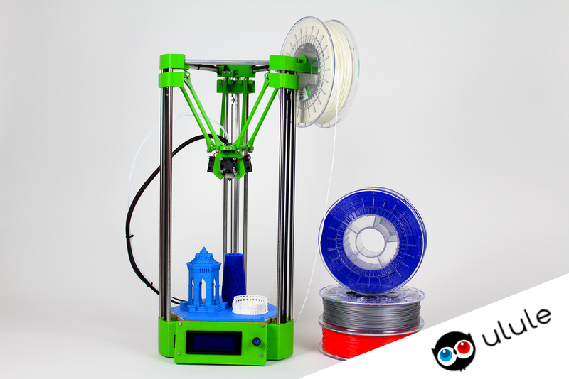

Bonjour! Grâce aux précieux conseils de @biostrike, la chauffe du plateau est maintenant opérationnelle! J'avais quelques doutes au début sur la capacité du peltier à chauffer efficacement et uniformément le plateau, mais après plusieurs impressions, cette méthode s'avère vraiment efficace. La chauffe est assez rapide et le plateau d'alu de 5mm permet de bien répartir la chaleur. De plus, j'ai remarqué une très grande stabilité de la température du plateau avec cette méthode. J'adopte donc le peltier sur la machine car il est en plus peu onéreux et peu gourmand en électricité. Autre info et pas des moindres : toutes les pièces de la Sculptr Delta sont maintenant disponibles sur Thingiverse! N'hésitez pas à aller y faire un tour : http://www.thingiverse.com/thing:1444028 Dernière info : je serai présent à la Maker Faire Lyon les 28 et 29 mai pour présenter la machine. N'hésitez pas à passer si vous êtes dans le coin!

Oui, mais pas besoin de monter très haut avec du PLA (on imprimera pas d'ABS avec). Pour le moment, c'est purement expérimental. Si je veux intégrer à la machine un plateau chauffant je n'ai pas le choix, c'est ma seule solution vu que l'Arduino+RAMPS est juste en dessous du plateau. C'est pour cette raison que je compte exploiter la face froide du peltier.
@lv-esad des avantages comme la faible consommation électrique, la présence d'une face chaude et d'une face froide (cette 2ème pourrait sans doute être utilisée à bon escient), bas coût...
Oui c'est prévu, et c'est pour très bientôt! Il me reste quelques bricoles à arranger avant de pouvoir terminer d'uploader les pièces restantes sur Thingiverse. Pour ce qui est de la liste du matériel, ce sera avec. Je suis en train de voir pour ajouter un plateau chauffant sur la machine (tout en la gardant au même prix de vente). Ayant découvert l'excellente idée de @biostrike à ce sujet (chauffer le plateau grâce à un module peltier), j'envisage de tester en priorité cette option qui présente de nombreux avantages. Je suis dans l'attente de recevoir toutes les pièces dont j'ai besoin mais je vous tiendrai au courant dès les premiers tests!

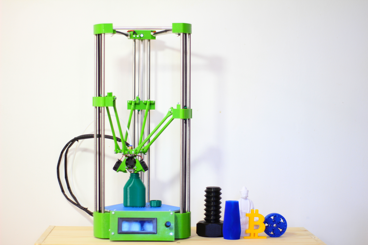

Salut à tous! Cela fait presque deux mois que je n'ai pas posté ici, mais le projet n'a jamais été aussi actif! En deux mois, beaucoup de choses ont changé, dans le bon sens, et le prototype de la machine est aujourd'hui presque terminé au niveau de l'assemblage. Il reste quelques détails à peaufiner, mais le design global et les caractéristiques de la machine n'en seront pas altérés. Cependant, j'ai encore du travail au niveau logiciel et firmware, mais le plus compliqué est fait. Toutefois, même si le firmware de l'imprimante n'est pas terminé à l'heure actuelle, l'imprimante est tout à fait fonctionnelle. J'ai eu pas mal de soucis pendant la conception, ainsi que de nouvelles idées qui sont arrivées, donc le produit final ne ressemble pas exactement au visuel 3D que j'avais posté il y a deux mois, mais l'esprit esthétique de l'imprimante est quand même resté intact. Je suis donc heureux et fier de vous présenter la version réelle (et non plus virtuelle) de la Sculptr DELTA! Je rentre donc maintenant dans une longue phase de programmation et de test pour avoir une configuration du firmware de l'imprimante le plus parfait et adapté à la machine possible. Pour ce qui est d'une éventuelle commercialisation de l'imprimante, c'est en discussion avec de potentiels partenaires et en intense réflexion. J'espère pouvoir vous en dire plus aussi vite que possible! Je vais aussi essayer d'alimenter régulièrement le compte Twitter et la page Facebook de Sculptr, donc n'hésitez pas à vous abonner si le projet vous intéresse! https://twitter.com/sculptr3D - https://www.facebook.com/sculptr3d Si vous avez des questions ou des suggestions, n'hésitez surtout pas! Merci pour cette proposition, mais je travaille en solo pour le moment sur ce projet, et comme je l'ai dit, la conception des pièces de la machine est maintenant terminée!
