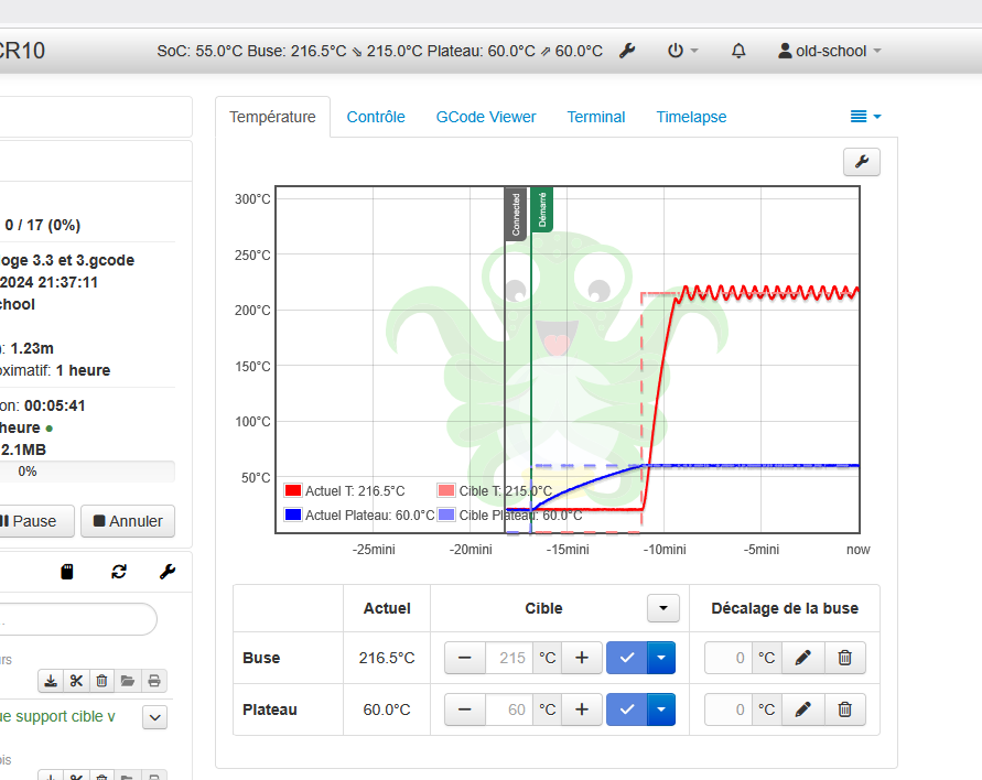

  6. Bonjour a tous, j'ai besoin de votre avis, voilà ma CR10 première génération ne lance plus l'impression... Après une impression, je veux relancer une nouvelle et la rien, le bed monte bien a la température, la buse aussi mais rien. Aucun message d’erreurs, j'ai changé le tube chauffant, mais rien à faire elle veut pas. Quand j'annule l'impression avec octo rien ne se passe le bed et la buse reste en température. Je sais pas si ça un rapport mais pour éteindre le bed et la buse je suis obligé de redémarrer octo. Si vous avez une idée je suis tout ouïes. Merci Christophe

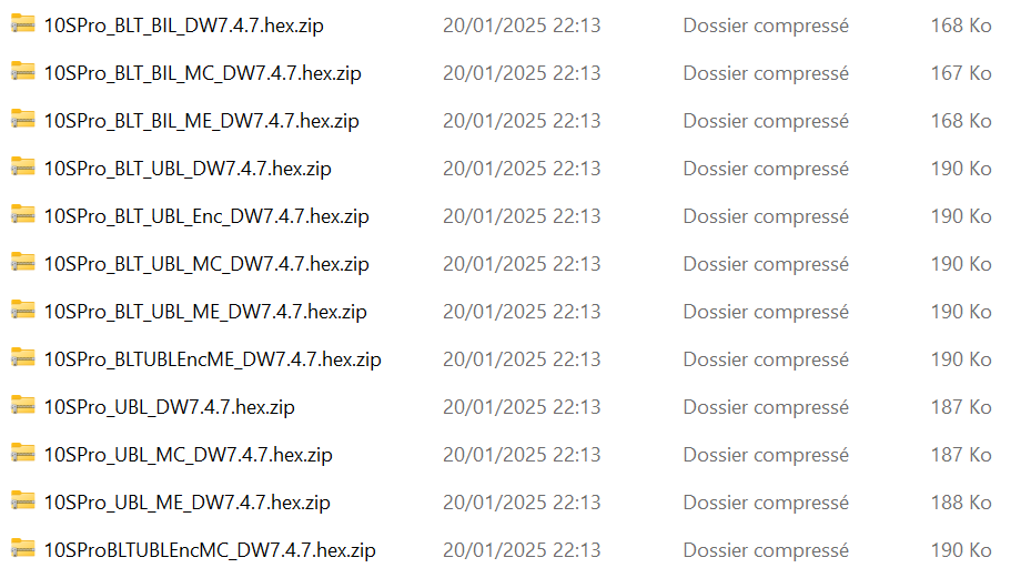

  8. Bonjour à tous et bonne année. On vient de me donner une cr10s pro tournant sur TM3d DW7.4.7. Je suis pas fan de ce firmware en anglais que je n'arrive pas à paramétrer. Je voulais me configurer un marlin, mais en lisant plein de truc, je me suis poser une question, voir deux. Dans le procédure de flashage de la cr10s pro avec TMD3d, il faut aussi flacher l'écran, pourquoi? Si je fais un firmware avec marlin il faut aussi que je flash l'écran? si oui avec quoi? Deuxième question je viens de récupérer les firmware de TM3d, si je dois revenir en arrière que dois je utiliser: fichier bin ou hex, il y a les deux dans l'archive (c'est quoi la différence entre les deux)? Dans les fichiers hex lequel prendre car il y en a plusieurs? Une petite dernière, est ce que je peux retrouver les fichiers de config qu'ils ont utiliser avant la compilation? D'avance merci Christophe
