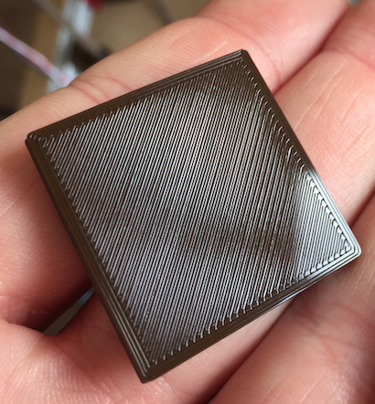

  10. Pas de probs. Je te file le STL ci-joint. Ouais Matter Control j'ai essayé mais sur Mac c'est une usine a gaz lol alors j'ai laisse tomber RepRap_Full_Graphic_Display_Mount.stl Suis en train de re-imprimer quelques pieces pour l'évo et je suis content de voir que la qualité a tjrs l'air au RDV!..

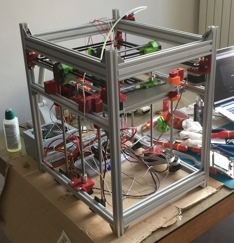

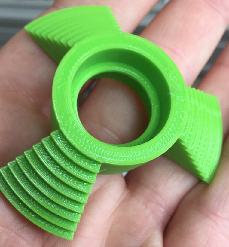

  15. Salut a tous, Petite update sur mon remix de l'Hypercube Evo en profilés 2020 et bien ça avance mais bcp de taff car pas mal de changements! J'ai viré tous les trucs un peu chiant, pour moi en tout cas, genre les inserts de vis en laiton et endtop optiques. Je pense qu'elle sera bientôt terminée et dispo en download pour les interessés. Bref voici quelques photos apres un premier print et pas trop de reglages, j'ai vu pire ahah Elle est sur Rod en 8mm partout pour le moment mais cela changera peu etre dans le futur. Je prevois aussi de faire un chariot X en utilisant les meme tubes alu que Tech2c http://imgur.com/a/vpR9V
  16. Salut a tous, Je suis toujours sur mon Hypercube et apres avoir imprimé toute mes pieces et reçu mes pieces, l'hypercube evolution a vu le jour la semaine derniere et je suis tombe sous le charme! Je la trouve un peu plus elegante et mieux conçu sur certains points ( meme si celle de Tech2c reste terrible ) Le seul probleme c'est qu'elle est conçue pour du profilé en 3030 ayant du 2020 je suis en train de faire un remix qui sera dispo quand j'aurais terminé si ça vous interesse... Il y a quelques petits points vraiment relou notamment le fait qu'il utilise des endstops optiques du coup pas mal de ptits trucs a refaire sur le X carriage. Aussi faite a la base pour un plateau en 30x30 je suis parti sur du 20x30. Bref photo de la bête en cours et je vous conseille d'aller checker ça sur youtube http://imgur.com/6hCsxCI http://imgur.com/aq8LhDz

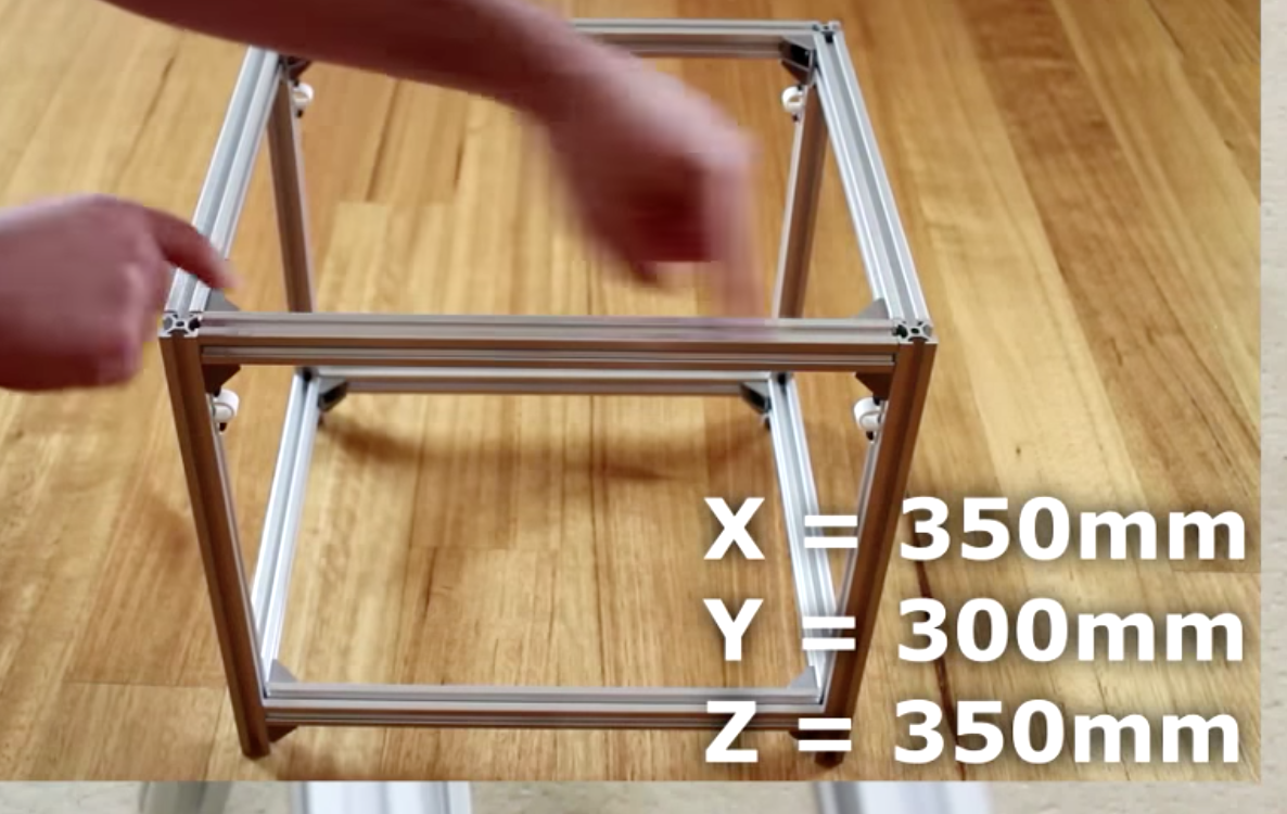

    Salut Crash! Je suis de retour Belle réalisation... Felicitations! Une petite question, tu pourrais m'aider sur les mesures des profilés si je veux mettre un bed en 20x30 et une hauteur d'impression en 30 comme la tienne car j'en ai en rab et je trouve dommage de ne pas l'utiliser mais en meme temps si je me trompe dans les decoupes des profilés je pense que je ne vais pas être trop content lol Merci!

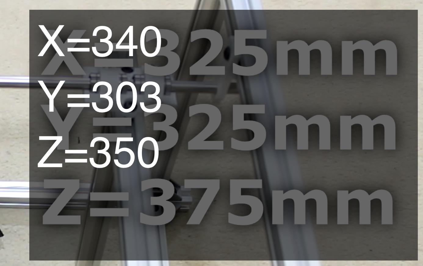

  21. Ok cool merci encore pour les réponses
  22. Ok par contre sur le build log No 5 il dit que ses mesures etaient un peu courtes pour l'axe Z et que pour pour pouvoir imprimer a 200mm il donne des nouvelles mesures mais c'est pas tres clair lol car sa mesure d'origine etait deja de 350mm pour le Z. Il veut dire qu'il faut pousser a 375mm pour une impression a 200mm en Z non?..
