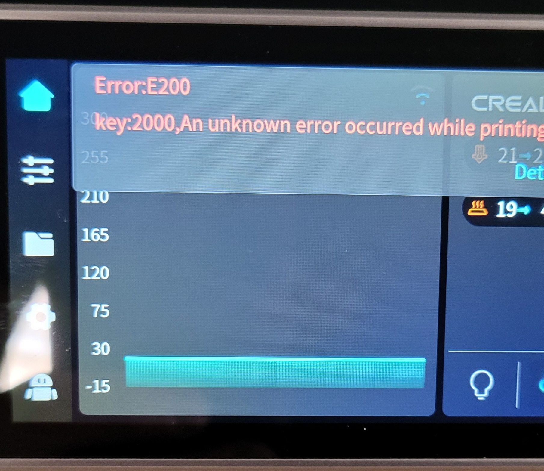

  12. DoooNuTS
    Error:E200 Creality K1
    J'ai eu hier une mise à jour du slicer et je n'ai plus eu ce problème. Bug ou slicer ? Je ne sais pas mais pour le moment, ça à l'air de marcher Merci @Lorenzo78
  13. DoooNuTS
    Oui tu as raison, merci. Je vais essayer avec un autre slicer. Pourtant j'utilise Creality Print qui à le profil de la K1. je reviendrais après cet essai !
  14. Salut à toutes et à tous ! J'ai reçu la Creality K1 vendredi dernier. Vendredi soir, j'ai réussi le benchy et le petit chat fourni en mémoire sans problème. Depuis ce week-end, j'essaie d'imprimer un buste et j'ai une erreur E200 key:2000 qui apparaît. J'ai contacter via l'appli Creality Cloud le support qui m'a juste proposer de redémarrer l'imprimante et que si ce problème était récurrent, il faudrait changer la carte mère. LOL. Je pense plutôt à un défaut du slicer voir électrique... vous en pensez quoi ?
