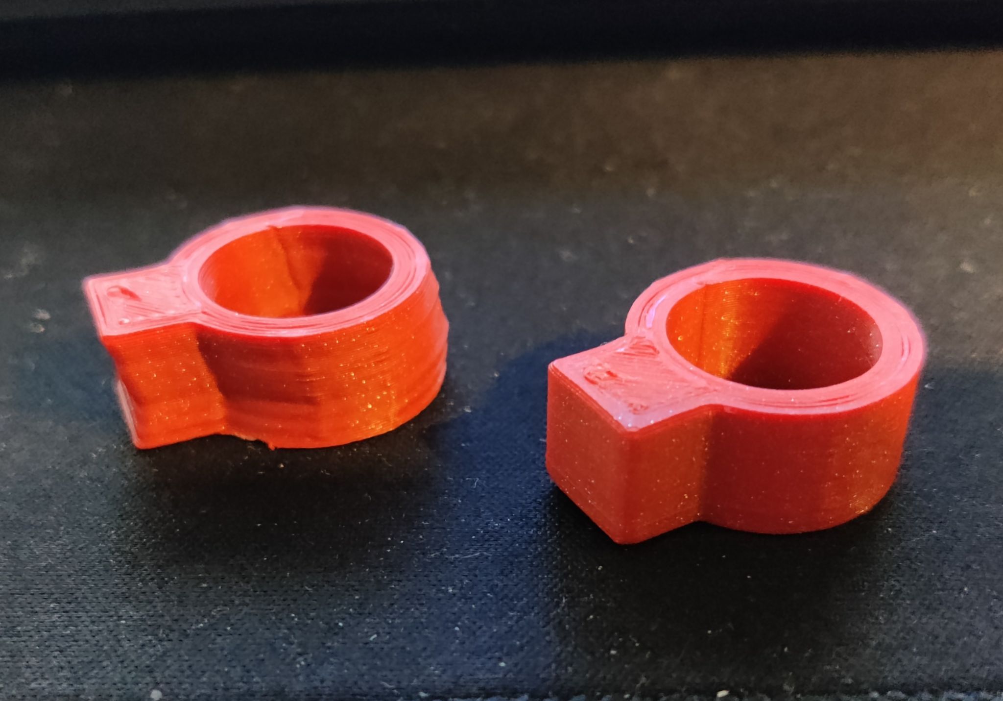

  2. oui j'ai testé comme ca...je me suis un peu acharné en essayant cela avec le AMS HT en passant par l'entrée de derrière...mais pour le 85A très très mou/souple, le résultat en qualité et résistance est moins bon... il est très sensible ce filament il faut pas grand chose en résistance pour que ca marche pas bien (genre le fil qui colle sur lui même dans la bobine, tu est obligé de dérouler re-enrouler ta bobine ) le modèle P2S est dispo sur Makerworld : https://makerworld.com/fr/models/2062316-ultra-low-friction-tpu-spool-holder#profileId-2226841

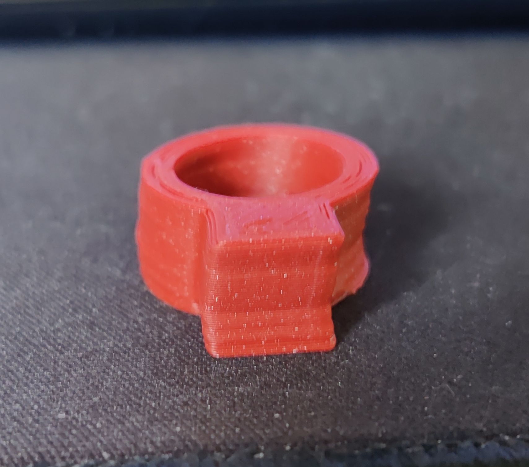

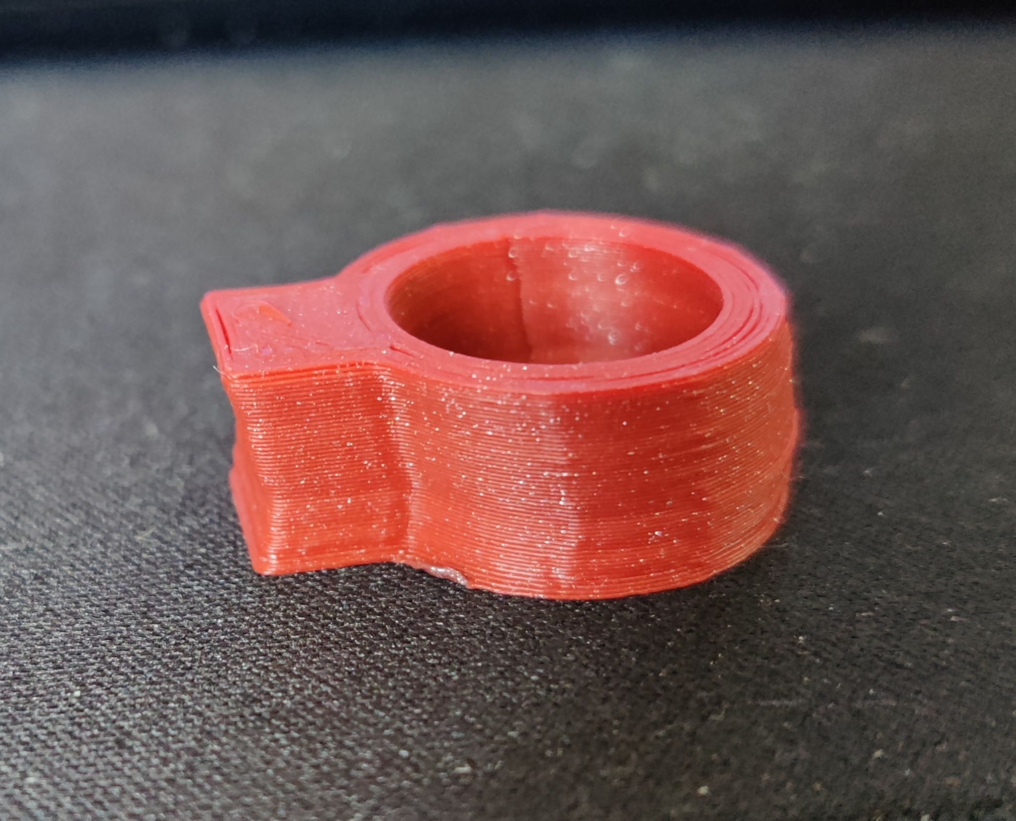

  6. Les particules que je retire sont très molles « gluantes » comme du tpu donc je ne pense pas que ça soit autre chose. attention le 85a est très très souple comparé au 95… Je prends uniquement les paramètres proposés par Bambu pour leur 85a, c’est le point intéressant de la marque ça marche tip top sans bidouiller, et j’en ai imprimé en « masse » la seule chose que j’ai du régler c’est diminuer ma vitesse de déplacement car quand je fais plusieurs pièces sur le plateau ça peut me dérouler la bobine extérieure montée sur roulement sans tube ptfe (https://makerworld.com/models/2062316?appSharePlatform=copy)

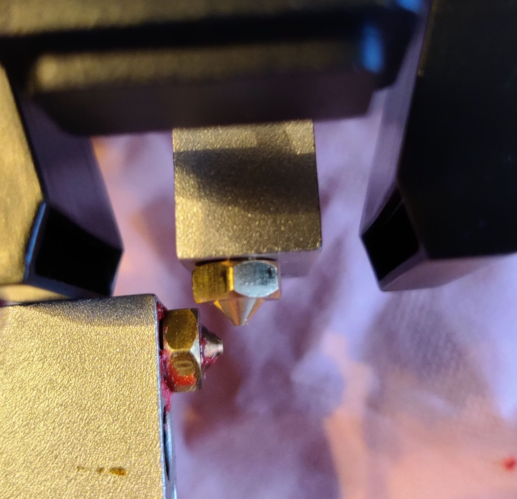

  8. Eh bien si vous rencontrer des soucis de sous extrusion (même avec le meilleur système low friction au dessus de l'imprimante...) voir de filament TPU qui sort plus de la buse il est probable que votre soucis soit le même que le mien : La roue de l'extrudeuse se remplie de résidu de TPU et à force ca glisse et ca accroche plus du tout. Solution : démontage et nettoyage de la roue crantée à la brosse à dents imbibée d'alcool à 90° Voila le tout en images, ca récolte pas mal de merdouilles

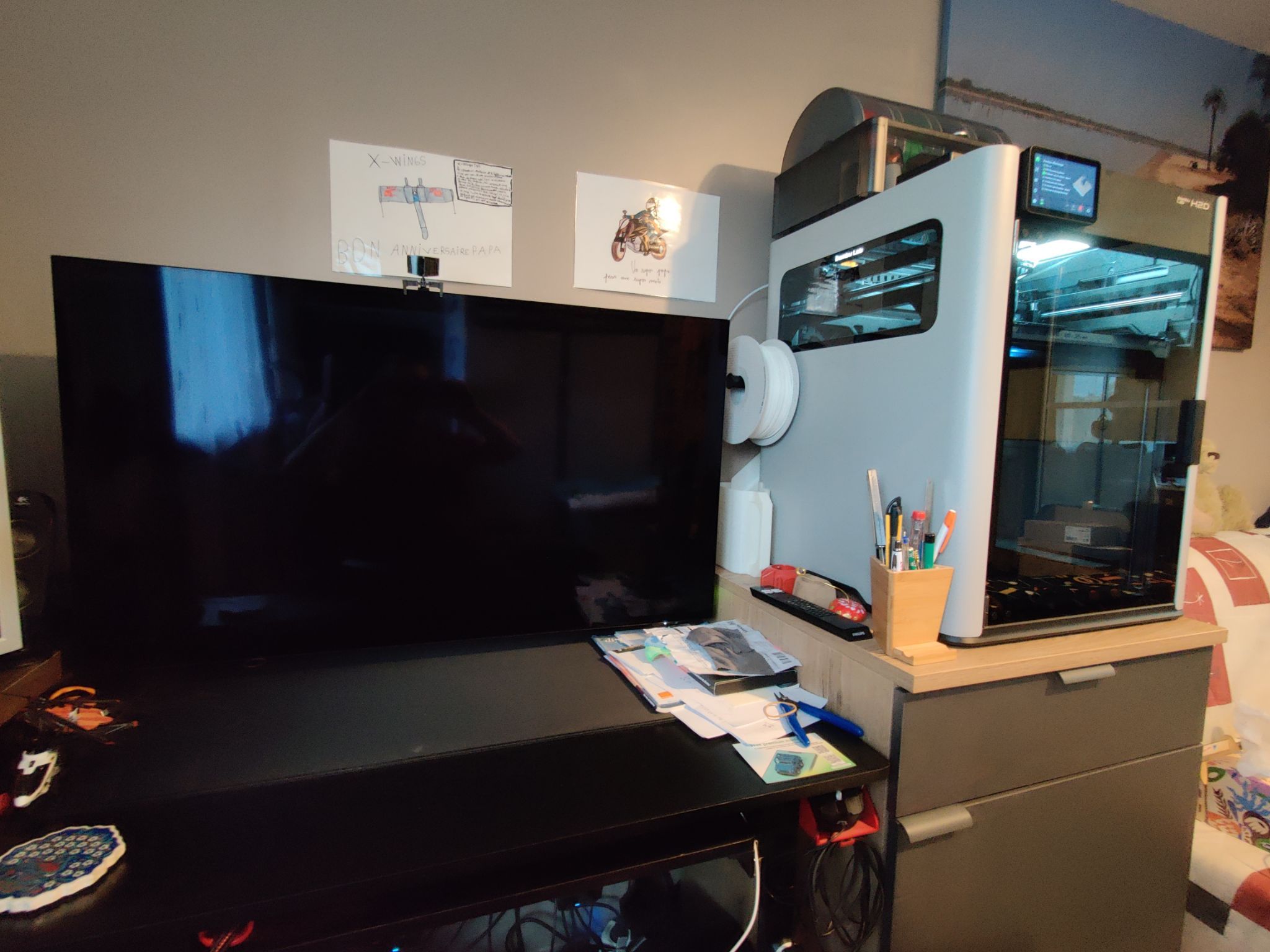

  23. je suis en train de designer une cale amortisseur en TPU à placer entre le cadre support et le coté de l'imprimante... car ca bouge quand même beaucoup...
  24. Oui j'ai aussi désigné le rouleau et les axes supportant la bobine (tout est dans le fichier d'impression sur makerworld). Faudra que je le rajoute sur l'image CAO ça sera plus explicite : c'est fait... Tout s'assemble facilement par clippage/emmanchement (pas de vis...)
