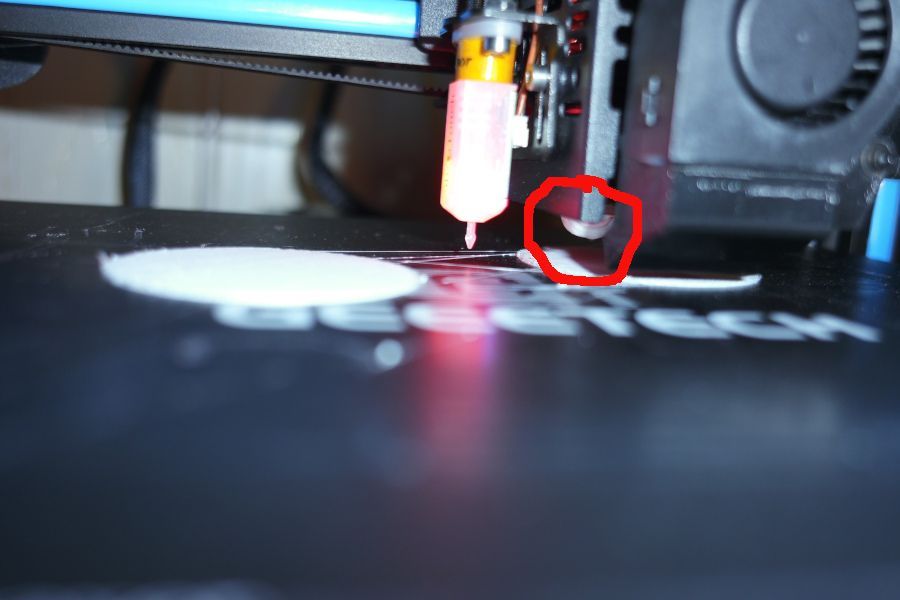

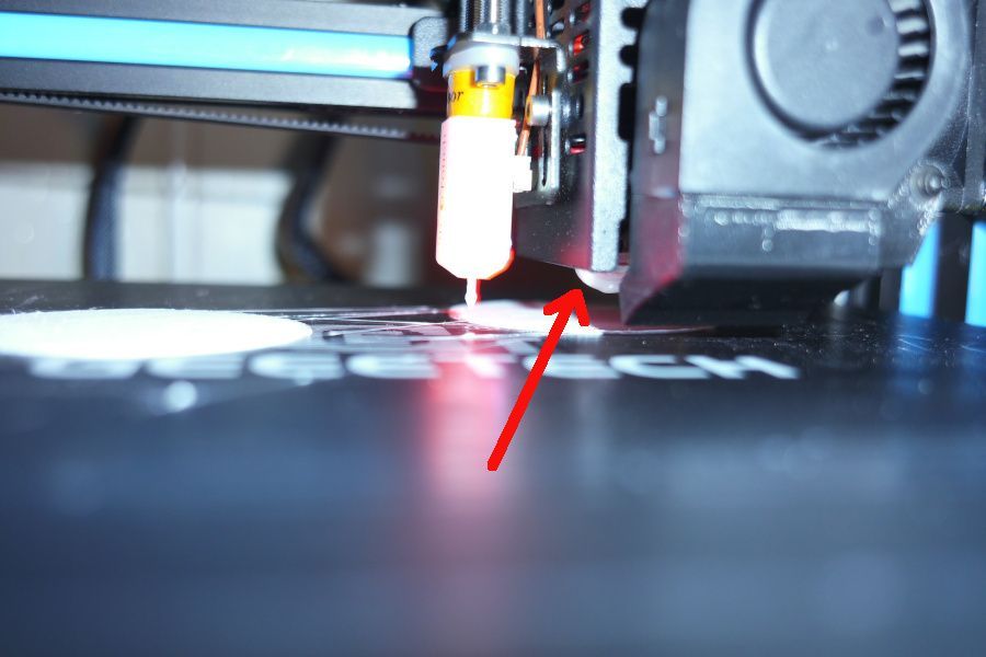

Bonjour, j'ai une Geeetech A10T avec un décteur Y ... que j'ai sortie de l'entreposage hier. L'an dernier, tout allait bien, mais cette année ... oups! La bande de test se fait bien, elle est propre sus toute la largeur du plateau. Quand vient temps d'imprimer la pièce : la tête se positionne à mi-hauteur ( 80 de haut ) et tente d'imprimer dans le vide. Avez-vous idée comment corriger cela ? Merci.

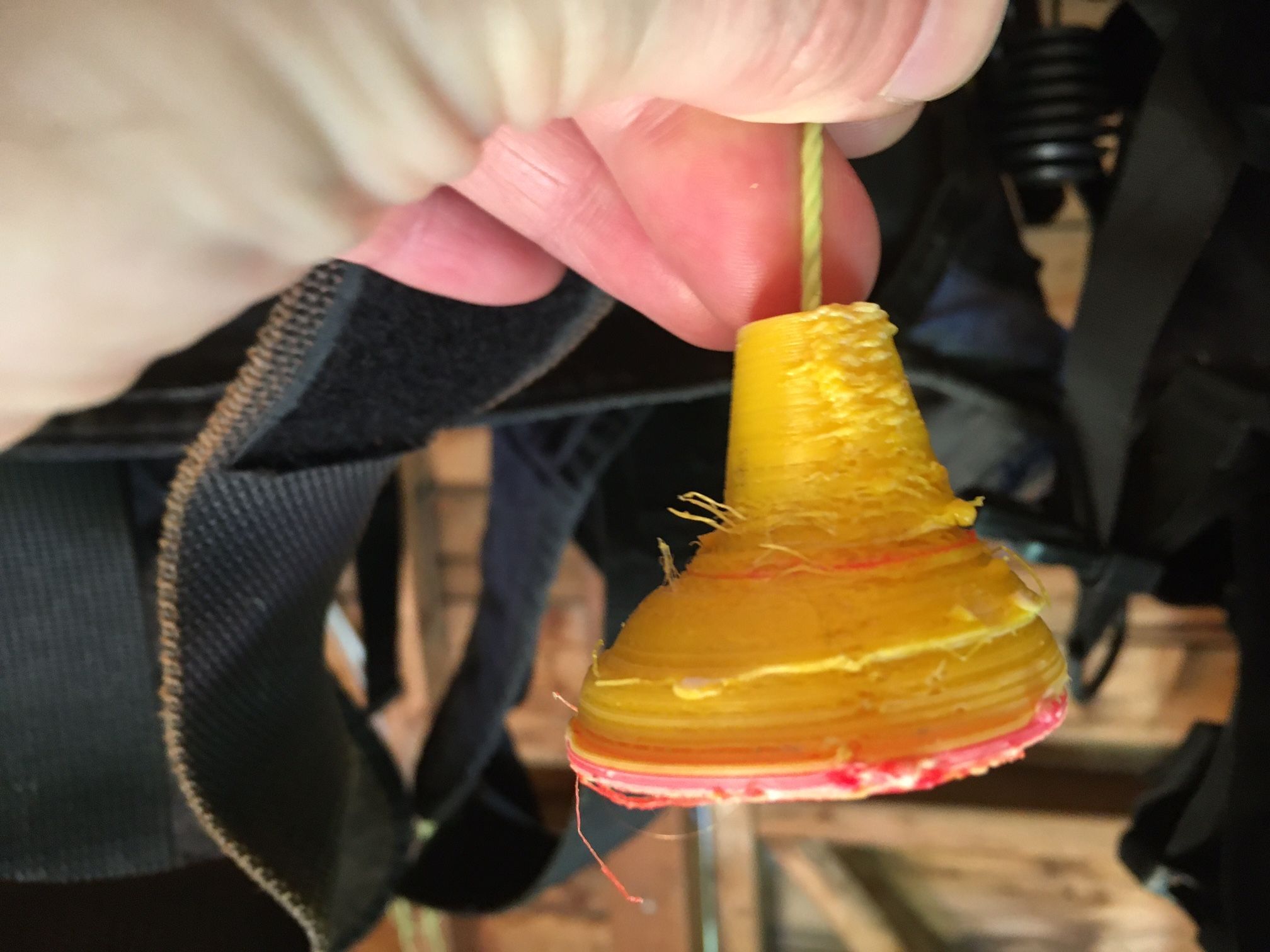

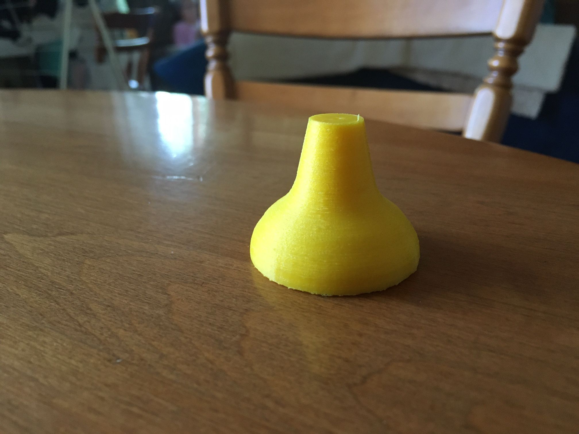

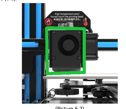

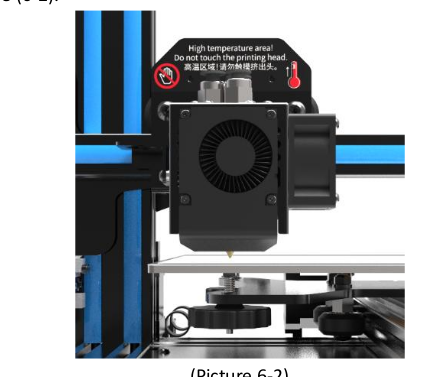

Conclusion de la saga ... et oui, il fallut plus de 60 jours à recevoir une pièce! ... et elle avait été abîmée par les services postaux !!! Voici la version initiale d'une pièce imprimée avec la tête défectueuse. (image 06) Voici la même pièce imprimée avec la pièce de remplacement (image 07). Entre le deux: 1) Une galère pour installer la pièce, car je n'ai trouvé aucune information sur le site de Geeetech pour changer la pièce la plus importante. 2) une fois en place : impossible de mettre au niveau, le contact de l'axe Z était hors d'usage 3) différents essais de connexion / déconnexion du senseur d'Z « 3D-touch » ... jamais d'arrêt à proximité du plateau 4) changement de « firmeware » ....La machine ne démarrait plus 5) changement de « firmeware » ... la machine démarra de nouveau 6) Mise à niveau du plateau de manière manuelle afin de m'assurer le bon fonctionnement de la machine ... et oui!! Ce fut le retour en fonction de l'interrupteur Z-0 7) ré-installation du senseur d'Z « 3D-touch » et oui ....!!! fonctionnement Depuis ... l'imprimante me pense fou ... j'imprime sans cesse car j'ai du temps à rattraper.
