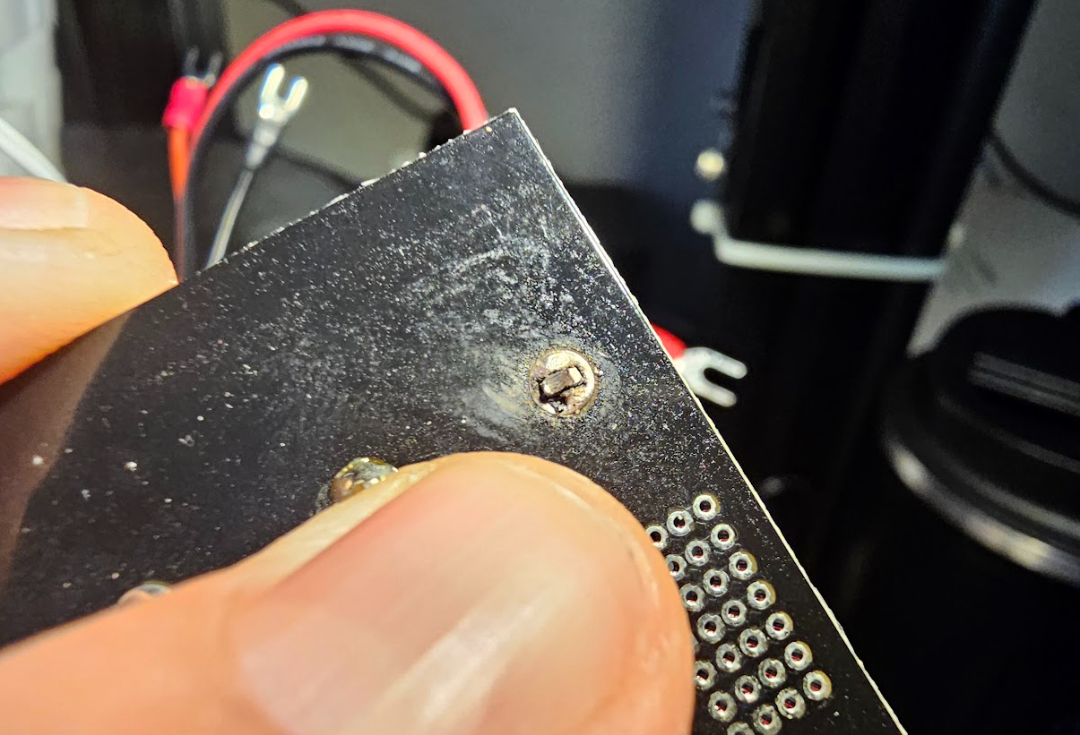

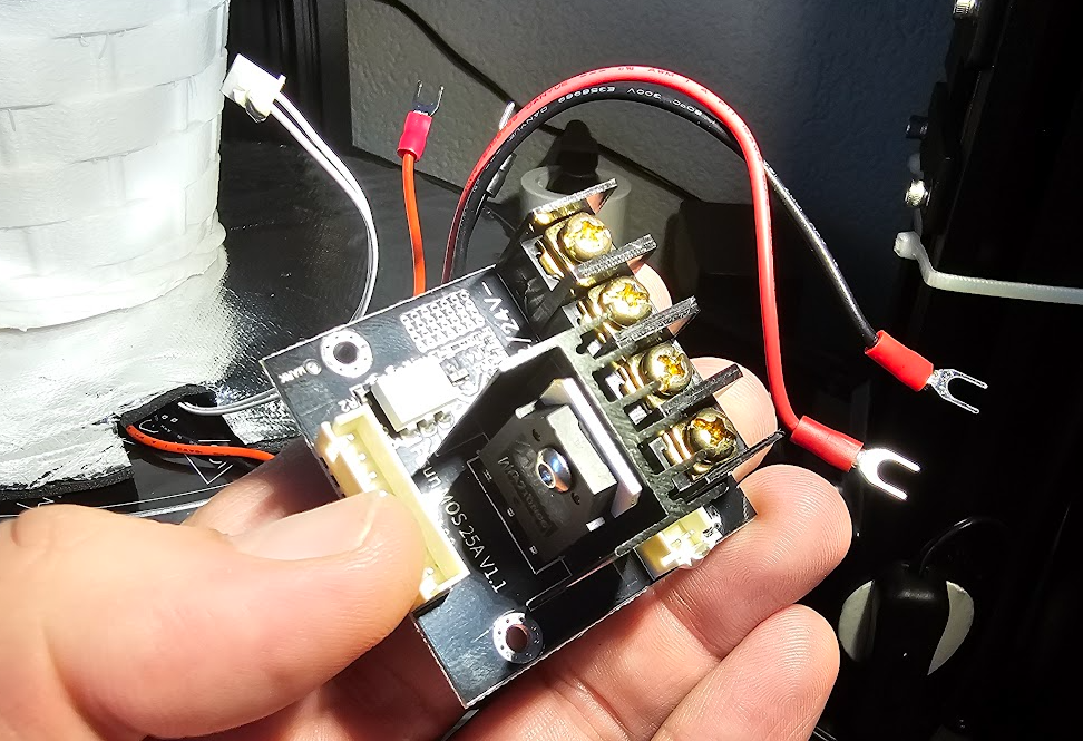

  2. Bonjour, Je possède une FLSUN V400 depuis maintenant 8 mois. Hier, en cours d'impression, la buse est restée figée avec un message sur le Speeder Pd indiquant qu'elle avait rebooté. Surtout il y avait une odeur de circuit imprimé brulé ... Bref rien de bon. Apres une nouvelle tentative d'impression, l'imprimante a de suite rebooté et n'a plus jamais redémarrée. J'ai donc démonté les 8 vis du plateau chauffant et grâce a l'odeur j'ai trouvé l'origine de la panne qui se situe sur une petite plaquette électronique du coté droit. Il s'agit d'une plaquette reliant l'alimentation avec le plateau et la carte mère. Sur celle-ci comme vous pouvez le voir, j'ai trouvé une mauvaise soudure ! Je l'ai donc refait et l'imprimante est repartie.... Toutefois il reste un defaut sur la plaquette car il n'y a pas assez de surface de contact. Et je pense que cela va recommencer dans quelques temps. J'ai ouvert un SAV sur le site ou je l'ai achetée dans l'espoir de faire fonctionner la garantie... Mais voila, c'est un petit post pour donner un peu d'info si un jour, une personne se trouve dans la meme situation. Merci à tous.

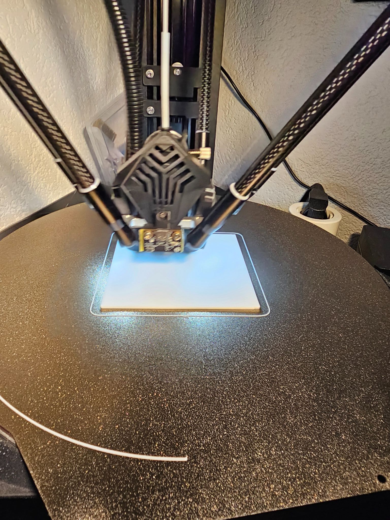

  10. Bon ben ce n'est pas un succès, c'est même étrange Avec cette suppression, apres avoir fait sont demi cercle de vidage, il n'imprime rien ! La tete fonctionne a vide sur les contours... Il n'y a que lorsqu'il arrive a du remplissage que la ca fonctionne J'ai remis la ligne et la ca refonctionne comme avant. Bon toujours avec ce manque au debut...
  11. Super, Je vais tester cela de suite et te tiens informé Merci beaucoup
  12. Effectivement Le voici : [gcode_macro START_PRINT] description: Start G-Code gcode: {% set BED_TEMP = params.BED_TEMP|default(60)|float %} {% set EXTRUDER_TEMP = params.EXTRUDER_TEMP|default(210)|float %} LED_HOTEND_ON G21 G90 M82 {% if printer.extruder.target != 0 %} M104 S{EXTRUDER_TEMP} {% else %} M104 S150 {% endif %} M140 S{BED_TEMP} {% if printer.toolhead.homed_axes != "xyz" %} G28 {% endif %} G1 Z370 F3000 G1 X-150 F3000 M190 S{BED_TEMP} M109 S{EXTRUDER_TEMP} G1 Z1 F3000 G1 X-150 Y0 Z0.4 G92 E0 G3 X0 Y-130 I150 J1 Z0.3 E30 F2000 G92 E0 G1 E-1 F2100
  13. Bonjour, Oui c'est celui du tuto qui fait appel a la macro : M140 S0 M104 S0 START_PRINT BED_TEMP=[bed_temperature_initial_layer_single] EXTRUDER_TEMP=[nozzle_temperature_initial_layer] ; generated by SuperSlicer 1.5.0 on 2023-04-21 at 13:13:47 J'ai testé sur Orcaslicer et sur Cura, et le pb est présent et identique sur chacun des slicers..... d'ou que j'ai pensé a un paramètre dans un fichier de conf de klipper....
  14. Bonjour, Je suis un nouveau sur le forum et déja je voudrais vous remercier pour toutes les informations et les tutos ! Sans vous, je n'aurais jamais reussi a faire fonctionner mon imprimante comme cela. Je possède depuis peu une flsun V400 et j'en suis plutôt satisfait. Il me reste 2 PB a résoudre et je n'arrive pas a trouver les infos. 1er. A chaque début d'impression, une fois qu'elle a fait son arc de cercle, la tete se déplace pour commencer son travail et on peu voir qu'il manque tj 1 ou 2 cm de filament. C'est comme si il rétractait trop le fil et le ramenait pas assez vite au moment du print.... > j'ai bien sur essayé de changer les valeurs de rétractation sans succès... Idem j'ai testé avec du PLA+, PETG et meme du META... 2eme, c'est moins problématique, c'est au sujet de la camera. Celle-ci fonctionne....quand elle a envie. En gros je modifie le fichier de conf (je rajoute un espace...) et hop elle fonctionne. Je reboot et c'est de nouveau KO. Depuis aujourd'hui, meme en modifiant le fichier, ca fonctionne pas..... Voila, si vous avez des idées, je vous en remercie d'avance. Nicolas FLSUN V400 Klipper modifié avec tuto Motard Geek
