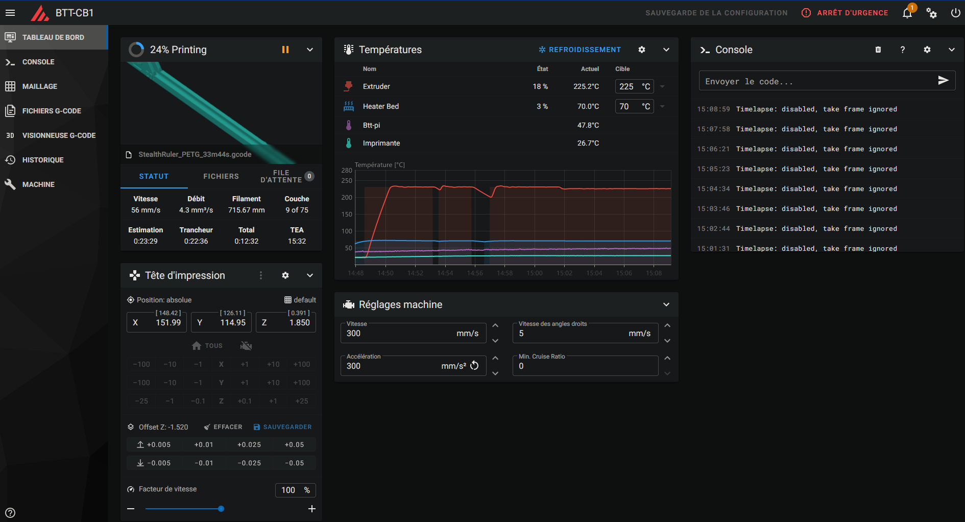

  23. Je n' ai pas essayé avec l extrusion relative je vais faire les modifications que tu recommandes et tester tout ça dans la soirée gcode_macro END_PRINT] gcode: # Extinction du bed, extrudeur et ventilateur M140 S0 M104 S0 M106 S0 #Move nozzle away from print while retracting G90 G1 X1 Y299 E-3 F3000 #Raise nozzle by 10mm G91 ;set to relative positioning G1 E-4 F2700 ;Retract a bit G1 Z0.2 F2400 ;Raise Z G1 X3 Y3 F3000 ;Wipe out G90 #Disable steppers M84 Que pense tu nouveau gcode de fin @pommeverte et le mesh max mesh_max: 282.5,270 Si j'ai bien suivie ton raisonnement
  24. et un gcode de fin Encore merci pour ton aide [gcode_macro END_PRINT] gcode: # Extinction du bed, extrudeur et ventilateur M140 S0 M104 S0 M106 S0 #Move nozzle away from print while retracting G90 G1 X0 Y300 E-3 F300 #Raise nozzle by 10mm G91 {% if printer.gcode_move.position.z < 385 %} G1 Z10 F3000 {% endif %} G90 #Disable steppers M84

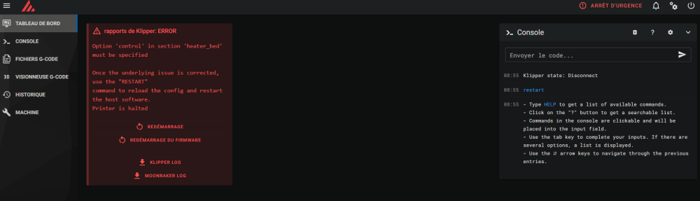

  25. Bonjour, Déjà plus d'une semaine que je cherche à trouver d’où vient le problème en fin d'impression la buse et le plateau reste sur la pièce moteur et l'extrudeur s'arrête de chauffer d’après le message ça serai un problème de parametra de mon Bl-touch son emplacement Move out of range: 0.000 300.000 72.200 [9244.774] 10:13 Move out of range: 0.000 300.000 72.200 [9244.774] J'utilise les paramètres recommandé sur printables: https://www.printables.com/fr/model/218601-artillery-biqu-h2-mount-with-bltouch-for-volcano-o bltouch] sensor_pin: PC2 control_pin: PC3 x_offset:-2.5 y_offset:30 z_offset: 0.66 speed:5 samples:2 samples_tolerance: 0.060 samples_tolerance_retries: 3 samples_result:average sample_retract_dist: 5.0 [bed_mesh] speed: 90 mesh_min: 10.5,40 mesh_max: 282.5,285 algorithm: bicubic probe_count: 7,7 mesh_pps: 2, 2 fade_start: 1 fade_end: 10 fade_target: 0 [bed_screws] screw1: 50,50 screw1_name: front left screw2: 250,50 screw2_name: front right screw3: 250,250 screw3_name: back right screw4: 50,250 screw4_name: back left speed: 100.0 [screws_tilt_adjust] screw1: 50,24.25 screw1_name: front left screw2: 250,24.25 screw2_name: front right screw3: 250,224.25 screw3_name: back right screw4: 50,224.25 screw4_name: back left speed: 100.0 screw_thread: CW-M5 [stepper_x] step_pin: !PB14 dir_pin: PB13 enable_pin: !PB15 microsteps: 16 rotation_distance: 40.69 endstop_pin: !PA2 position_endstop: 0 position_max: 299 homing_speed: 100 second_homing_speed: 10 [stepper_y] step_pin: PB10 dir_pin: PB2 enable_pin: !PB12 microsteps: 16 rotation_distance: 40.69 endstop_pin: !PA1 position_endstop: 0 position_max: 299 homing_speed: 100 second_homing_speed: 10 [stepper_z] step_pin: PB0 dir_pin: !PC5 enable_pin: !PB1 microsteps: 16 rotation_distance: 7.96 endstop_pin: probe:z_virtual_endstop position_max: 399 position_min: -2.5 homing_speed: 25 second_homing_speed: 10 Si quelqu'un à une piste je suis preneur Bonne Journée Grayshif
