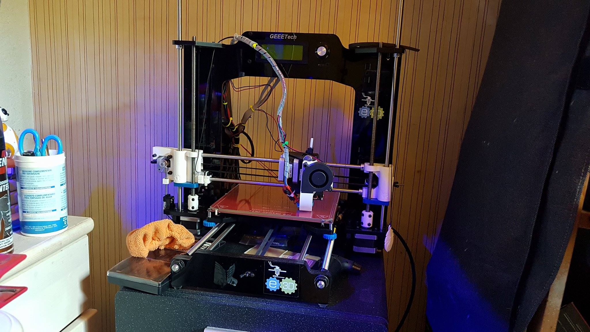

  6. Hello Et bien mon soucis est résolu, mes steppers on l'air de super bien marcher, j'ai pu les calibrer nickel, et j'ai pu mettre le nombre de pas exacte qu'il me faut Mais, moi qui ai toujours de la chance, viens un autre soucis, mais pas vraiment grave je pense. Quand je demande un auto home de l'axe Z, je dois le faire 2 fois pour que l'axe remonte bien et ne fasse plus contact avec l'endstop. Aurai - je mal entré mes valeurs ? J'attend toujours cette satanée courroie GT2 pour pouvoir enffin imprimer avec mon E3D, pour le moment, mon axe X ne peut rien faire ...

  10. Super ! Je comprend bien mieux, je viens également de faire un tour sur les tutos, et il y à également la même explication que tu m'as décrite. Je viens de finir de tout régler, reste à vérifier cette chauffe de l'axe X, il me semble que je ne suis pas le seul dans cette situation. Si je suis le tableau j'étais en 1/16 avec tout les cavalier sur "on", donc vu que je suis passé sur du 1/32, je n'ai pas besoin de modifier si je comprend bien. Pour ce qui est de l’extrudeur, j'ai vraiment pas envie de démonter mon Titan pour calculer le nombre de dents et le diamètre de la couronne, je vais faire plusieurs test, et paramétrer en conséquence. Désolé pour le petit hors-sujet : Voila une ancienne impression, avec ma pro x quasi stock, j'en mettrais avec mon E3D pour que vous vous fassiez une idée de ce que donne cette merveille avec des pas plus précis PS : j'aime passer des heures à régler mon imprimante pour avoir une qualité au top, sa ce vois beaucoup dans mes impressions je pense Je confirme, mais je viens de me rendre compte que mes moteurs sont à 1.0A, je devais donc mettre 0.5, mais j'ai dus baisser pour certain et monter pour d'autres au final ... Autant pour moi, je n'avais pas revu ta méthode, car il me semblais avoir vu sur le tuto que pour un extrudeur démultiplier comme le mien, il falais avoir le nombre de dents, ainsi que le diamètre de la couronne
  11. Dac, je vais étudier tout sa, car je dois avouer que je suis un peut perdu ^^. J'ai pu régler mes vref comme dis plus haut, juste en regardant et écoutant les moteurs, sa marche impeccablement. Je devais normalement mettre 0.80v celons le calcul, mais mes moteurs sifflaient pas mal et chauffaient beaucoup, donc pour sa, c'est bon. Pour ce qui est de l'extrudeur, j'ai remis l'ancien steppers et tout reparamétré dans Marlin, de nouveau tester à vide, c'est vraiment silencieux, plus qu'as attendre ma courroie GT2 pour pouvoir bouger ma buse et commencer mes nouvelle impressions avec mon E3D V6 Titan Merci de m'avoir éclairé
  12. Dac, merci pour vos réponses Pour ce qui est de multiplier, vu que mes ancien étais en 1/16, et mes nouveau en 1/32, j'ai vu que pour ne pas ce prendre la tête avec le firmware, juste multiplier les steps par 2 suffisais, c'est ce que j'ai fait, sa m'a l'air pas mal. Et pour les Vref, je les ai réglées en faisant une impression à vide, et régler pour que les moteurs aient suffisamment de couple, ne chauffent pas trop, et soient silencieux. Ha oui, j'ai trouver sa : Turn ON/OFF Subdivision MS1 MS2 MS3 OFF OFF OFF full step ON OFF OFF 1/2 step OFF ON OFF 1/4 step ON ON OFF 1/ 8 step OFF OFF ON 1/16 step ON OFF ON 1/32 step OFF ON ON 1/32 step ON ON ON 1/32 step C'est pour mes jumpers, mais je n'arrive pas à comprendre pourquoi il y à différentes positions pour le même pas ...

  15. Bonjour à tous, Je travaille sur une Geeetech Prusa I3 Pro X. Je vous demande vôtre aide, car j'ai un soucis qui m’énerve depuis quasiment 10h. Je m’explique, je viens de recevoir mes 4 steppers DRV8825 avec ma buse E3DV6 et l'extrudeur Titan. Je suis arrivé à tous les régler pour ne pas que mes moteurs surchauffent, mais, mon extrudeur (E3DV6 avec le Titan) ne veut rien savoir et ne sort rien, pourtant, le reste semble bien fonctionner. J'ai multiplier tout les pas par 2 dans le firmware comme conseiller avec ce type de steppers. Donc, pourriez vous m'éclairer à ce sujet ? Merci bien
