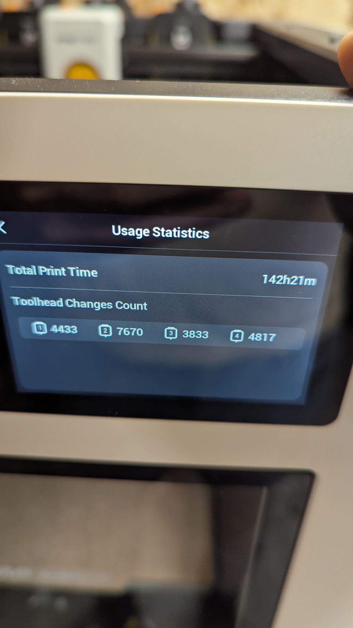

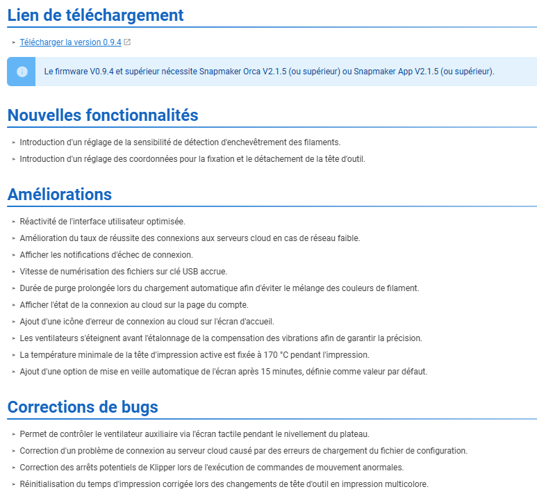

  1. Nouvelle mise à jour ce matin : Je test encore ça ! Si tu veux une idée jusqu'à présent voici mes statistiques @erok. Je suis très satisfait de la machine , aucun bug. Quelques problème avec les impressions de très petites pièce. Je n'ai pas de plateau lisse pour ce genre d'applications. Sinon pour toutes les autres choses en PLA je n'ai eu AUCUN raté lié au changement d'outils. Néanmoins ça m'est arrivé 2 fois mais suite à un décollement de pièce qui a stoppé la machine automatiquement.
  2. Alors je n'ai pas vérifié si c'était possible. Je test ce soir. Petite remarque : je viens de remarquer qu'il n'y a pas de fonction pour de "join spool " comme sur la xl ou même la Any K3 combo . J'espère qu'il on prévu cette fonctionnalité bien utile pour la grosse maj l'année prochaine
