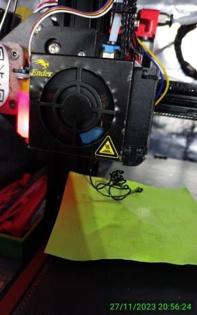

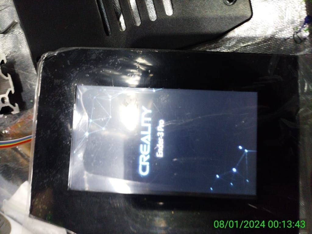

  1. les firmware funcione pas meme creality son pas capable de fournir ces firmware compatible separe de l'écran et la carte 4.2.27 ( meme avec les fichier marlin et Visual Studio Code AVEC MARLIN 2.2.21 ET 4.2.7 POUR ENDER 3 PRO REALISE BON AVEC BLTOUCH PHOTO 2 ET 3 ) IMPOSIBLE DE TROUVE UN FIREMWARE COMPATIBLE ALOR QUE LE DWIN_SET ET POUR LE ENDER 3 PRO PHOTO 4 RIEN A FAIRE FIREMWARE IMPOSIBLEA REALISE OU TROUVE A FUIR ????? JE EN PEUT PLUSIMPOSIBLE DE IMPLIME JE TRAVAIL POUR REVENIR A MON ENCIEN PROGRAMME ENDER 3 PRO AVEC MON INCIEN ECRAN BLEU MON BLTOUCHE ET MON détecteur DE FILAMNENT JE REPROGRAME VISUAL Studio pour refaire le programe carte meré 4.27 de plus je trouve ca en fouinant Color:For Ender-3 PRO T***a Le conseil d'administration est vraiment silencieux. Cependant, le firmware promis pour Ender 3 ne était pas sur elle. Je n'ai pas encore trouvé de firmware normal, préhistorique ou nécessite une connexion obligatoire d'un capteur tactile 3D, sans cela l'imprimante ne fonctionne pas je me bat pour faire un échancre ou me faire rembourse entre creality et Creadil mon Noel de ma fille a evite firmware incompatible entre la carte et l'écran separe bonne sante et bonheur a ce site et a tous

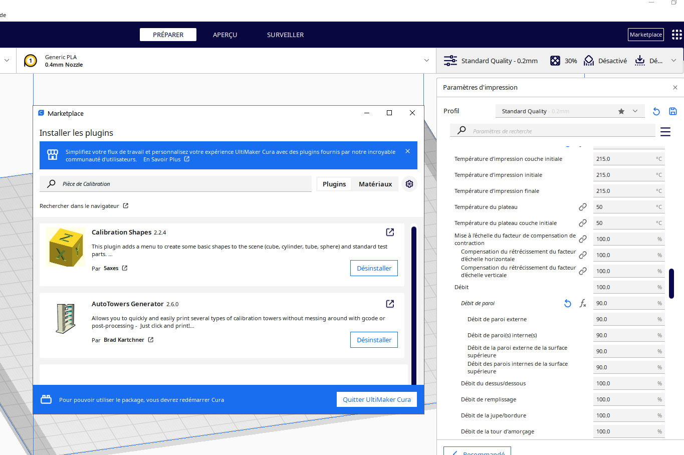

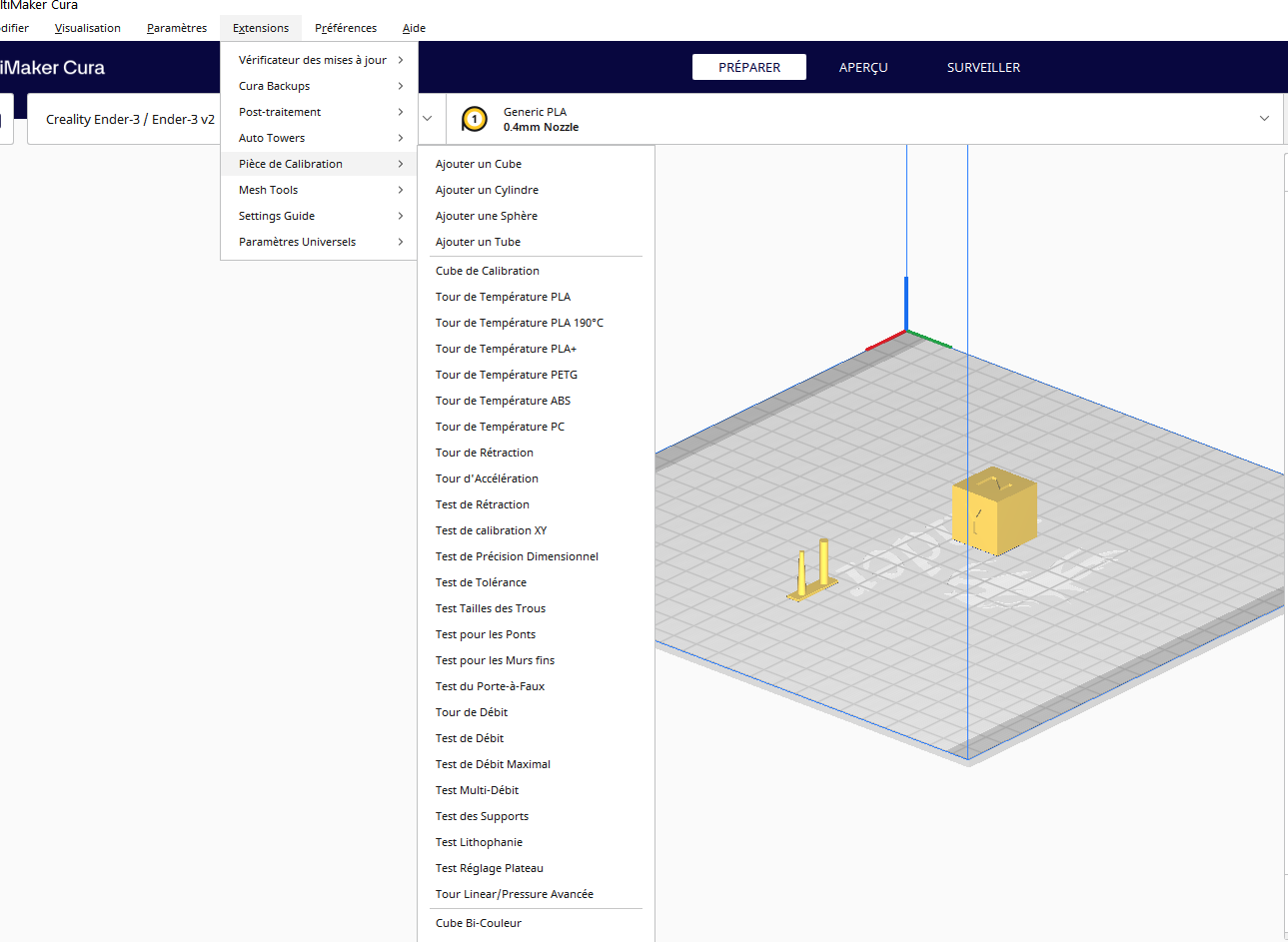

  2. RECTIFIER ET FAIT MIS EN FRANCAIS merci toit veut dire température towers -pla ils na pas auto towers comme instale les fichier de la version 5.3.0 Xma

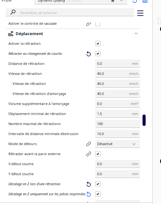

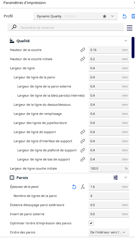

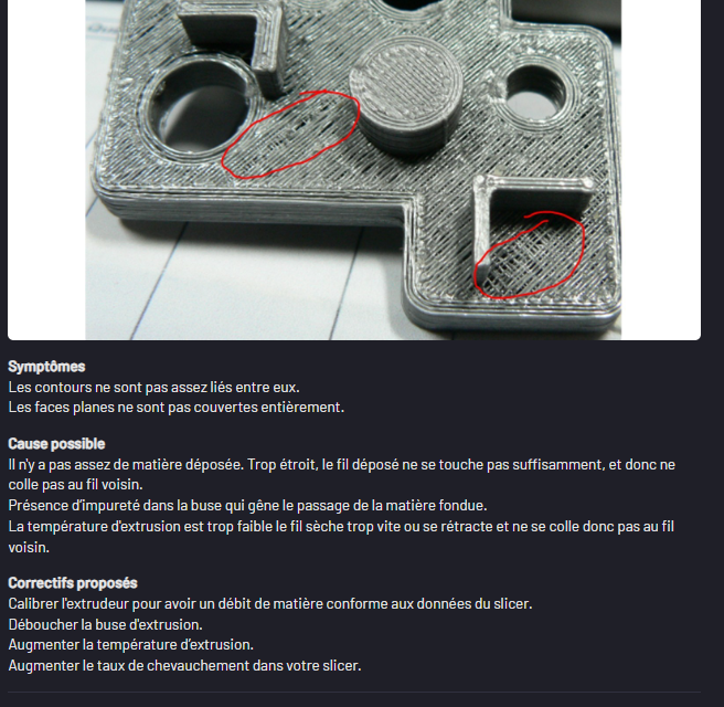

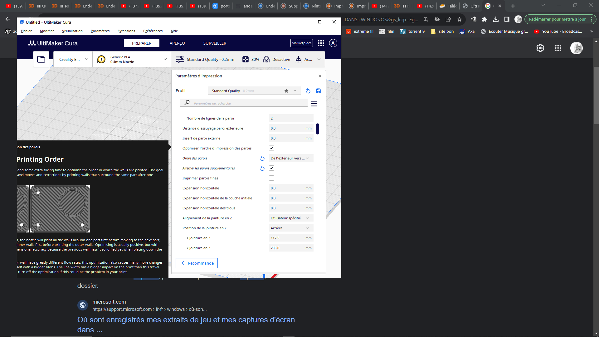

  3. BO105cbs merci ce bien ca on doit le faire une par une photo 1 et 2 et réduction a 90/100 PHPOTO N.3 dans débit de paroi et pour la version 5.3.0 Xmas PHOTO N.4 PAR CONTRRE CE PLUS LINFER QUE AVANT POUR MOI CE EN ENGLAIS SUR CURA AU MOMENT DE PASE LA SURIE EXENPLE SUR ORDRE DE PAROI CE EN ENGLAIS ,,,,,, DERNIERE PHOTO ou mettre ou instale ces fichier merci CA SE SUPERT PPOUR LES NIVICE COMME NOUS N.1 N.3 N.4

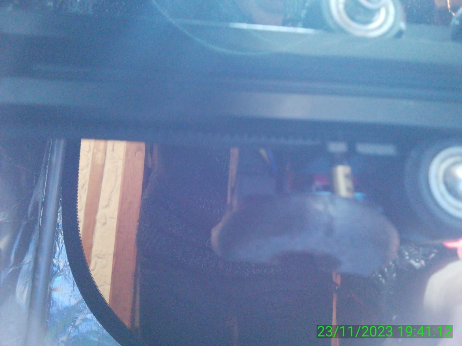

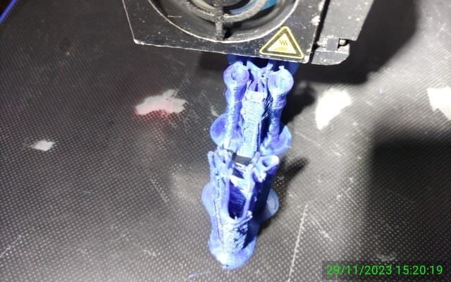

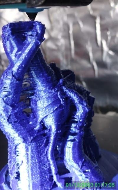

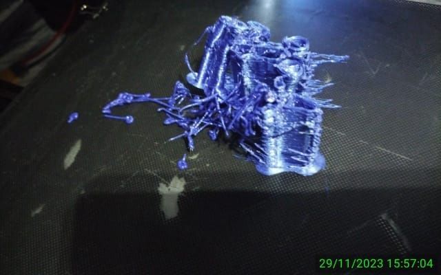

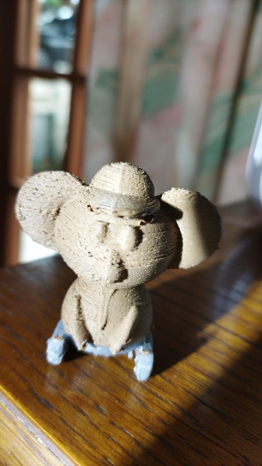

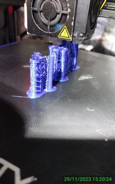

  4. Merci BO105cbs ta machine à besoin d'un bon nettoyage le buse a était démonte et nettoyé et mis une nouvelle gaine tube pout le gide du fils aire les tests nécessaire (temp tower, retract tower, etc pouvez être plus précis merci pas évident de comprendre can une pas connaisseur je remarque que par moment la buse tuche les support au moment de changement de couche ou on peut modifier ce réglage en z dans cura ils a tills de lien ou video pour faire ca pas évident si nous ne somme pas connaisseur ce pour ca que nous attendons de laide de personne connaissant la 3d merci pour tout le, mondé d'avance je réussi a faire ca PHOTO N.1 actuellement je un réglage comme dans la photo N.2 don je doit déclose les casses comme dans la photo N.3 N.1 ARATILS UNE AIME SARITABLE que pourra donne ou montre un bon réglage dans cura pour des modeles des figurines comme ca pour les enfant je suis en fin impresión de une girafe les pattes son trop fine on verra a la fin pour défaire les support photo N.4 MERCI N.2 N.3

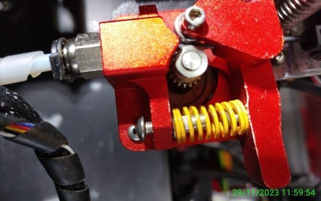

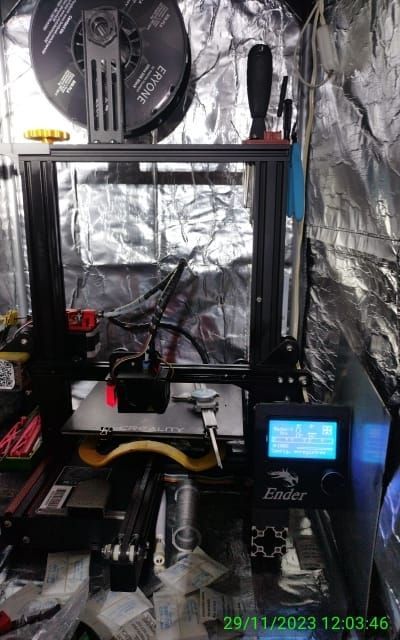

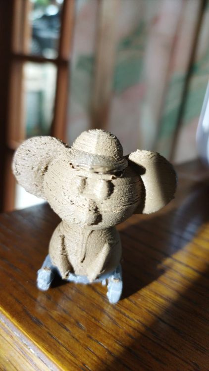

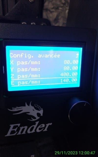

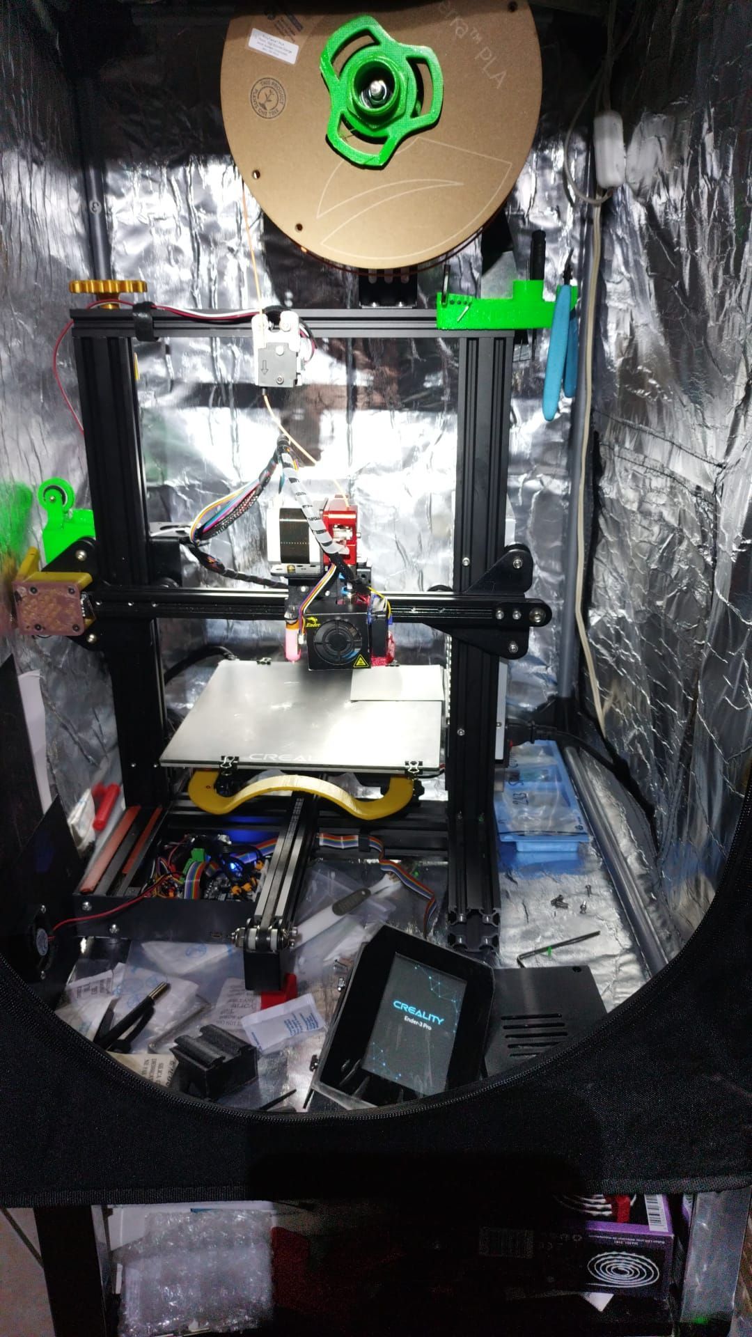

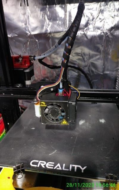

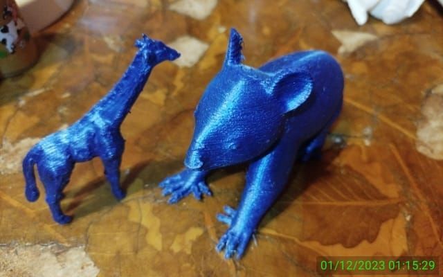

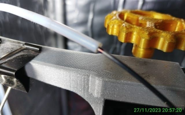

  5. 1- bravo ce bien ca 140 E step/mm et je bien 100mm débit photo N.1 2- pour l'extrudeur bravo aussi me ils na un ils et noir photo N.2 je met le clip sa peut servir 3- photo N.3 ventilo je ne comprend rien la partie rectangulaire que va dans le ventilo casse ce pas rigide par cotre tout le reste et rigide et solide ????? 4- Noel bas passe et bas ramené lE SUPORT extrudeur ET BUSE PHOTO N.4 et N.9 pour evite les fil et la gene du fil faut-il faire de modification modifier dans le firmware et ma ender 3 et protege photo N.6 5- et fin la photo N.7 petit panda super solide sans rien modifier avec la casse étirage active pour quoi ils a une diferencie entre la photo N.3 ventilo et petit panda un OU sa casse et un que super solide?????? de quoi se casse la tete 6- La pression de l’extrudeur et bien règle si je tire sur le fil la Ender 3 bien sur moi donc la pression et bien régler 7- je me lince dans l'impression de la girafe photo n.7 je vous donne le resulta la je suis a 30/100 et dite moi sil vous faut le programe de cura a 52/100 catastrophe et les pattes casse photo N.8 JE MONTE LE REMPLISSAGE DE 10 JE PASSE A50/100 je m'excuse si ce trop charge merci photo N.1 N.2 N.3 N.4 N.5 N.6 N.7 clip.stl n.7 N.8 FAUTILS ACTIVE DETOUR DANS DEPLACEMENT DANS CURA pour evite ca ou des modif dans Support N.9 MERCI RECUPERE EN PAGE 1

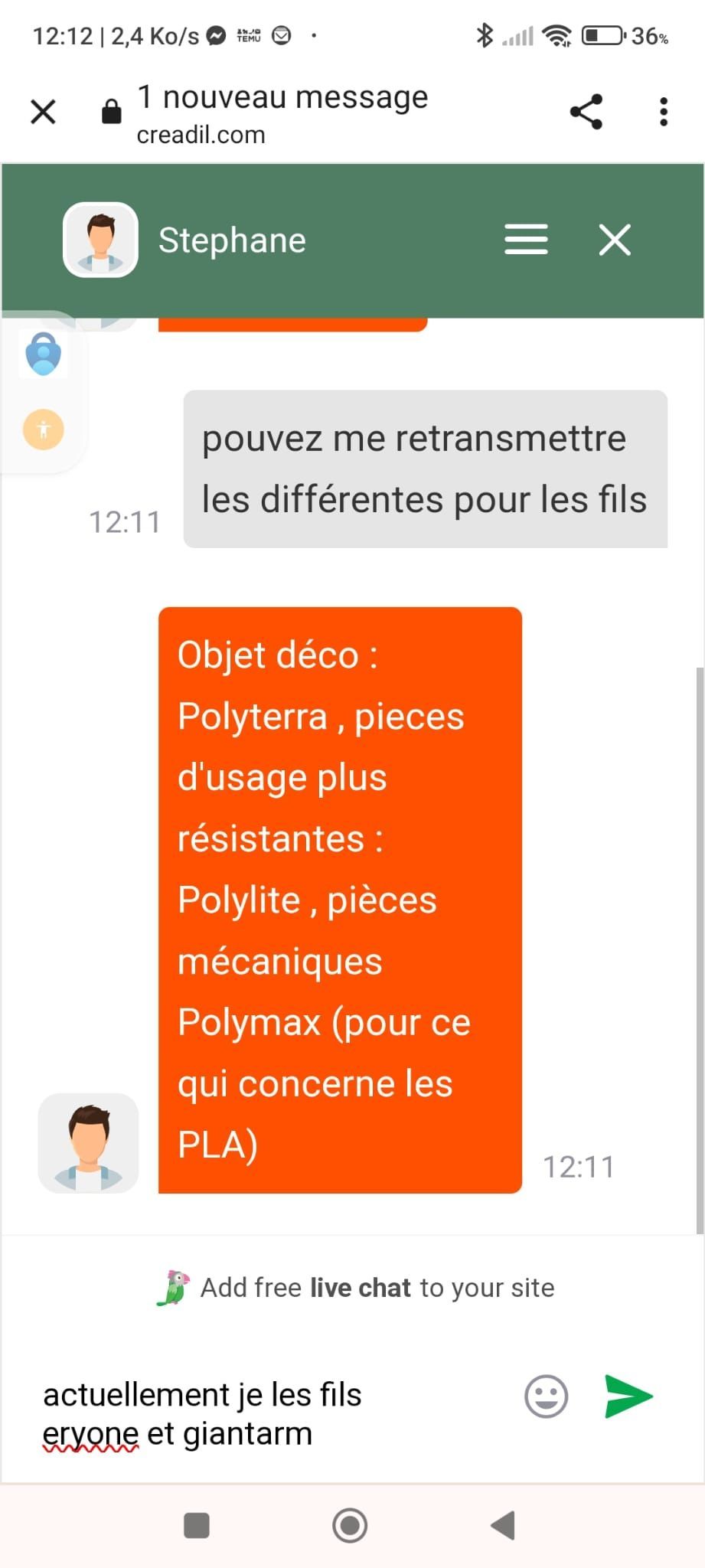

  6. one perdu et dans le lien la one perdu 51 pages ?? quel choisir et pour quoi je trouve ca Poliyterra pour pièces d'usure plus résistance Polylite pour pièces mécaniques Polymax pour les pla Ils faut donne plus des information sur les filament pour quelle utilité tout le monde et pas un expert les professionnel donne ces information moi je trouve ça en discutant pour lâchât d’une bobine et je pose la question https://creadil.com/produit/polymaker-polylite-pla-silk/ Désole je ne peux pas faire mieux en écris le français et très dur à écrire hoto Moulinex pignon ???? quelle filament choisir Dans le site ou j suis allé ils donne Polylite pour pièces mécaniques Si je mes primé mal je m’excuse votre site peut aider donne des donnée information sur le filament l’utilité telle fil pour telle pièce mécaniques résistances ???

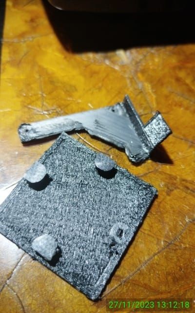

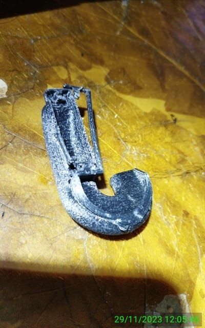

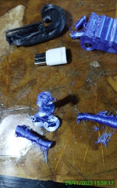

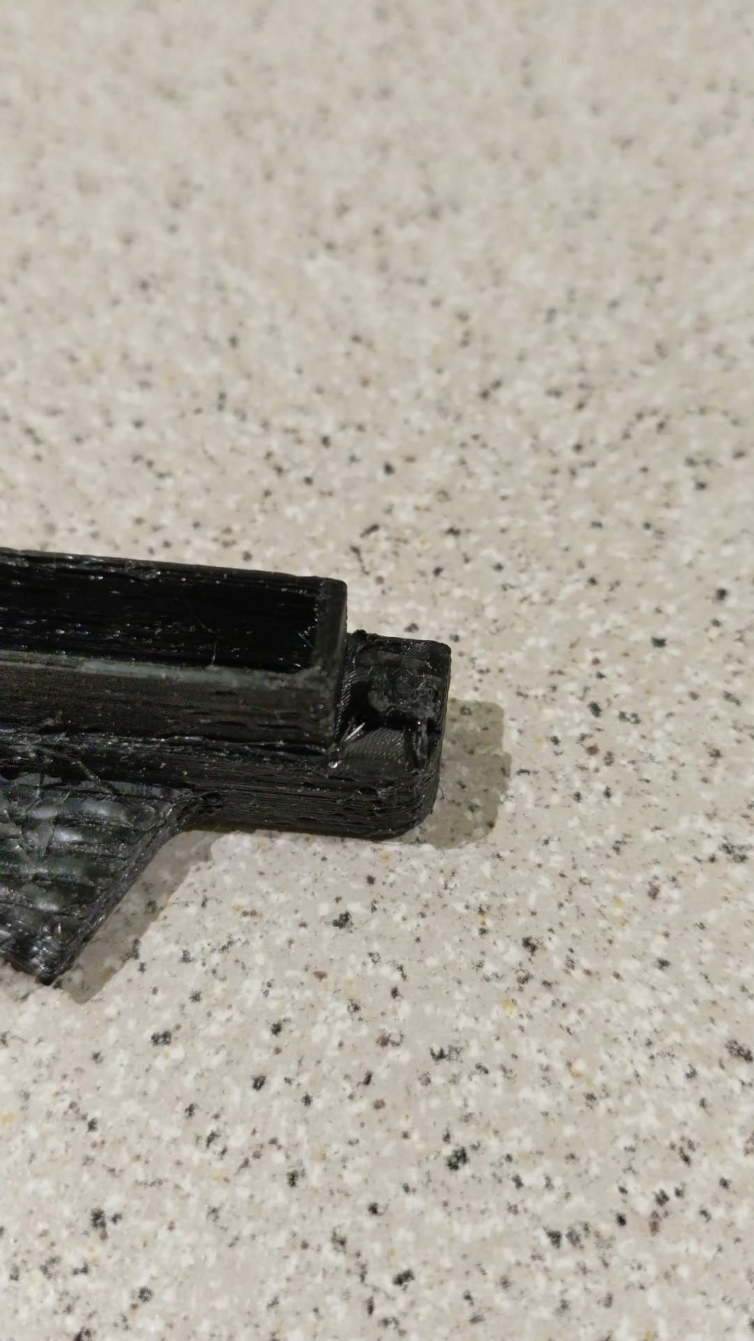

  7. 'je réalise la cale par contre sa casse le cote de le cale casse et sur le protege rail la patte a casse pour quoi sa na tien pas et casse que faut-il modifier dans curra l'étirage et active hauteur 0.16 sa na cher a rien de imprime si ce ne tiene pas ?????
  8. U n renseignement importan que faire sur cura pour que soit tres solide sans casse épaisseur 1.2 plus? remplissage 20/100 plus ? couches ? extérieurs ?? imprimes parois fini ??? l'étirage ? hauteur de la couche 0.16 plus moi ???? me moyen son pad fort et 2m de fil ce importan et ce pénible can sa casse comme programe exemple pour ca dévidoir bobine et merci sa doit être solide autrement sa casse ca se trouve sur ce site par contre on dit pas comme programe <<<<<<<<<<<<<<<<<< Kerfmaker.zip 3D Print Reel Dispenser - 5724093.zip

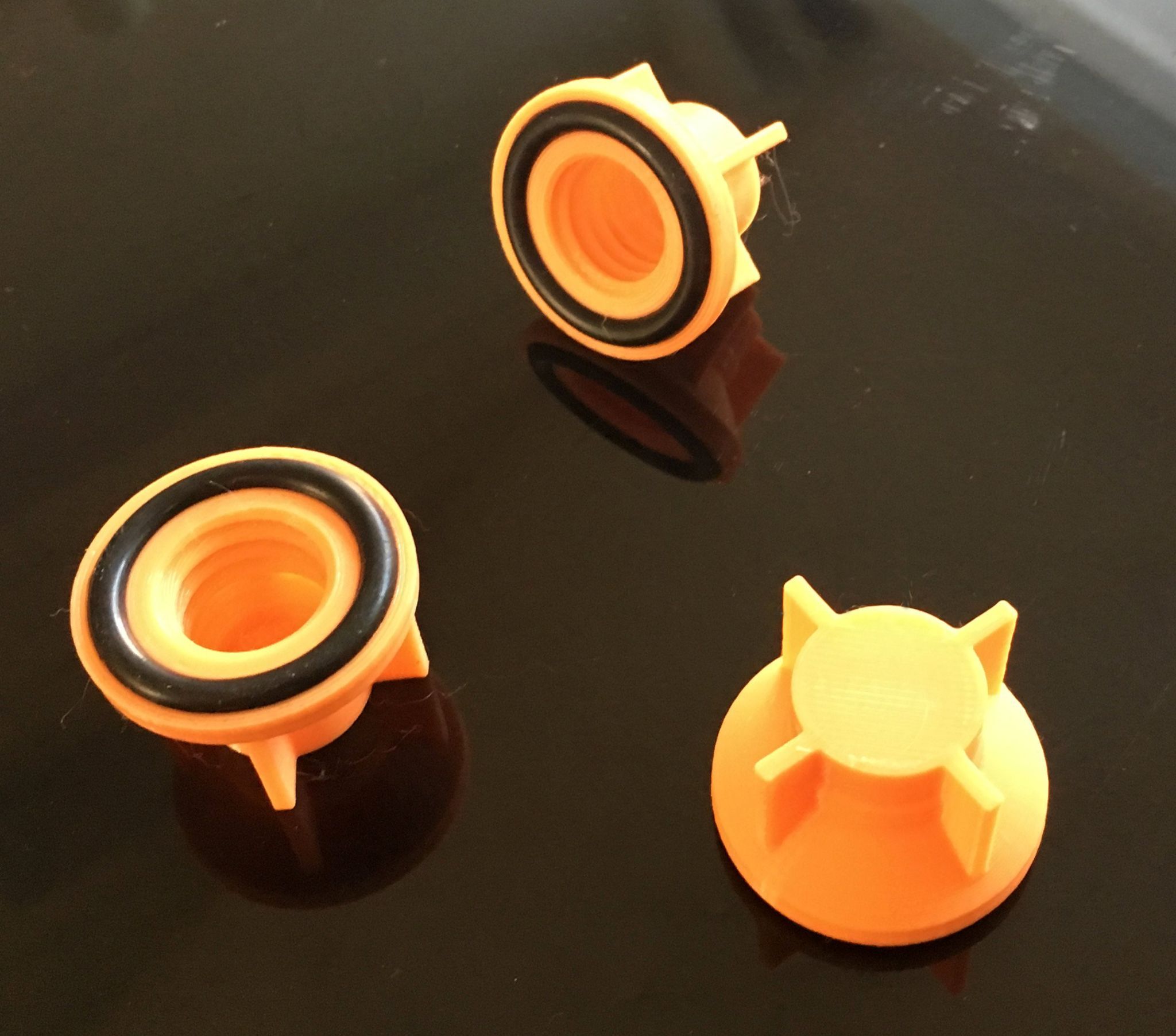

  9. Packning.stl Sealant_Cardridge_Cap_V3.STL

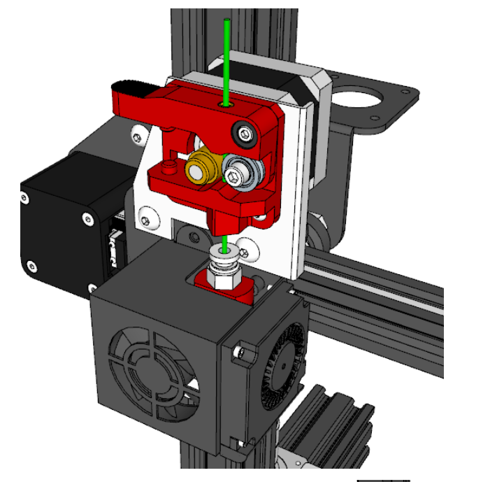

  10. pour moi le raccord de la courroi tombe Dedan et dépasse le buse en hauteur mon Ecran déraille et je un mal fouit pour imprimé je le fait a la boule en aveugle peut ton coupe le raccord en aiton avec un Pance ou peton le décale en desserrant le sopor

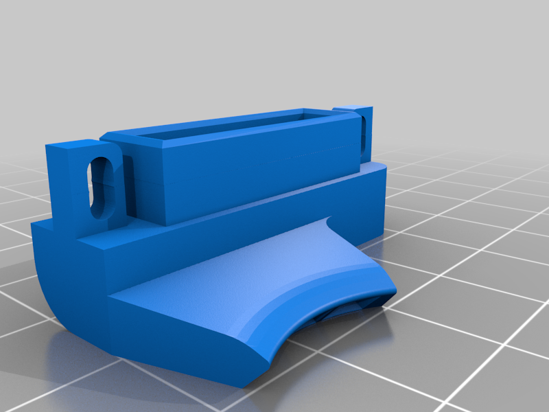

  12. Alor la trop fort bravo merci ca marche dernière question comme faire pour les support des fixation des vis deux pattes de fixation ils casse pas ase solide j e trouve ca sur le site

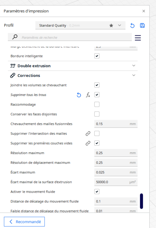

  13. comme faire pour que les support des vis soit plus costaux plus fort dans cura la ca casse sana rien faire et pas des support sur carre pour le réalise merci d'avance et sur carre sur prepare ce normal par contre can je passe en Aperçu tout l'intérieur et rempli don si je emprime l'intérieur sera rempli ??? ce quoi que a etait modifier dans cura ?? pour quoi me rempli l'intérieur ce pas posible de avoir la pisse comme ca
