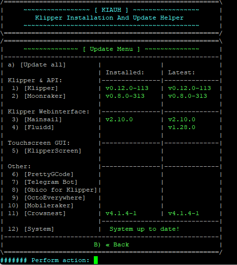

  5. Attendre Qidi pourrait durer une éternité. Je ne pense pas non plus qu'ils mettront à jour vers un nouvel Armbian, Klipper, etc. Le risque que certains utilisateurs n'effectuent pas correctement la mise à jour est bien trop élevé. Il y a aussi des possibilités de passer à l'écran klipper et de remplacer l'écran Qidi. Il y aura également une version Klipper de l'écran tactile Panda en avril.
  6. Pour tous ceux qui souhaitent mettre à jour leur X-Max 3 ou X-Plus 3 vers un système plus récent. Clipper, Moonraker ainsi que tous les outils pertinents sur la version la plus récente. Seul inconvénient : l'écran tactile ne fonctionne plus. Free Qidi

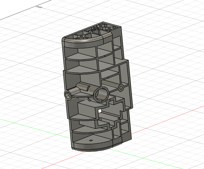

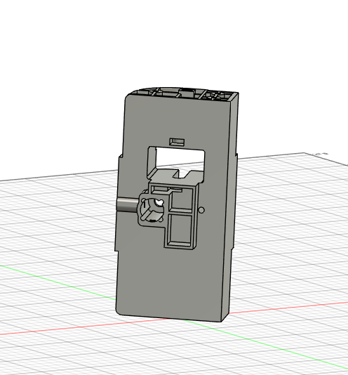

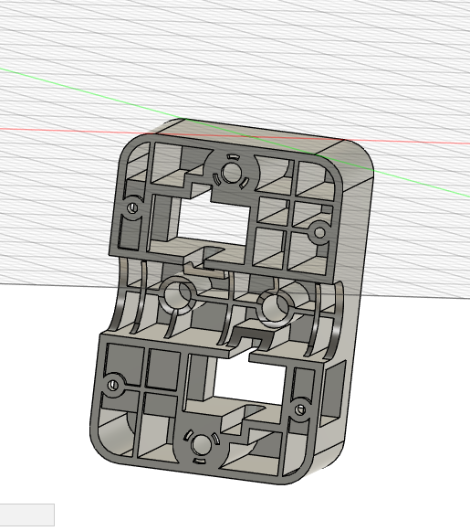

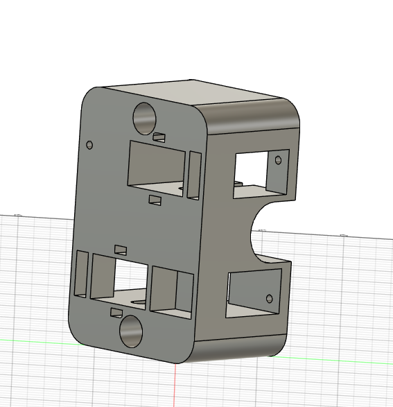

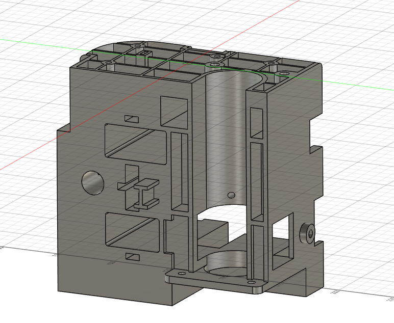

  7. Bonjour à tous ! J'ai ici pour vous divers assemblages pour le X-Max3 et le X-Plus3 au format d'archive Fusion 360. Vous pouvez les modifier et les exporter en STL pour les imprimer. MAX3.rar

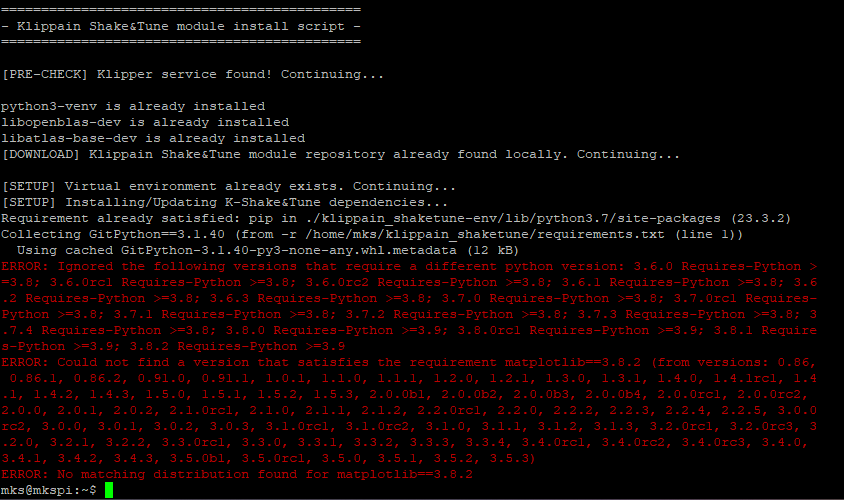

  10. J'ai installé Python 3.9 en suivant tes instructions. Cependant, l'erreur suivante apparaît : matplotlib ne peut pas être installé car Python est trop ancien.

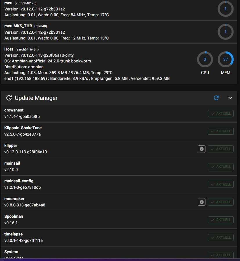

  12. Klippain est également installé chez moi sur le X-Plus 3. Toutefois, il m'indique la version v2.5.0-3-geab10ce5. Je peux également exécuter les macros correspondantes. Mais dans la console, après avoir déterminé les données, il m'est indiqué que matplotlib n'est pas installé et que les images ne peuvent donc pas être générées.
  13. Bonjour fran6p, J'ai installé Klippain Shake and Tune en suivant tes instructions. Pendant l'installation, il y a cette erreur. Une idée pour y remédier ?
