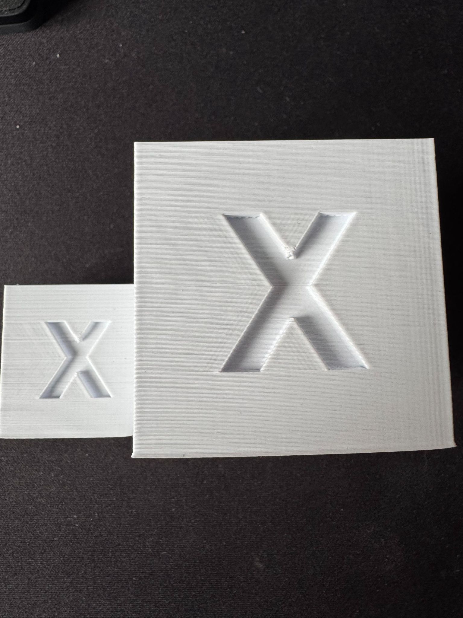

Bonjour, tout le monde j’ai pu tester tous ce que vous m’avez dit. J’ai resserrer mes courroie x et y (pas l’impression qu’elles aient beaucoup bougé), j’ai retourné mon 3d touch je n’ai pas pu changer mes roues (pas pu commander…). Je n’ai pas encore testé l’impression je fais ça ce soir en rentrant et je vous fais un retour. En parallèle j’ai rouvert un ticket au support (sait-on jamais l’imprimante est encore sous garantie). Par désolé @MrMagounet je n’ai pas compris comment tester le linear advance, je n’ai pas touché au firmware est-ce un paramètres slicer ?

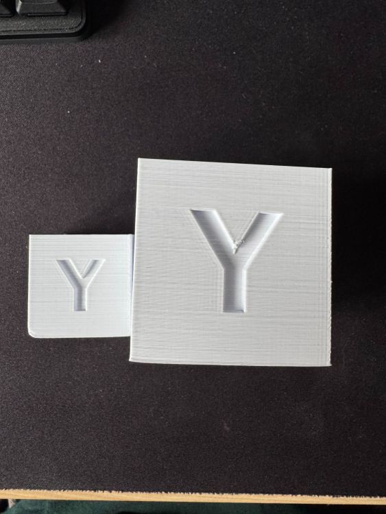

Bonjour à tous, @Didi555 l’usure des roues v-slot se traduit par des aplatissements par endroit ou l’usure peut être plus ou moins homogène ? J’ai vérifier hier et elles ne semblent pas présenter d’aplatit (je pense que ça peut pas faire de mal de les changer dans tous les cas). Pour le bl-touch je regarde dès que j’ai la machine à portée de main. Merci pour ces info @MrMagounet , je vais me renseigner et regarder comment tester tout ca pour faire un retour plus complet, c’est vrai qu’avec juste des photos de cubes c’est compliqué de dresser un bilan … Ce topic m’a redonné l’envie de tester des choses et comprendre la machine, je test tout ce sue vous m’avez remonté et je reviens vers vous dès que j’ai plus de données. Merci pour votre patience

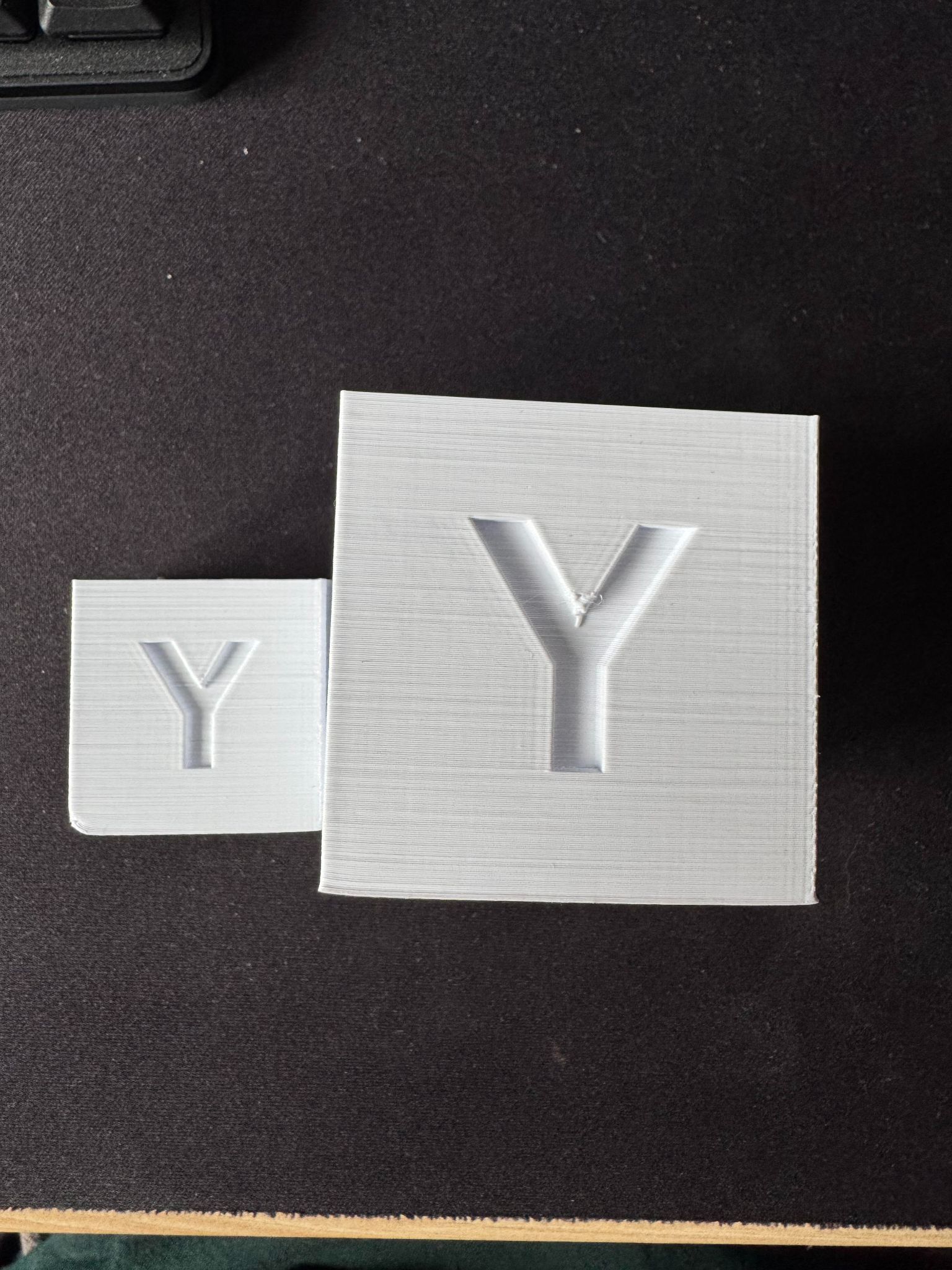

Bonjour MrMagounet, le problème serait de la sur-extrusion ? Quand j'ai fait mes test j'avais ~2mm de moins que demandé. Pour le gosthing je vais imprimer des renfort pour le portique (on verra bien). Au cas ou il y a aussi un peu de décollement dans certains coins des cubes sur les photos j'ai refais un troisième cube (même fichier, même filament), après avoir bien nettoyer le plateau, et le rendu est similaire, pu de soucis de décollement mais la majorité des lignes sont alignables entre les prints.

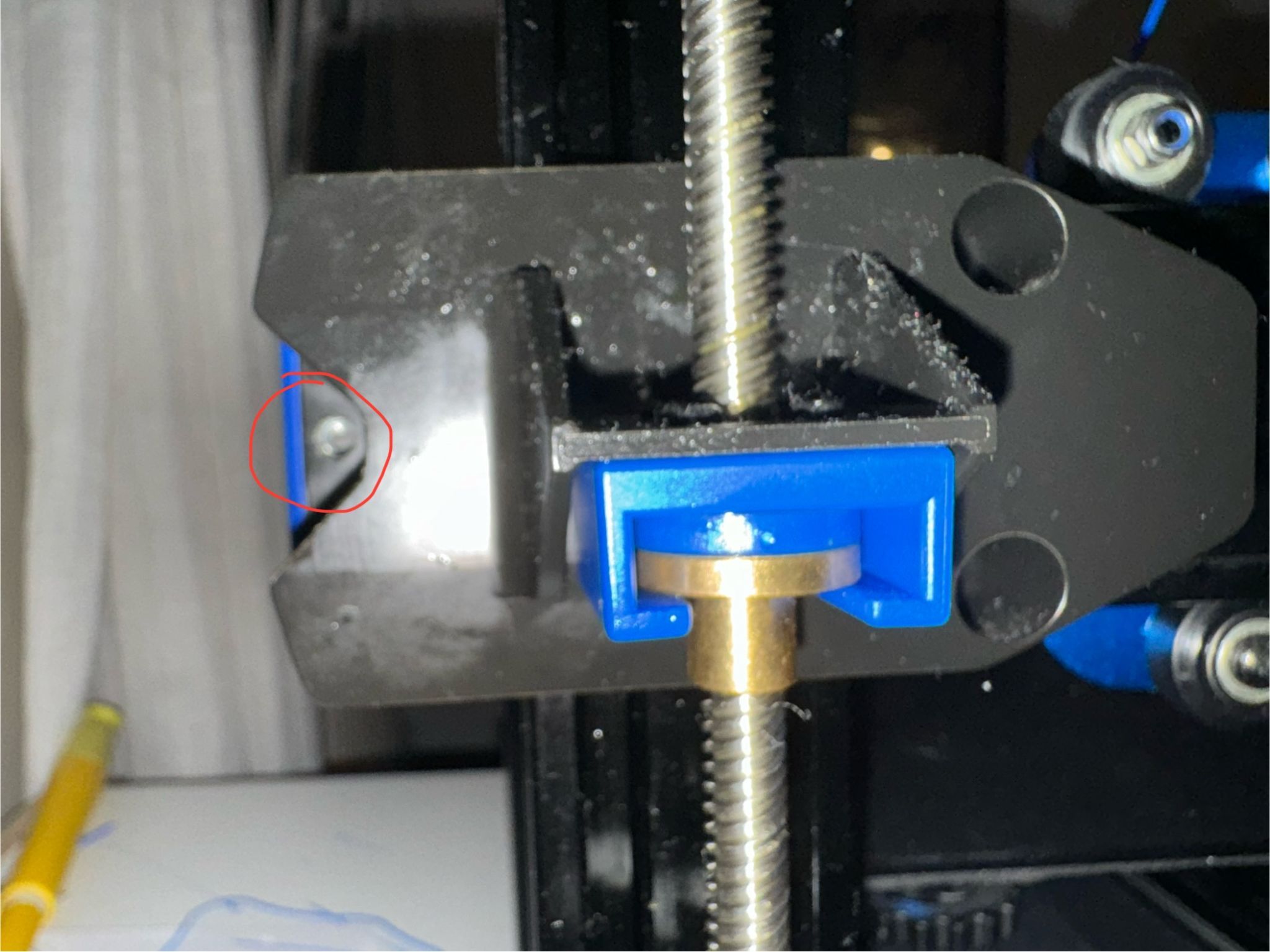

Bonjour à tous j'ai remis la vis manquante et revérifier le serrage de toutes mes vis sur l'imprimante (j'ai aussi regardé s'il n'en manquait pas une autre au cas ou ^^'). Résultat après un bon gros réglage de bed, de z-offset et quelque test de bed imprimer je n'ai plus de problème les impressions sont beaucoup plus propre, énormément moins de différence de couches. La buse ne frotte presque plus pendant les prints, elle continu de frotter un petit peu de temps en temps mais beaucoup moins fort je pen,se que cette fois c'est du à la stabilité de mon meuble il tremble énormément et n'ayant toujours pas fait de renfort pour mon portique d'imprimante cela n'aide pas ... En tout cas mon problème est résolu, merci pour le temps et l'aide que vous m'aurez apporté

Merci pour la vidéo je n'avais jamais fait le tour de la visserie, hormis les roues de tête que j'avais réglé, et lors du contrôle du serrage j'ai remarqué d'abord que les vis était EXTRÊMENT serrer mais aussi qu'il me manquait un vis ... Après presque un an je remarque enfin qu'il manque une vis sur le bras de l'axe z. Je viens de commander un kit de vis pour pouvoir la remplacer et je vous fait un retour une fois l'installation et le test réalisé.

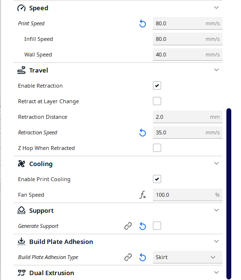

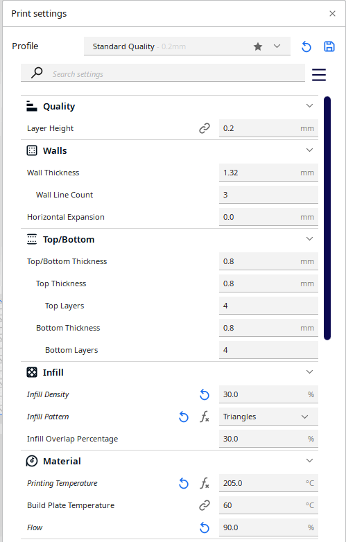

Bonjour, je viens de terminer un print pour essayer les modifications et les réglages, une petite pieuvre articulé (peut être un petit peu compliqué ^^'). Le résultat est loin d'être parfait mais au vu du modèle c'est déjà encourageant juste un petit problème sur certain tentacule qui ont cassé au niveau des maillons. J'ai relancé un print et la première couche c'est déroulé sans problème avec un état similaire à celle du premier print. Seul problème persistant je continue d'avoir des frottements de façons irrégulières pendant l'impression. Est-ce cela vient d'un mauvais réglage de niveau (réglage plateau et z-offset), de mes paramètres de slicer, un problèmes moteur ou simplement filament de mauvaise qualité ? Autre question l'eeprom est une mémoire éphémère ou est-elle sauvegardé entre deux redémarrage ? Malgré tout merci pour votre aide, une erreur bête mais bon ...

Je viens de resserrer tous les écrous du plateau et j'ai ensuite refait tous les réglages manuels. J'ai tester le sauv eeprom, cela à l'air de fonctionner, réglage du z-offset puis re z = 0 la position était la même. Pour les réglages plateau voici comment procédé : chauffe du plateau et buse - z-offset - eeprom - reglages du niveau des coins ( 1 - 2 - 3 - 4, 1 - 3 - 2 - 4, 1 - 2 - 3 - 4) - auto level - eeprom. Tous les réglages ont été fait avec un morceau de page de cahier 80g/m² pas plié. J'ai lancé un print et catastrophe les premières couches sont très bien, le filament n'est pas complétement écrasé une bonne accroche. Mais en montant la buse commence petit à petit à frotter jusqu'à gratter sur des couches entières (sans décoller le print) puis ça revient à la normal, regratte etc. Pas de trace de warping ou de décollement du plateau. Voici mes paramètres Cura : Pour information, j'ai acheté l'imprimante il y a maintenant un an, mais je n'ai pas print beaucoup car j'ai eu beaucoup de petit problème plus ou moins à régler étant novice. Par exemple j'ai eu un problème de fuite dans la tête d'impression d'où le changement de celle-ci et le splendide support d'artillery n'a pas aidé ... Hormis les ressort remplacé par des patins l'imprimante est d'origine aucun mod ou pièces ajouté/remplacé
