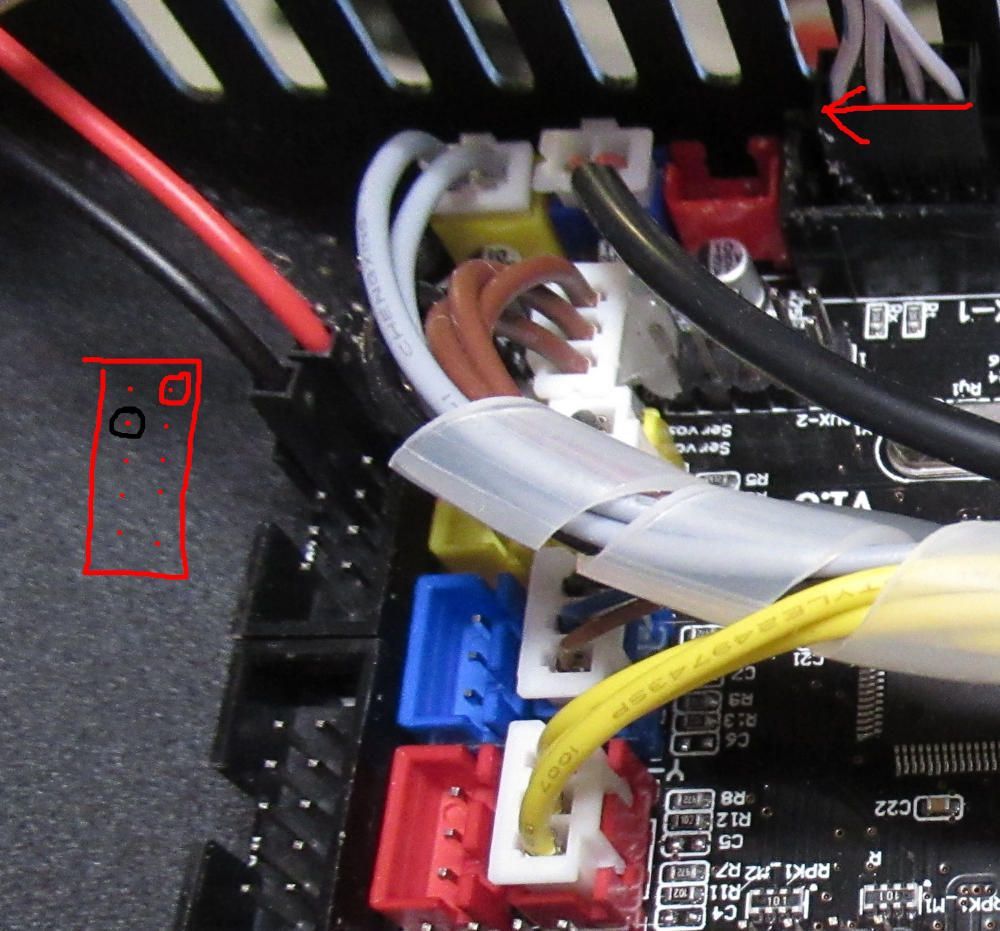

    Hello, Pour diverses raisons perso, je n'ai pas beaucoup eu de temps de m'occuper de ma X1... Je m'y suis ré-attelé dernièrement mais là, j'ai le moral à zéro : après avoir changé le lit chauffant, puis la carte mère, j'ai toujours l'erreur sur la température du lit de façon aléatoire ! J'ai remarqué cependant que la température du lit montait normalement sauf sur les 3-4 derniers degrés qui sont franchement plus long qu'avant !! J'ai en gros une X1 presque neuve (lit + CM) mais toujours le même problème.

    OK, mais comment je sais la version maintenant qu'il ne m'affiche plus rien ?! Voila une vue rapprochée des cartes !

    Heu... tu me parles meilleur d'abord, plutôt que me dire des gros mots !! Non, sérieusement : je ne comprend pas vraiment ton message, c'est au niveau de la version de la carte mère que ce ne serait plus compatible ? J'ai ouvert la bête à nouveau, débranché le ventilo, ça ne change rien. Nota : j'ai flashé strictement la même config que la dernière fois (TFT + marlin). Et merci à tous les deux pour votre aide !
  19. Onox
    X1 - Changer la carte mère !
    J'ai remis la plaque dessous en branchant le ventilo, et maintenant, j'ai un "Marlin mode" sur le TFT sans rien !! Le ventilo se branche bien côté moteurs ? ??!
  20. Onox
    Heu... j'ai flashé en 115 000 ! En en repassant sur le tft en 250 000, tout remarche... Grazie mille !! Maintenant, on va voir si le plateau tient la chauffe sans erreur...

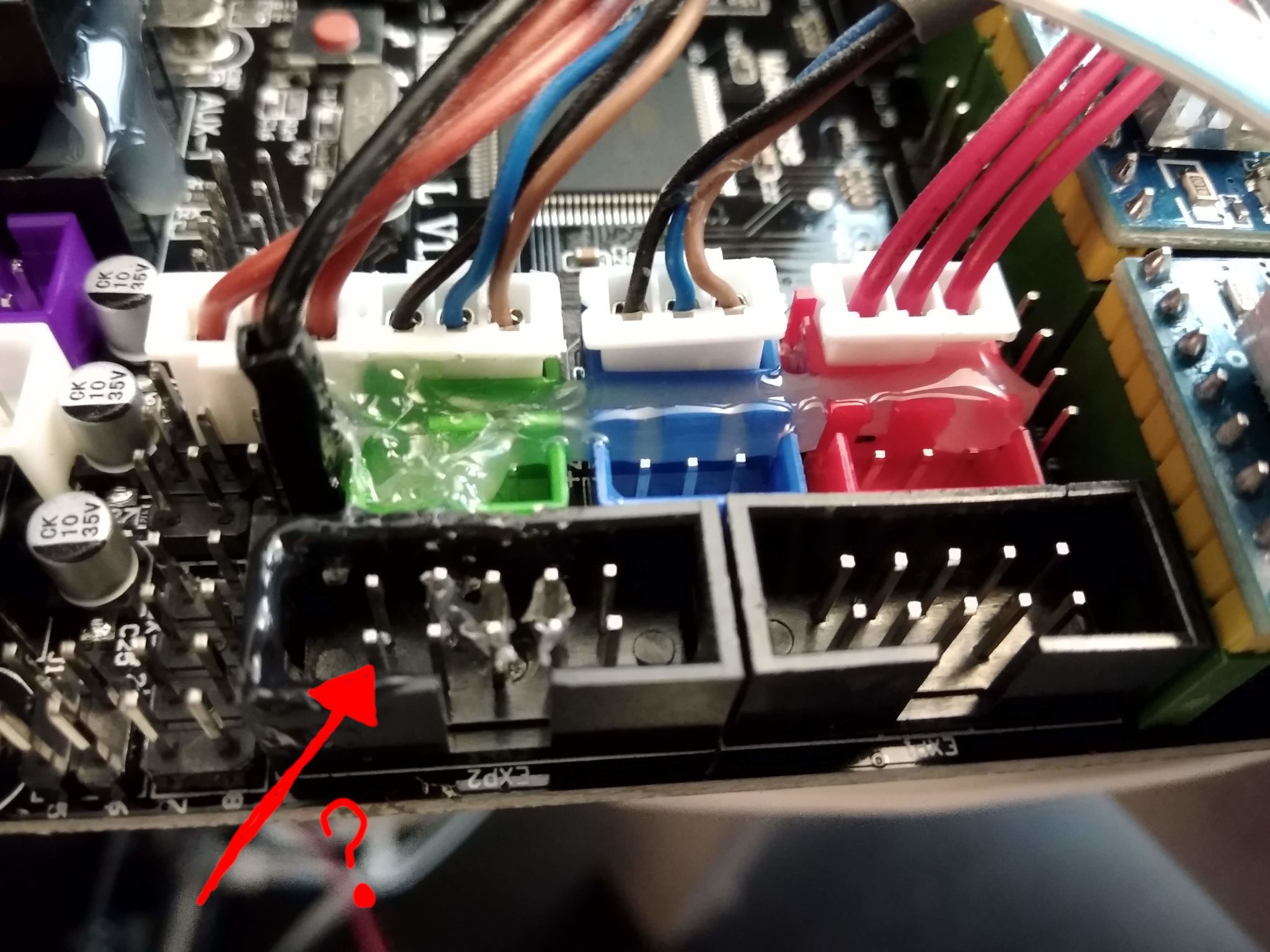

    De retour après les vacances, je n'avais pas pris le temps de m'occuper de ça, j'ai réglé le souci de connexion et réussi à flasher le firmware avec Prusasclicer MAIS... ...il n'y a carrément plus rien qui répond : ni moteurs, ni sondes de températures, rien ! Pourtant la carte est bien connectée, le transfert des connecteurs s'est déroulé sans problème (j'ai pris mon temps). L'écran affiche bien les icônes et on se balade dans les menus sans souci mais aucune commande ne répond. Je suis au 36ème dessous.

    Merci pour ton aide ! L'imprimante indiquait "non connectée". Sur CURA, j'avais au départ les boutons de mise a à jour auto et manuel grisés puis ensuite le bouton manuel est devenu actif, donc l'application voyait bien quelque chose, non ? Ecran de la X1 éteint (déconnecté) bien sûr. Ce qui m'énerve un peu, c'est que j'ai déjà flashé cette imprimante sous Kubuntu sur un autre PC (qui n'est pas chez moi), note pour moi-même... toujours noter toutes les procédures et modifications qui mènent au succès !! Pour le test, j'ai utilisé le fichier hex, je ne l'ai pas compilé (pas encore regardé la manip d'ailleurs).

    Merci @PPAC ! Je vais tenter avec l'installation de l'IDE Arduino. Je ne peux pas éditer le post précédent ?! Sur le configuration.h de la source, j'ai un #define SERIAL_PORT 0 Et toujours pas de connexion...
  25. Onox
    Bon, à priori, je n'ai pas du me planter car lorsque j'ai rebranché l'imprimante sur le port USB pour flasher le firmware, elle a démarré correctement. Par contre, impossible de se connecter à l'imprimante... Ni sous Ubuntu, ni sous W10 !! J'ai bien sûr vérifié et ajouté mon utilisateur sous linux au groupe dialout comme on trouve partout le le net, redémarré ensuite pour que ça soit pris en compte : nada ! Sur W10, pareil mais cette fois-ci, je ne sais pas quoi faire... un driver ? Je ne comprends pas qu'en 2021, ce soit aussi compliqué de se connecter à une carte Arduino ou autre via un PC.
