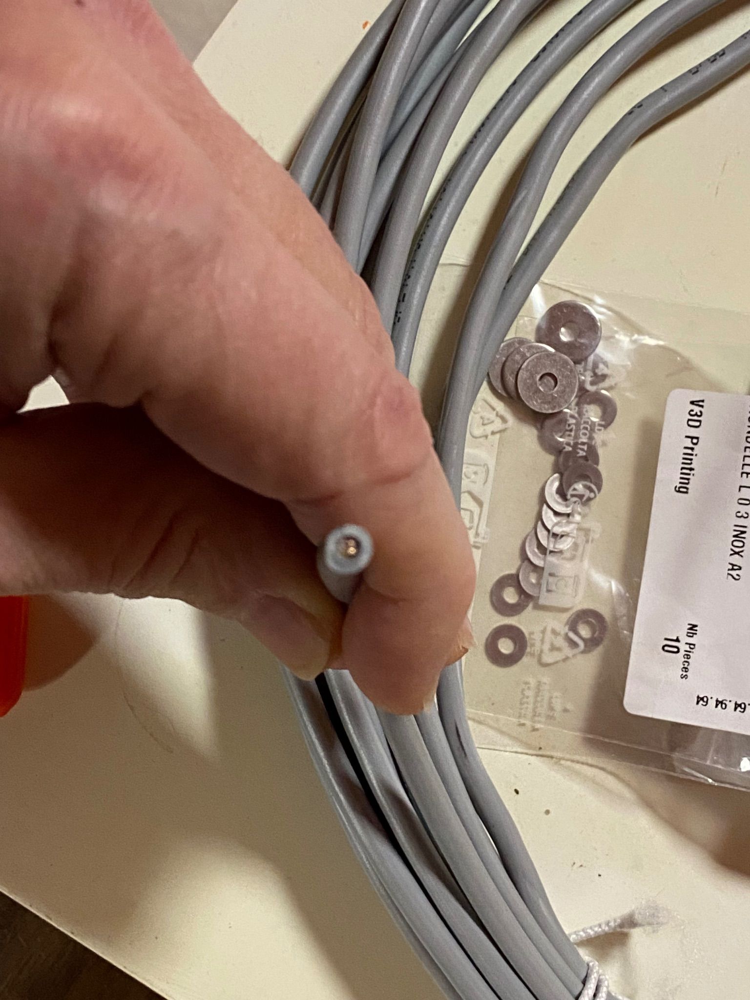

Finalement, je n'ai pas beaucoup avancé ce weekend, un problème à résoudre en plus pour le montage. J'avais prévu de passer un cable prévu pour le chemin de cable en plus de celui de la tête pour connecter le Cartographer. Et ca ne passe pas .... Donc un peu de retravail pour venir accrocher le cable du cartographer sur le coté du chemin de cable et permettre au cable de coulisser un minimum pour éviter l'usure. J'ai donc dessiné des crochets qui se fixent sur le chemin de cable. C'est ajusté un poil serré, j'espère ne pas devoir les coller. Impression en PC pour la résistance lors du clipsage et la rigidité. La série est en cours pour la première machine. Installation demain.

Ca avance un peu du coté de la mise en place des Cartographers. Les supports ont été un peu modifiés après une première impression du support. Il ne fonctionnait pas pour le montage du Cartographer, il n'était pas à la bonne cote pour l'entraxe des vis de fixation du Cartographer (j'avais repris la cote sur le modèle de Printables) et l'entraxe de fixation coté capteur d'origine n'était pas bon non plus. J'ai réimprimé le support et mis des inserts filetés. J'ai fait un premier montage à blanc avec les pièces de rechange en stock. Tout passe bien et il y a assez de place pour les cables. Je mettrais une rondelle plus petite pour la fixation du support. Il est prévu pour des buses Volcano et j'ai mesuré avec l'outil spécial, j'ai 2,6 mm. Donc ca devrait aller. Ce weekend je fais l'installation sur une première machine (la petite dernière). @Rgnd Tu as suivi uniquement le Wiki de Cartographer ou aussi celui de OpenQidi ?
