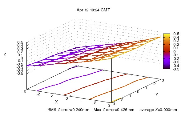

  6. Salut à tous, je vous partage une petite trouvaille pour ceux qui ont un peu de mal à faire le parallélisme. J'ai utilisé Octoprint mais pronterface doit pouvoir faire l'affaire. Premierement il faut avoir la version 1.1 du marlin pour pouvoir ajouter en paramètres le nombre de point palpé. Une fois l'imprimante branché et connecté à l'ordinateur ou raspberry, envoyer la commande G28 pour palper le centre de l'imprimante ensuite envoyer: G29 L30 R170 F30 B170 P7 V4 L'imprimante va réaliser le G29 en faisant 7x7 points pour le P7 avec 30mm de chaque bords du plateau le V4 c'est pour affiché les données brut. Une fois les 7x7 points réalisé (cela prend environ 3-5min) copier la première matrice: Bed Height Topography avec les 49 valeurs: mon premier essais me donnais: -0.42636 -0.30527 -0.19199 -0.08300 +0.03809 +0.18418 +0.34434 -0.39589 -0.29082 -0.16972 -0.04863 +0.07403 +0.21153 +0.36153 -0.35566 -0.26464 -0.12519 -0.01972 +0.09317 +0.21543 +0.37559 -0.32754 -0.22011 -0.11269 -0.00214 +0.09668 +0.22637 +0.36348 -0.31582 -0.21425 -0.09941 +0.02012 +0.11621 +0.24512 +0.37832 -0.29238 -0.18691 -0.08769 +0.02793 +0.12598 +0.26387 +0.40489 -0.25800 -0.18144 -0.06347 +0.03809 +0.15098 +0.26934 +0.41348 Avec cette matrice, aller sur http://www.maui-3d.com/cgi-bin/plotG29 et coller les valeurs dans calibration output et cliquer sur Plot calibration cela va générer une vu 3D de votre plateau, voici le miens avec les valeurs si dessus: On peut voir que le coté gauche est trop bas. Petite mise en garde il se peut que votre plateau soit quasi proche de la perfection mais que la vu 3D penche d'un coté ou de l'autre alors regardez bien l'échelle, après avoir aligné mon plateau la visualisation était penché mais seulement de 0.05 en moyenne: La commande G29 peut être utilisé dans le Gcode d'initalisation avec P3 pour faire 3x3 points au lieu des 2x2 de base ou plus si vous le voulez. (P4, P5 ...) J'espère que mon astuce peut en aider certains, cela permet de voir si le plateau est bombé aussi. Bonne soirée à vous !
