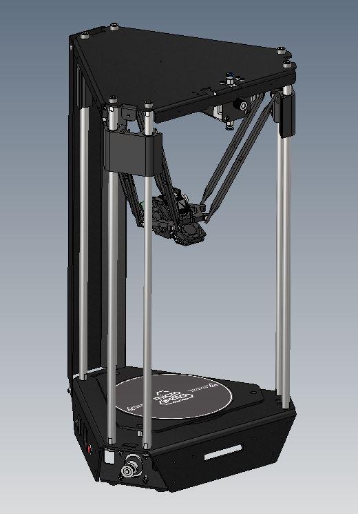

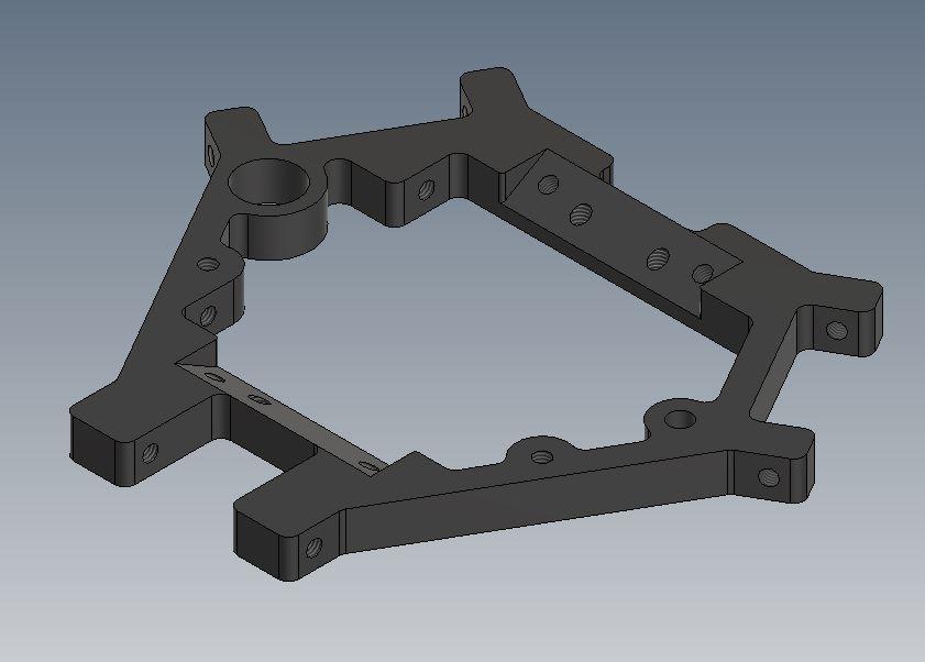

J'ai deux réponses à ton sujet. - Premièrement, le SAV EMOTION TECH m'a donné l'info qu'ils mettraient les plans de la MDR en OPEN SOURCE et ça c'est plutôt la bonne nouvelle. La mauvaise c'est qu'ils n'ont pas donné de date. - Deuxièmement, Après avoir reçu la MDR, pendant son montage, j'ai modélisé la quasi totalité des pièces envisageant d'apprendre et de faire par la suite des modifications comme la double extrusion mais c'est un sujet pas simplement techniquement. Noyau.stl

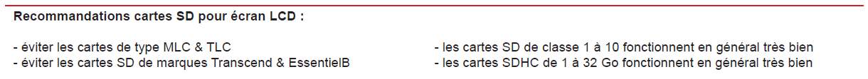

Bonjour chris94300, As tu résolu le problème, car je rencontre les mêmes difficultés pour l'utilisation d'une carte SD. J'ai acheté une MICRO SD avec adaptateur de 16 GB (classe 10), dois je en acheter une de taille inférieure Dans la notice d'assemblage EMOTION TECH, il est pourtant indiqué les recommandations que je pensent respecter. Merci d'avance
