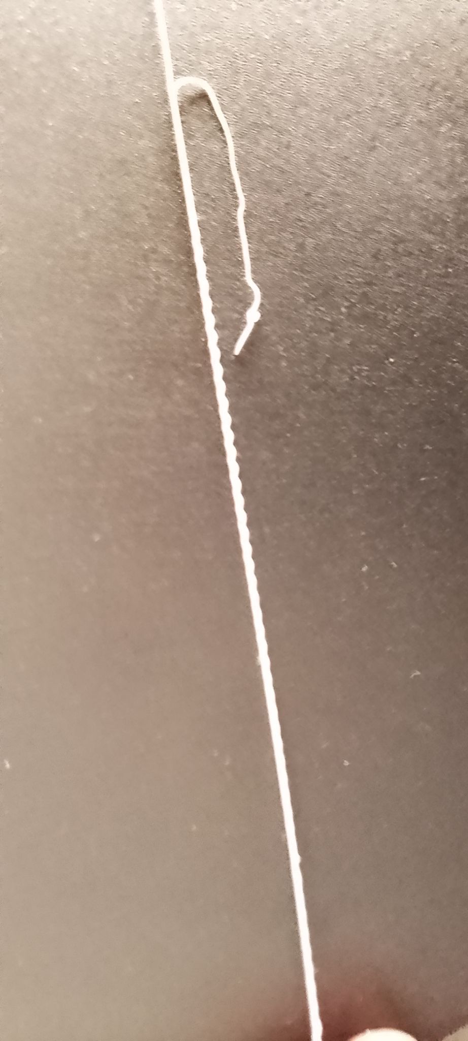

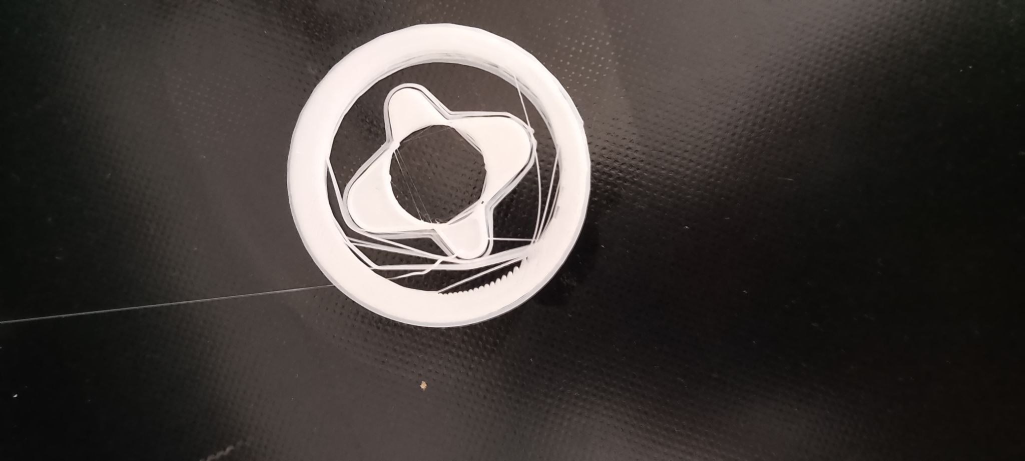

  4. Bonjour, J’ai relancé ma Sidewinder X1 après 2-3 mois d’inactivité, et depuis, impossible d’imprimer quoi que ce soit… Au départ, j’avais un problème de surplus de matière dans les angles, que j’ai réussi à résoudre en retendant les courroies X/Y et en réduisant le chevauchement dans le slicer. Une fois ce problème réglé, j’ai imprimé un cube de calibration XYZ qui me semblait correct. Satisfait du résultat, j’ai voulu réimprimer une pièce ronde cassée… et c’est là que les soucis ont commencé : La purge de la buse avant impression oscille (le trait censé être droit forme des vaguelettes régulières). Les cercles ressemblent plus à des hexagones qu’à de vrais ronds. Les couches ne se superposent pas correctement, ce qui impacte la qualité d’impression. J’ai tenté plusieurs ajustements dans Cura, mais rien n’y fait : que j’utilise mon ancien profil d’il y a 5 mois ou un profil plus récent qui réussissait plus ou moins à imprimer un cube, les problèmes persistent. Voici ce que j’ai déjà fait : Nivelé le plateau. Retendu les courroies. Changé de PLA (l’ancien avait pris l’humidité). Augmenté le jerk. Vérifié les points durs en X/Y/Z. Resserré les chariots X/Y avec les vis excentrées. Nettoyé les roulements des poulies en V. Graissé l’axe Z. Si vous avez des idées pour corriger ces problèmes, ce serait top ! Merci d'avance. Yoch

  6. ça peut être utile en effet , au moins ça permet de pouvoir paramétrez nos machines comme l'on veut, enfin perso, je ne connais que très la programmation CNC que ce soit firmware + TFT ou avec un trancheur, et je n'ai pas non plus envie de passer 3 mois à faire un firmware personnalisé, alors que quelqu'un en a déjà fait un qui est très bon et qui en plus est partagé, je préfère essayez de comprendre comment marche cura, parce que pour l'instant, mes tests d'impression ne sont pas terrible , débit faible ou inexistant ( buse bouchée ? temp trop faible ? bobine bloquée ? ) au bout de 15min d'impression, stringing mais qui je pense va bientôt être résolue. Enfin, les galères de débutant .
  7. Bon l'essentiel est que maintenant ça marche, je ne sais pas d'où venait le problème, c'est ce que m'a dit mon collègue, je ne comprends rien à ce qui est lié au firmware. Merci pour ton aide @MrMagounet qui m'as beaucoup dépanné
  8. salut @MrMagounet, l'erreur venait du firmware apparemment ou le zéro de l'axe Z était paramétrez trop bas, donc on a corriger ça et pour l'instant j'ai réussi à faire le bed leveling et le mesh bed leveling, je vais essayer d'imprimer pour voir si ok, car il y aurait des problèmes de sous extrusions. Je vous tiens au courant.

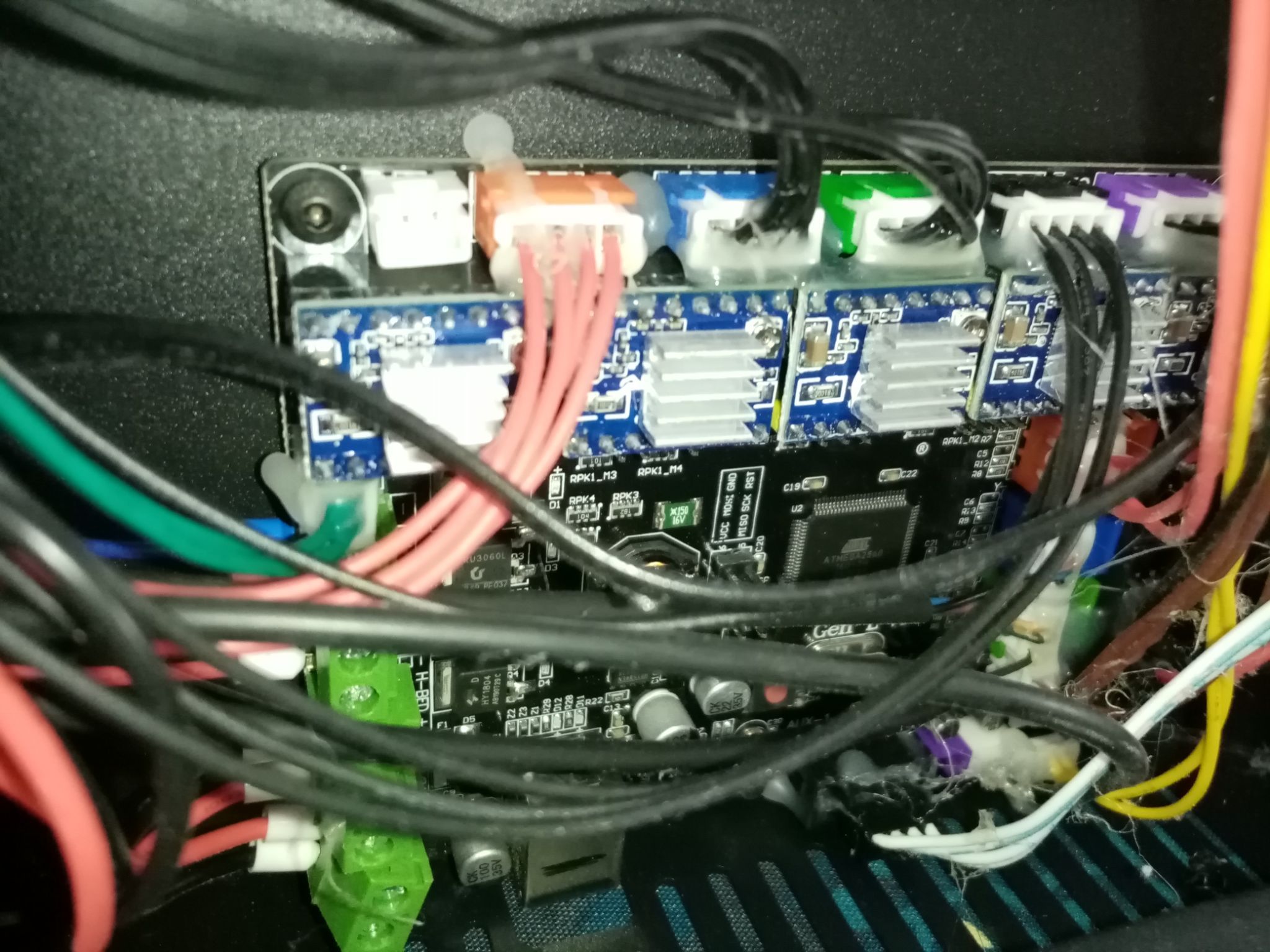

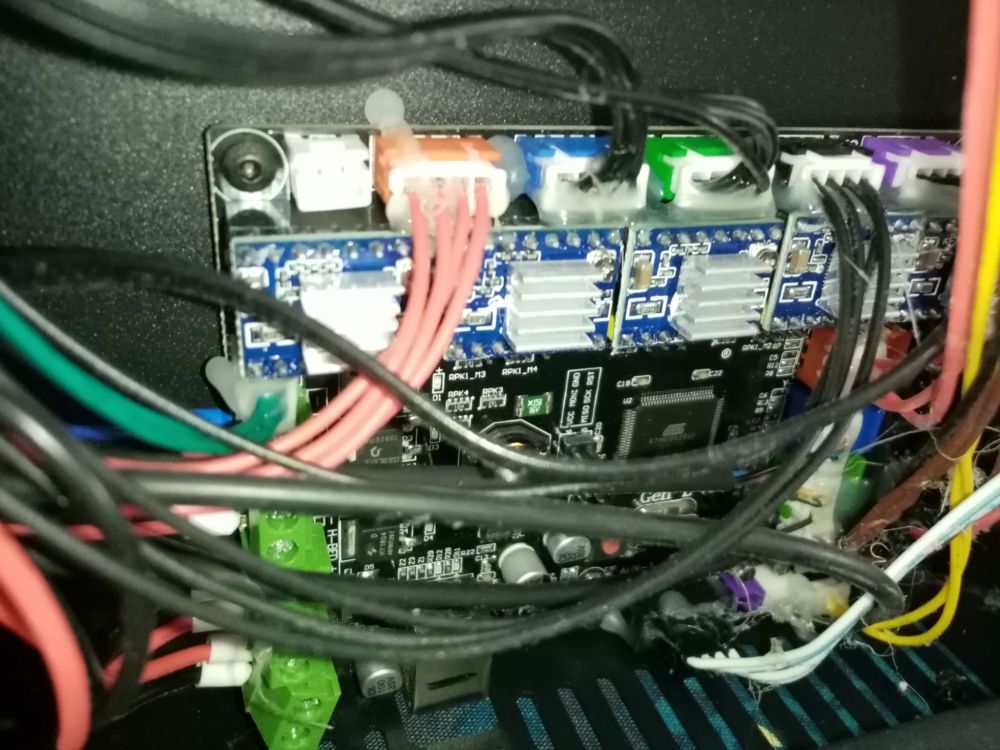

  13. voici la photo des drivers : bon dommage, je vais aller lire les commandes de marlin puis on verra après Bon après un peu de lecture et de recherche, je n'ai rien trouver qui montre comment configurer marlin sans le bltouch ou avec un flash de l'écran ( qui est obligatoire si on flash la CM si j'ai compris ) donc sait-tu ou trouver un code marlin avec tft, ou si il existe un tuto sur le forum qui montre pour un débutant comment faire ??

  15. ça marche merci Okay pour le fanduct. à ma connaissance, les drivers n'ont pas été changés, mais pour vérifier, je dois prendre les références et les comparer ? j'ai chercher à quoi servait le MBL, mais je ne suis pas sûr de tout comprendre : utilise t'elle un capteur ? si non, comment elle se paramètre, et est elle de base inclus dans la X1 ?
