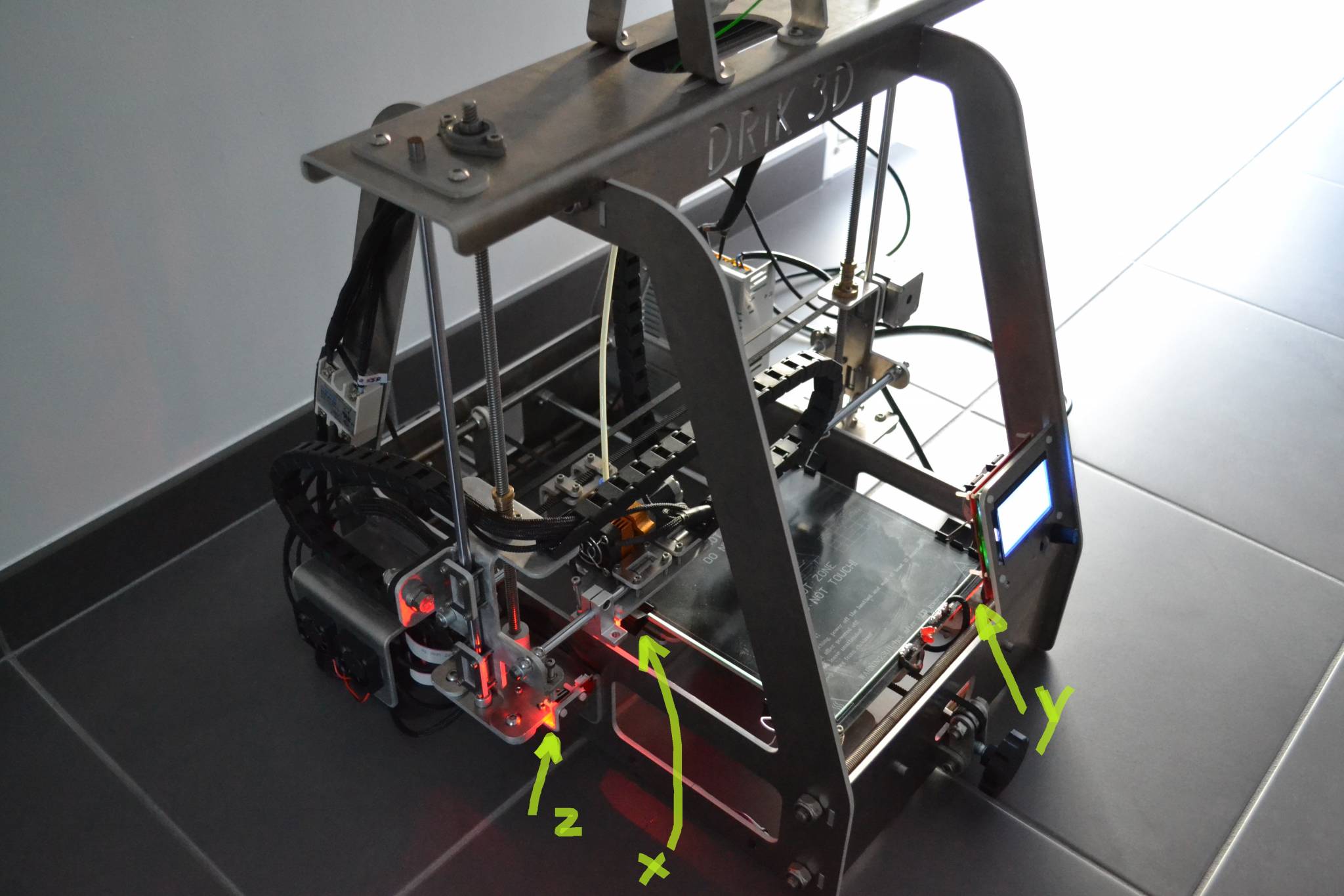

  1. Salut Windaube, franchement un grand merci a toi tu gères bravo , ça fonctionne j'ai fait un test et elle imprime dans le bons sens a présent. Merci encore l'ami
  2. Salut, merci pour ta réponse et pour t'être intéressé a mon problème. J'ai modifié le marlin comme tu me l'as indiqué mais ça ne fonctionne pas, quand je fais un home le plateau avance d'environ 10 mm puis s’arrête sans arriver jusqu’à la butée... Avant le home, l’écran indique x0 y200 z0
  3. Salut, j'ai suivi ton conseil, j'ai donc croisé les fils moteur sur l'axe X et lancé une impression mais ça n'a rien changé. Ensuite j'ai essayé sur l'axe Y et pareil impression toujours a l'envers du coup j'ai essayé juste l'axe Y seul et ça ne change rien non plus... J'ai aussi tenté d'inverser le sens des deux paires de fils moteur mais ça n'a que pour but de changer la rotation moteur et en l'inversant dans marlin et bien ça imprime toujours dans le mauvais sens... Une autre idée?
  4. Bonsoir dadour13, merci beaucoup pour ta réponse mais cela ne va t'il pas tout simplement inverser le sens de rotation?
  5. Bonsoir a tous, il y a 3 ans j'ai créer ma propre imprimante, elle fonctionne très bien a présent a un détail près... Elle a toujours imprimée les pièces dans le mauvais sens (axe x) effet miroir ou impression inversée. Donc pour sortir une pièce dans le bon sens je fait une symétrie de la pièce dans Cura mais il m'arrive d'oublier de le faire et c'est bien la le problème. Dans la conception de la machine, je n'ai pas prêté attention au sens des fin de course en me disant que je paramétrerais facilement tous ça plus tard dans Marlin... Erreur Marlin c'est pas si simple... Je ne souhaite pas du tout déplacer les endstops, il y a forcement un paramétrage dans Marlin pour le faire. Ci-dessous la photo montrant le positionnement des fin de course ainsi que la bonne position pour du chariot pour le Home qui doit être en haut a gauche du plateau comme je l'avais prévu. J'ai beaucoup cherché sur le net, sur ce forum ou même sur d'autres forums non francophone, j'y ai bien trouvé des tuto, des conseils, j'ai essayé pas mal de modif mais sans sans succès. Même avec une super vidéo de présentation de Marlin (sur youtube) qui dure plus de 3h et bien j'ai pas réussi a trouver quel valeur je devais modifier pour y arriver... J'ai par exemple fait cette manip trouvé sur le net: J'ai branché la fin de course sur x sur le MAX de la ramps 1.4 (comme conseillé sur le site) puis modifié les valeur ci-dessous: Invert the value of INVERT_X_DIR and set X_HOME_DIR to 1 Mais lors de la compilation j'ai des messages d'erreur et je ne peux pas injecter le programme... Je pige pas... Es ce qu'une bonne âme pourrait me dire qu'elle ligne dois je modifier dans Marlin 2.0.X pour y arriver? Merci de votre aide.
