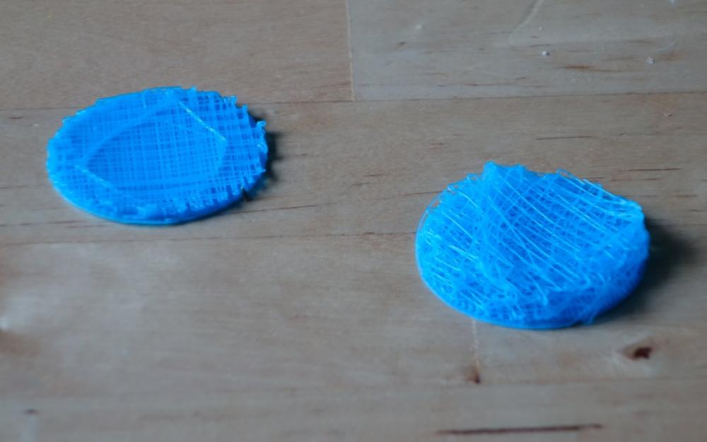

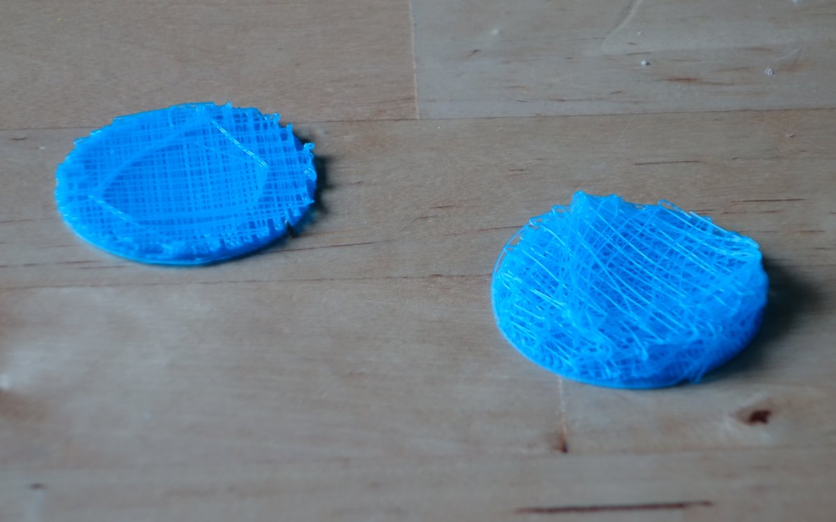

  3. Merci pour vos réponses, Mes réglages semblaient bons cad 2560, j'ai mis 400 et au miracle les déplacements sont bons. Bon bien sur je n'arrive pas à compiler, donc j'ai modifié "à la main"... Maintenant il faut que j'arrive à faire imprimer la première couche correctement ! Encore MERCI !

    Bonsoir, Non en fait je galère, ce que j'avais prévu, donc tout va bien j'ai posté justement à propos des problèmes avec la buse trop haute, l'axe des z se déplace de 6,4mm au lieu de 1mm...
  5. Bonsoir à tous, suite au montage de ma Geeetech i3 Aluminium, je n'arrive pas à imprimer correctement , quelque soit les réglages dans le slicer, on dirait que la buse monte trop. Sur la photo, j'ai réussi à obtenir des premières couches bien lisse mais, après ça monte et le fil "coule" trop haut. Grâce au menu de l'imprimante, j'ai mesuré les déplacements des 3 axes. sur X=1.0 et Y=1.0 sur l'écran correspond à 1cm, par contre sur les Z=1.0 équivaut à 0.64cm Est ce normal? où est ce que ça se règle ? Merci pour votre aide, débutant je ne sais plus par où chercher!
