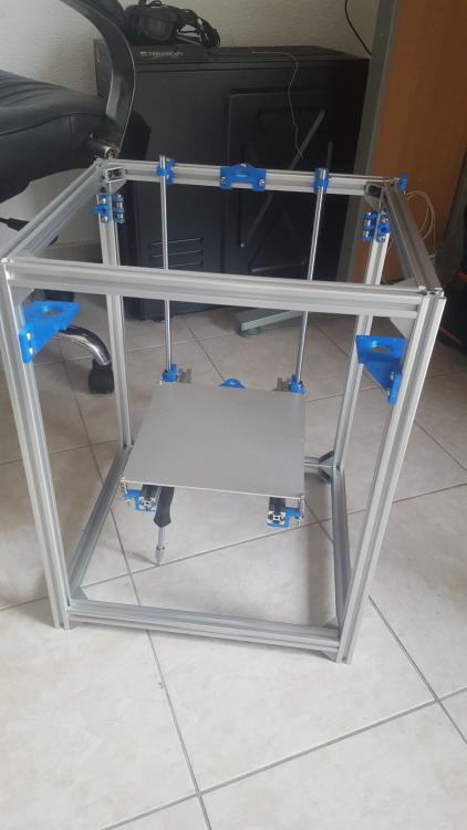

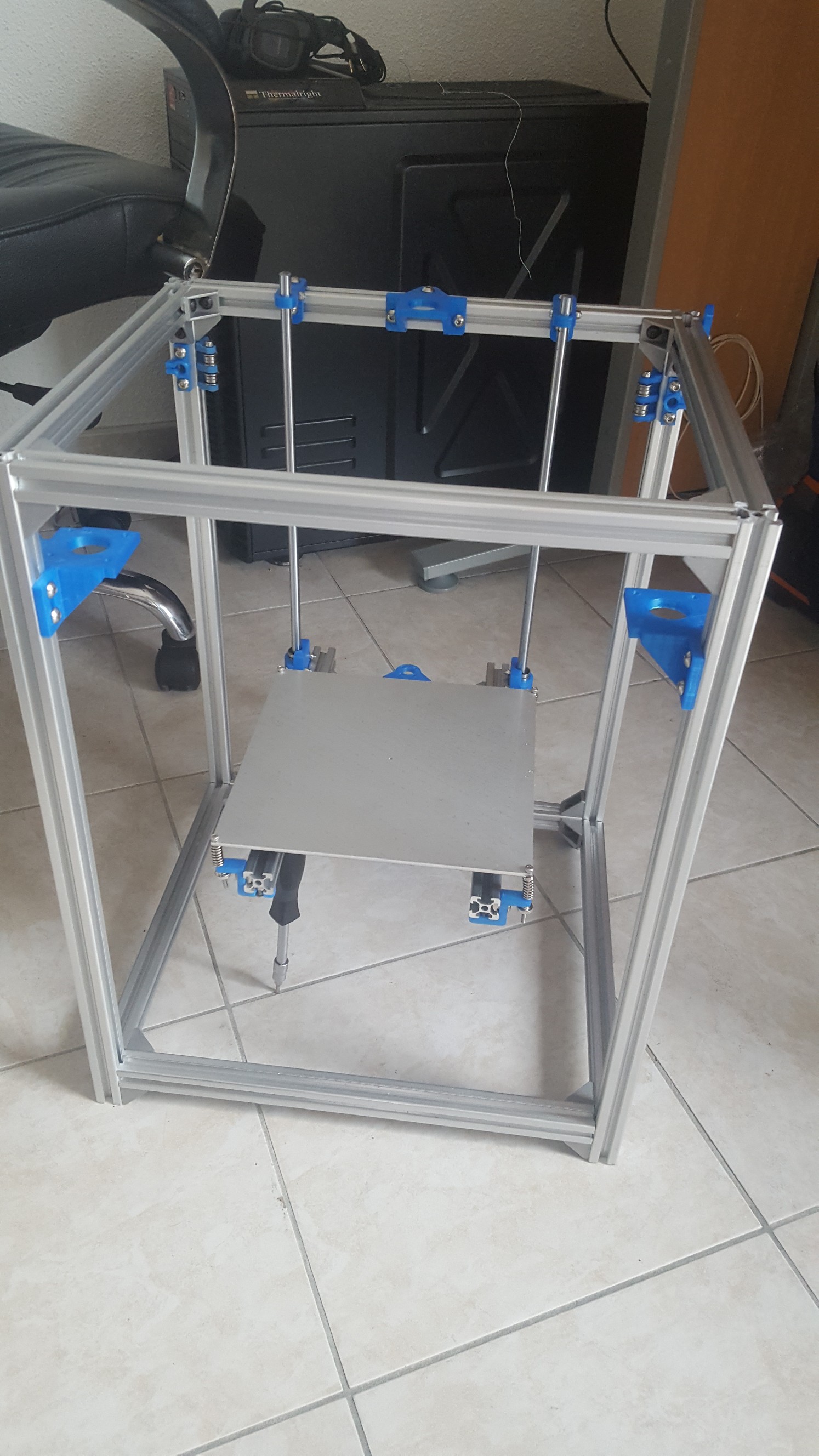

  7. Bonjour, j'ai enfin fini le montage de mon hypercube par contre des que je lance une impression les axes x et y se mettent à vibrer alors que le déplacement sur x ou sur y marche tres bien (tester par repetier host) Si quelqu'un à une idée je suis preneur Merci par avance. Édit : trouver c'est un endstop dont la languette a cassé.

  10. J'ai une petite question concernant le hotbed. Avez vous eu des difficultés à souder les fils d'alim directement sur les marques prévu à cet effet? Pour ma part l'étain ne veut pas accrocher donc impossible à souder Quelqu'un aurait t'il un conseil ? Merci. ps : Sinon j'ai enfin reçue les moteurs en rentrant du taf. ça fonctionne mais c'est vraiement cablé à l'arrache .
  11. Première partie des roulement reçu aussitôt monté ça progresse doucement mais sûrement.
