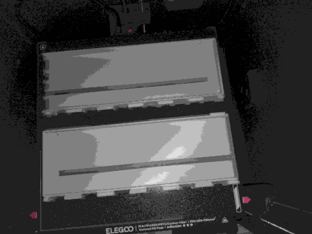

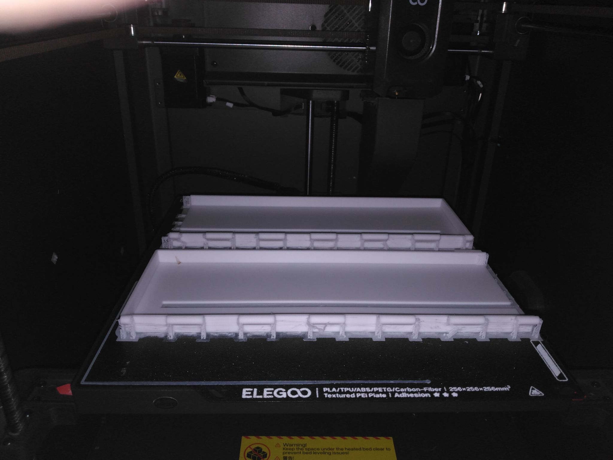

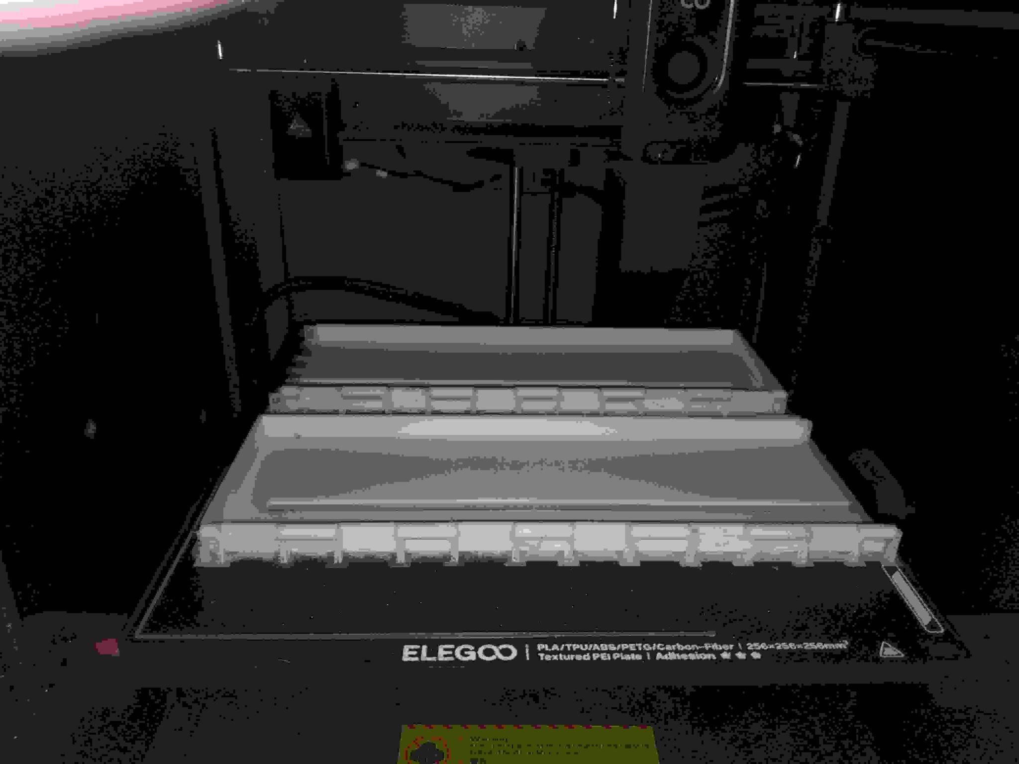

  5. non la pièce était bien collée et la tête d'impression était en train d'imprimer en limite du plateau alors que la pièce était a 25mm du bord, alors forcement ça imprimait dans le vide le filament était accroché au modèle pour la partie qui était imprimée dessus, sur la pièce de gauche on voit bien que ça s'est mis a imprimer sur la partie évidée, il y avait un décalage de l'axe y de 30 m environ a partir d'un certain niveau, pourquoi cela s'est fait ? je n'en ai aucune idée, sur orca le parcours était correct, je vérifie toujours avant d'envoyer. j'ai relancé cette impression je vais bien voir si ça recommence. j'allais oublier c'est du pla
  6. Bonjour ce matin j'ai lancé une impression de 13 h au bout de quelques heures alors que tout allait pour le mieux, la machine s'est mise a imprimer a coté du modèle, j'avais bien vérifié le déroulement de l'impression sur orca avant d'envoyer et j'ai revérifié après le problème, la tête était en train d'imprimer a coté du modèle, dans le vide bien sur.

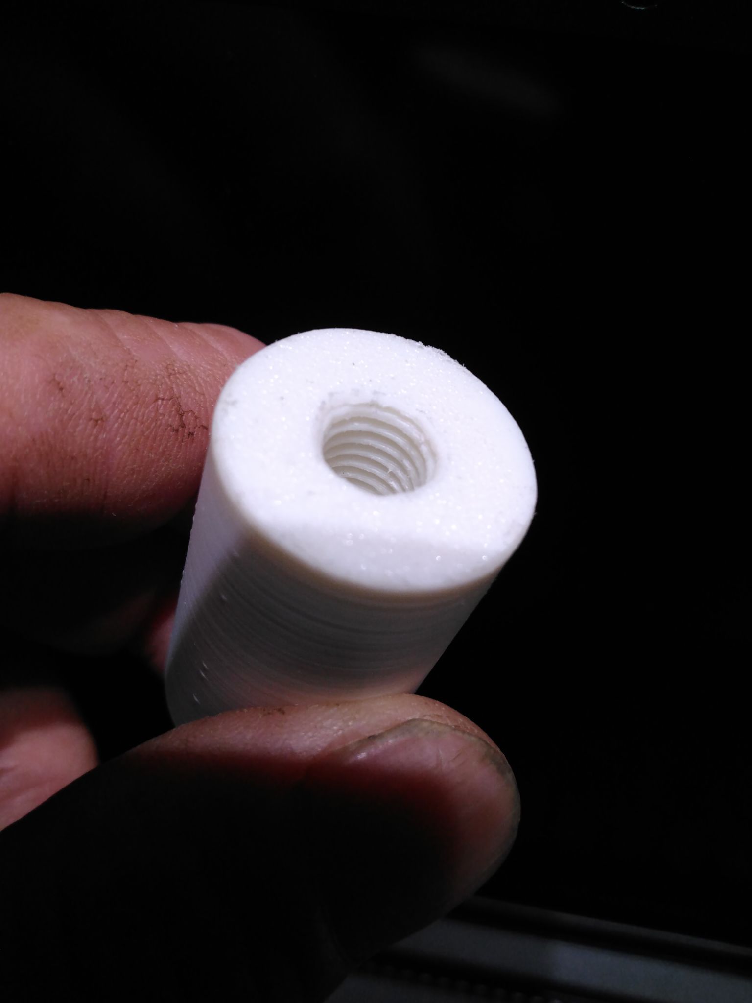

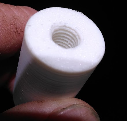

  13. Bonjour il y as un petit moment que je travaille sur le sujet il as fallu que je trouve les démentions qui permettent de fonctionner et la robustesse, j'ai modifié par rapport au modèle en faisant une pièce fermée et en réalisant les axes avec une pointe immobilisée par une bague, ça fonctionne très bien impression de la pièce en pla et des bagues en petg . https://we.tl/t-fwDGagP1iZ
