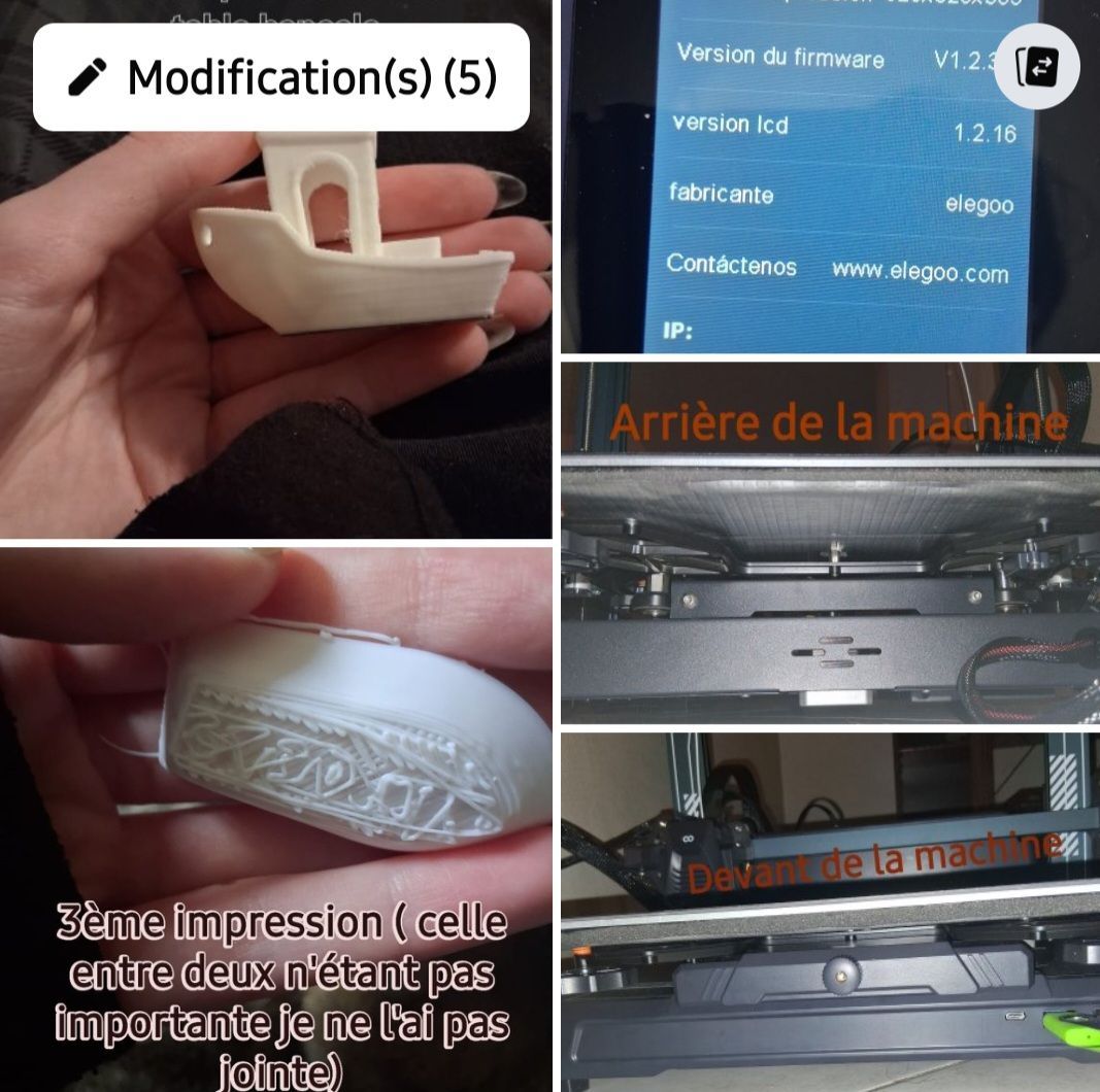

  1. Mon père hier soir m'a suggèré de regler la tension aussi de l'axe X (il trouve celui des Y vachement tendu). Je teste ça cet aprèm. Ça n'a rien changé à mon problème de retendre l axe des X à moins qu il faille que je détende l'axe des Y... Ça n'a rien changé à mon problème de retendre l axe des X à moins qu il faille que je détende l'axe des Y... Au final j ai détendu puis rentendu encore + l axe des Y et ça craque plus dutout pour l'instant et j ai refait un nivellement
  2. Mon imprimante est neuve donc je comprends pas trop des fois elle craque pas parfois si J ai quand même contacté Elegoo je verrais bien lundi ce qu ils me disent
  3. J aurais aimé pouvoir améliorer un peu le plateau mais je peux pas le faire tant que quand elle recule elle force l axe des Y vers l'arrière

  7. C'est une Neptune 4 Plus (j'essaye de régler un problème de plateau et d'axe des y)

  9. Merci pour votre réponse j'avais pourtant vérifié avec une équerre et tout semblait correct cependant je ne sais pas ce qu'est l'interface fluidd? (Je n'ai pas de Wi Fi si vous parlez de l'interface grise très complète...) My bad j avais mal compris oui j avais fait le Z off set le leveling puis l autoleveling
  10. 1 : Bonjour débutant avec ma Neptune 4 plus, je viens vers vous pour des conseils lors du premier leveling, autoleveling, le Z offset et homing tout était ok. Cependant quand j ai lancé l impression le plateau a forcé en arrière (axe y) en faisant bcp de bruit (j'ai eu hyper peur) et je me suis apperçu que la table bougeait trop, je l'ai laissé finir l'impression j'ai ensuite posé la machine par terre. (L'impression était correcte) 2 : Une fois par terre j ai tout refait tout était ok mais lors du homing le plateau au niveau l'axe des Y forçait en arrière en fesant le même bruit flippant... J ai bougé un câble suite à la suggestion de quelqu'un j'ai refait le homing tout était ok. J'ai donc lancé une impression elle s'est décollée lors de la première couche, pensant que ça venait de mon fichier. J ai choisit de faire un petit bateau, le plateau force en arrière et craque (le câble avait rebougé, je l'ai laissé continuer) tout se passe bien jusqu'à ce qu'il se décolle à 1/4. J'arrête l'impression je vois que le dessous est pas beau dutout je me renseigne et cela signifique que ma buse est trop haute. 3 : Je refais un leveling cependant cette fois-cie j ai tourné les roulettes pendant 1 heure (littéralement) le plateau d un coté était toujours trop près ou trop éloigné j'ai quand même enregistré les paramètres pour pouvoir l'éteindre et me pencher sur le problème demain. 4 :J ai donc éteind la machine et quand j ai voulu déplacer la buse elle a frotté au milieu du plateau et un peu devant.. Pour éviter qu elle ne s abime j ai donc baissé un peu le plateau avec les molettes... EN CONCLUSION : Mes 2 problèmes sont le plateau qui force en reculant (axe Y) en faisant du bruit puis maintenant le leveling qui est horrible. (La buse ne frottait pas à chaud mais l'a fait uniquement à froid) J'ai beau poser la question plusieurs fois à chatgpt et à chercher dans des forums je ne sais plus quoi faire... J ai quand même envoyé un message à Elegoo. Je vous met qq photos du plateau de mon écran et des impressions...
