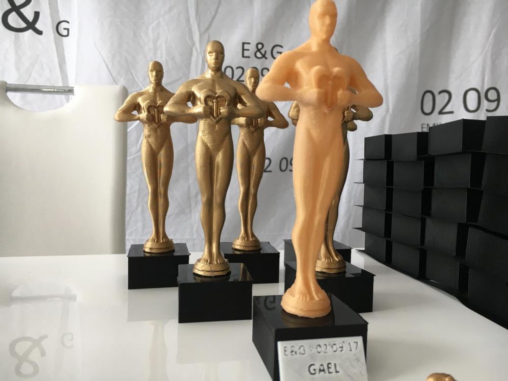

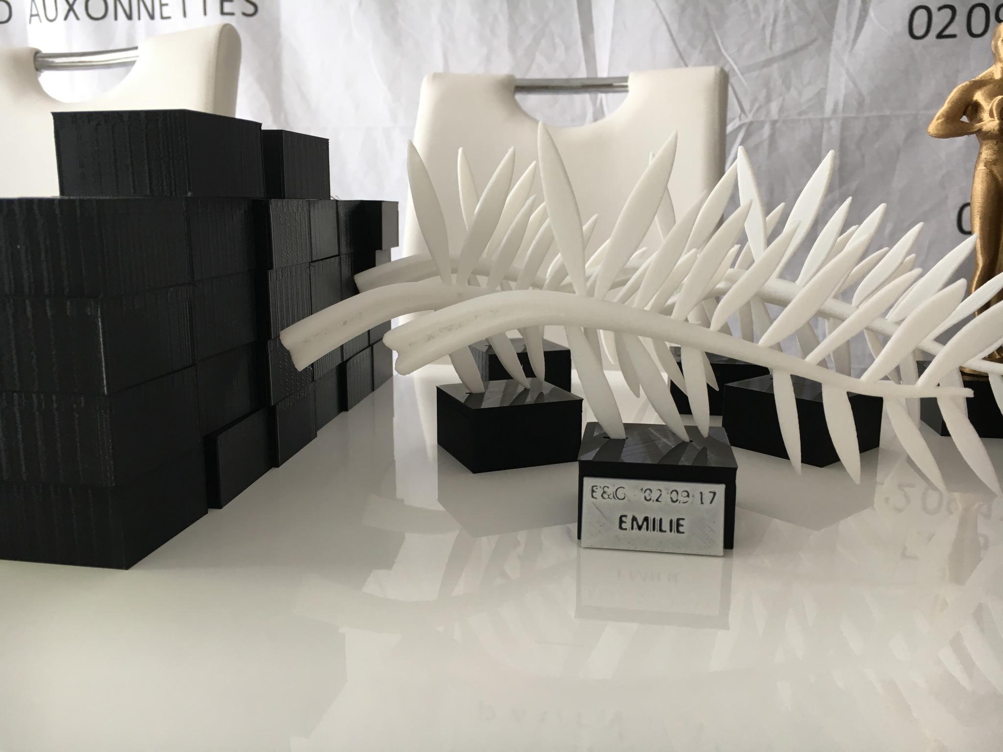

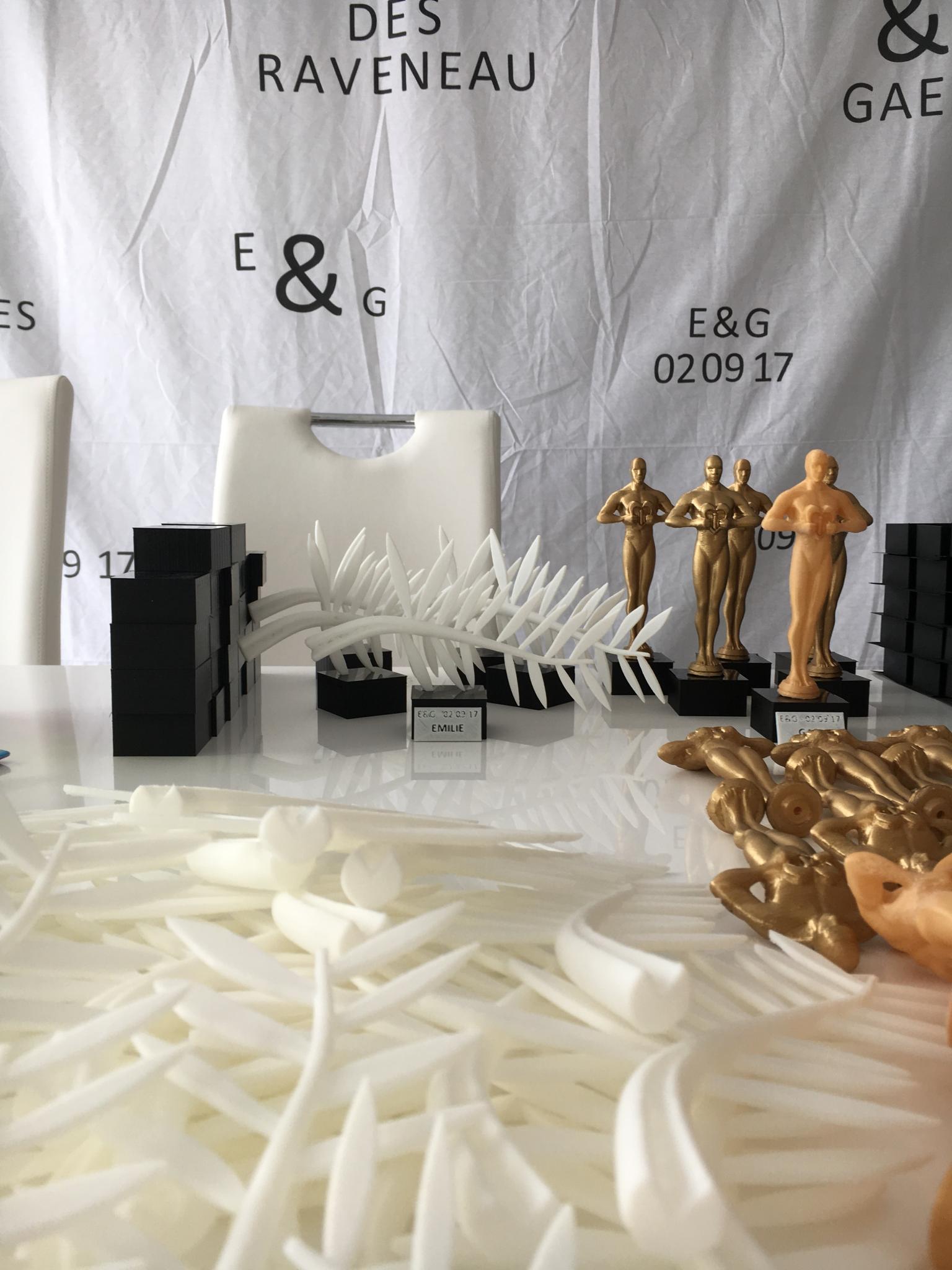

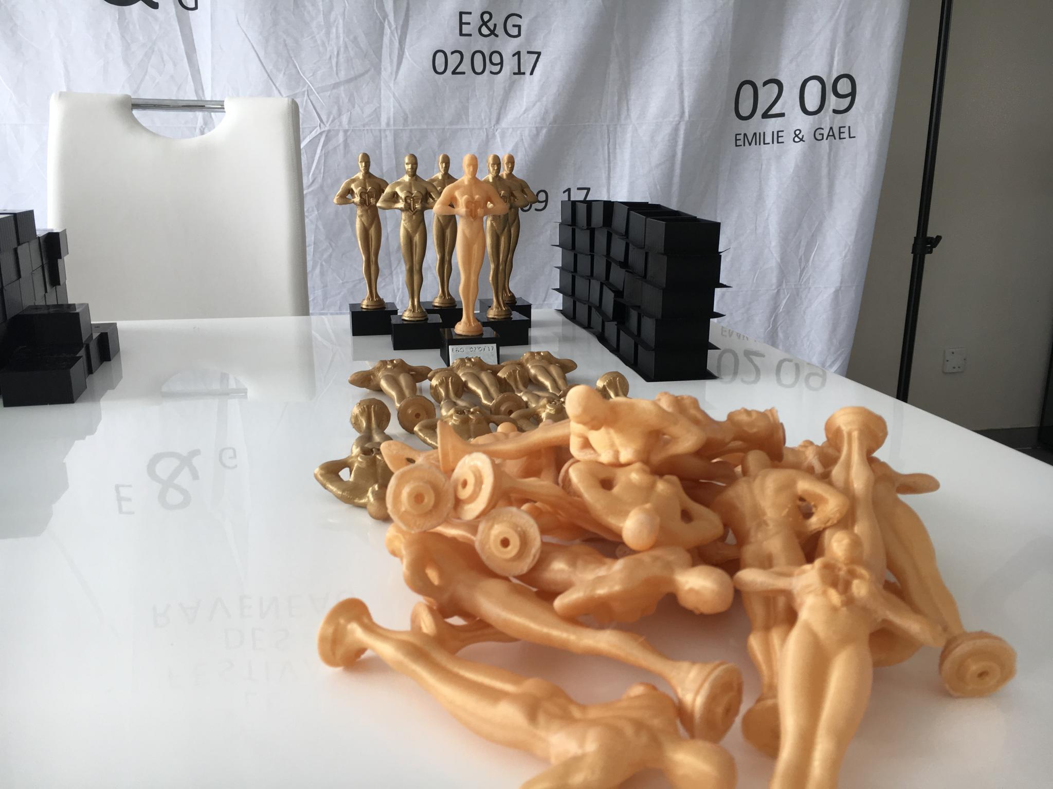

  11. Salut, le projet avance mais très peu de temps pour poster. comme sur les photos ci-dessous vous remarquerez que j'ai choisi de tout imprimer. Nos machines ne sont pas faites pour ça, mais elles savent le faire si on est tolérant avec !!! Et c'est sûrement plus contraignant qu'un moule mais je voulais me lancer. j'ai donc imprimé 35 oscars et 35 palmes avec 70 supports et 70 plaques avec le nom la date et nos initiales pour faire un souvenir. J'ai imprimé en or les oscars et en blanc les palmes (car l'or ne me convient pas et que je vais tout bomber), les supports en noir et les noms en blanc. il le reste du post traitement sur les supports, à peindre tous le reste en doré et assembler, mais voici une idée du rendu... je ne suis pas super fier des supports que j'ai créé moi-même mais qui ne sont pas bien droit.
