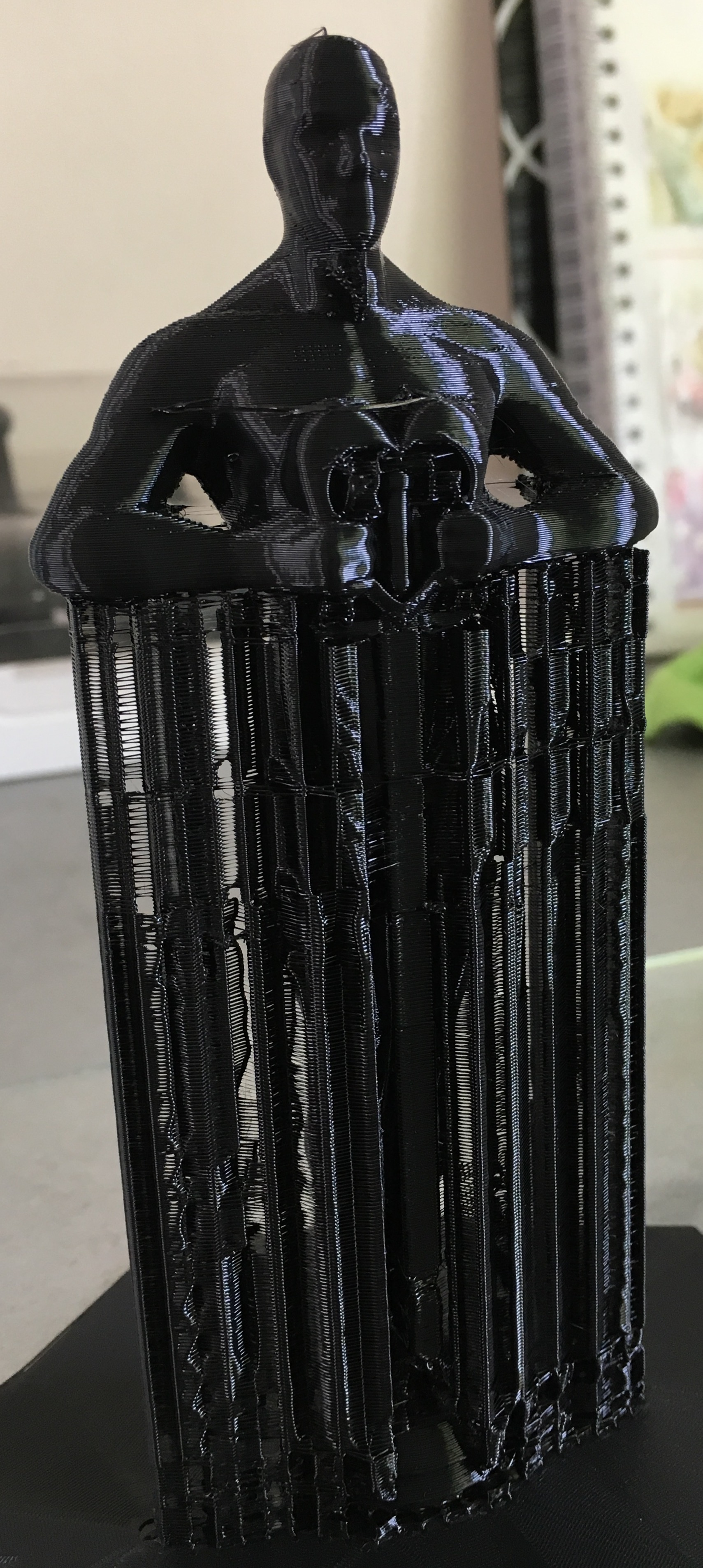

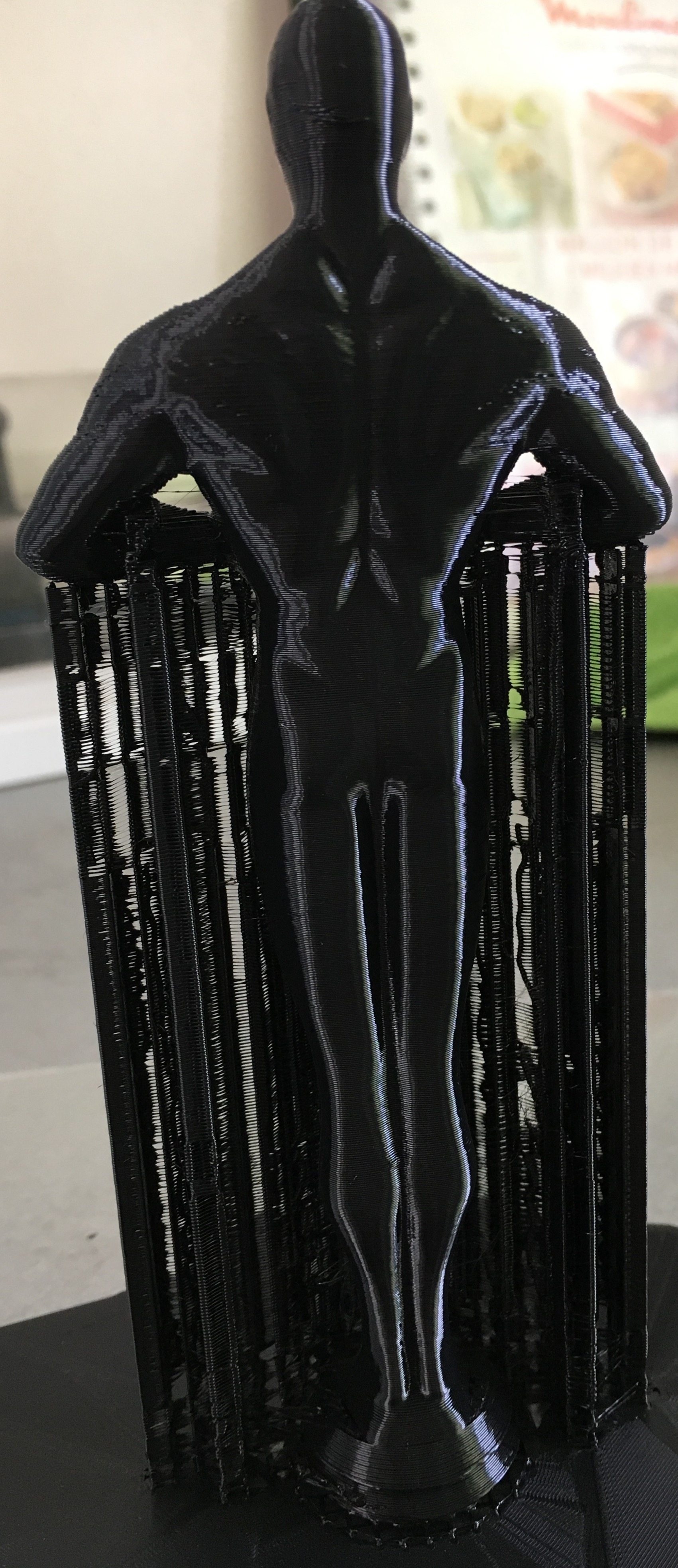

  11. Salut, le projet avance mais très peu de temps pour poster. comme sur les photos ci-dessous vous remarquerez que j'ai choisi de tout imprimer. Nos machines ne sont pas faites pour ça, mais elles savent le faire si on est tolérant avec !!! Et c'est sûrement plus contraignant qu'un moule mais je voulais me lancer. j'ai donc imprimé 35 oscars et 35 palmes avec 70 supports et 70 plaques avec le nom la date et nos initiales pour faire un souvenir. J'ai imprimé en or les oscars et en blanc les palmes (car l'or ne me convient pas et que je vais tout bomber), les supports en noir et les noms en blanc. il le reste du post traitement sur les supports, à peindre tous le reste en doré et assembler, mais voici une idée du rendu... je ne suis pas super fier des supports que j'ai créé moi-même mais qui ne sont pas bien droit.

  19. Mon projet avance. J'ai réussi à imprimer des oscars, pour le moment j'en ai fait un doré mais je réfléchi à imprimer et non mouler... Premier résultat sans post traitement. J'ai prévu d'enlever le support, j'en ai créé un nouveau en noir et imprime les plaques en doré. On voit aussi du noir qui traîne...

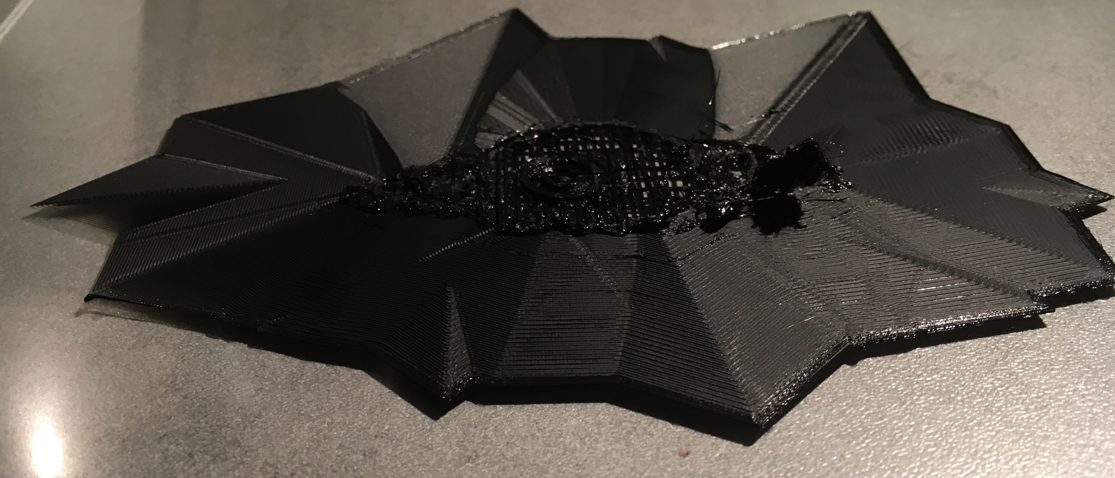

  23. Merci. Je mettais + et non - ! Il ne faut pas tout lire sur le net !!! Pour tester maintenant je ne fais plus que des brims je trouve que pour vérifier le leveling c'est top. Premier test niquel merci à tous. On voit sur la photo que j'ai encore des "coulures/tas" j'avais monté la température à 210 et vitesse à 60, je vais redescendre pour voir 190 et 50 car je n'en avais pas avant.

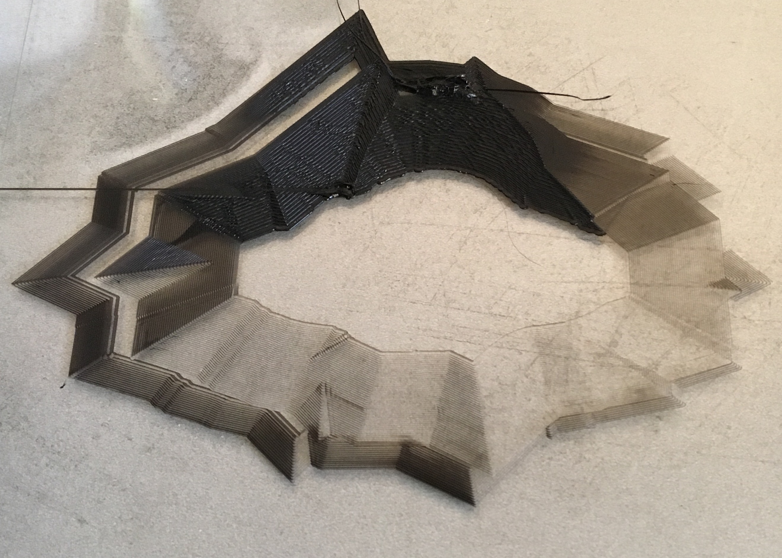

  25. J'hésite à ouvrir un nouveau sujet, car le sujet dérape donc dites moi si je dois le faire. Voici une photo après leveling avec la nouvelle plaque de verre 3mm. Je dois avouer ne pas comprendre car j'ai fait une vitre de 22x22 mais dès que je fait un home la bise tape la vitre alors que le leveling est bon. J'ai fait un test de filament après leveling il est pas parfait mais pas mal et la je lance un print et comment dire ... On voit clairement des manques à l'arrière et des "tas" également à l'arrière. Pour adapter le niveau j'ai fait un liveling, vérifié le Z mis la plaque et ensuite monté le offset pour arriver à 1mm sous la plaque (à l'œil) et ensuite refait un leveling à la feuille...
