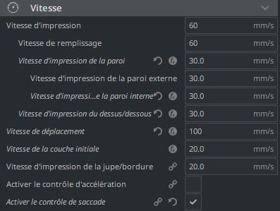

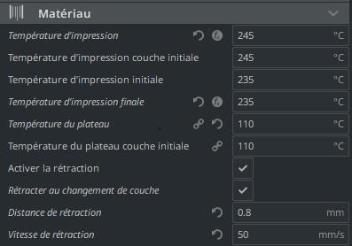

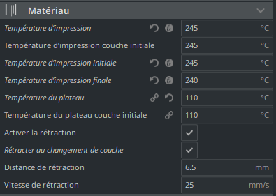

  7. @fran6p - Pour le 10° de moins C'est CURA qui modifie la Valeur J'ai du recopier cette valeur sur une vue du forum , Je modifie , mais est ce bien de mettre 245° (conseillé entre 210 à 250°)? - Pour le calibrage de la buse , pas fait , je regarde de suite ,mais est ce que ces valeurs peuvent être mis en dur dans le Marlin , car j'imprime toujours à partir d'une carte SD - Pour la vitesse j'ai fait un test à 40mm/s j'avais le défaut avec du 2mm de retract. , donc en modifiant à 0.8 j'ai augmenté la vitesse pour voir le rendu , je vais essayé à 1 mm et 25mm/s , pareil j'ai du pomper ces valeurs sur des tests fait dans le forum , je fais des captures d'écran dans Cura à chaque modif , histoire de ne pas toucher dans le vide - Pour l'ABS , marquage dessus , acheté chez Grossiste 3D , il pue assez pour être sur que c'est de l'ABS , maintenant la qualité , Hic , là d’après les dires c'est correct

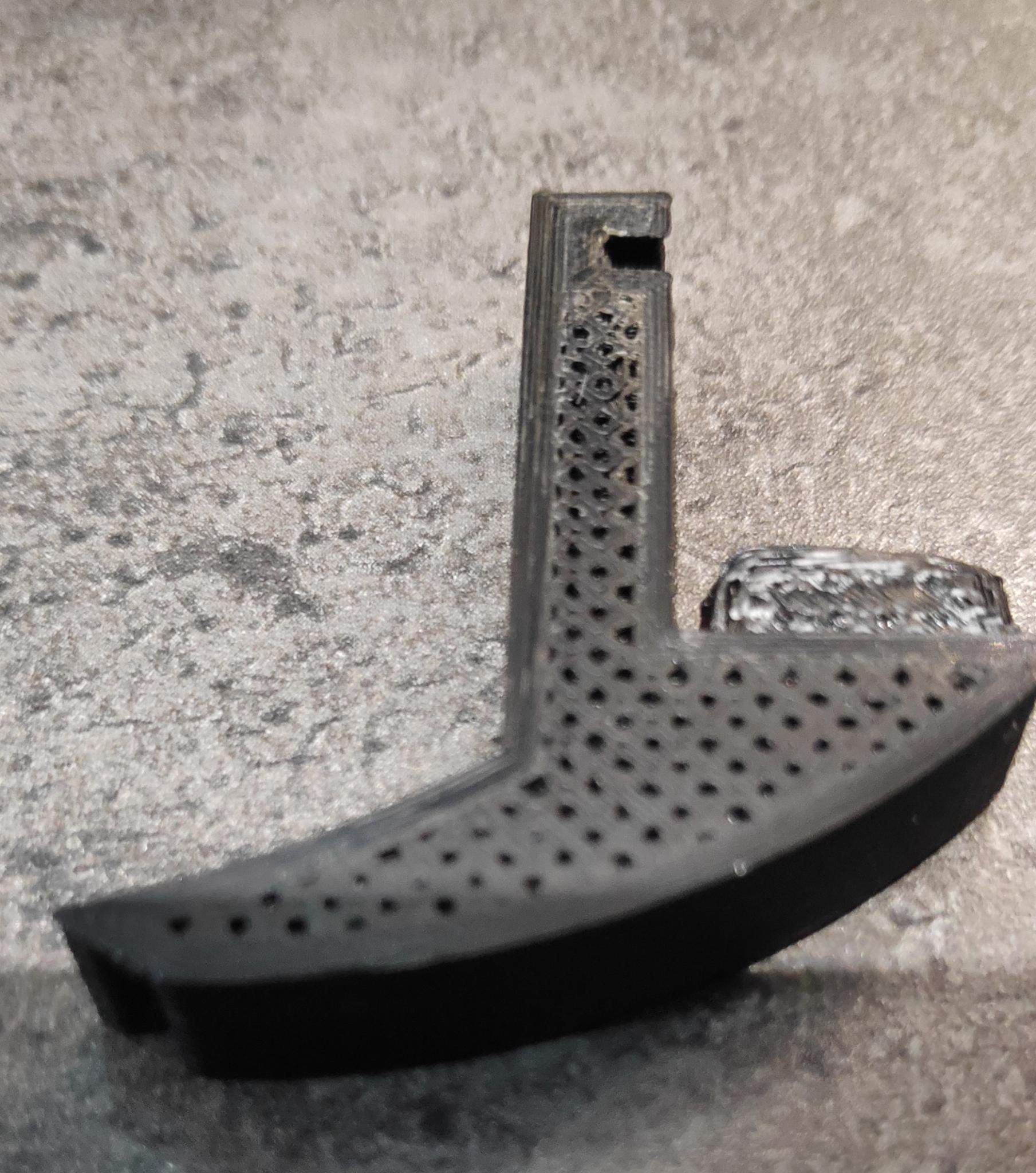

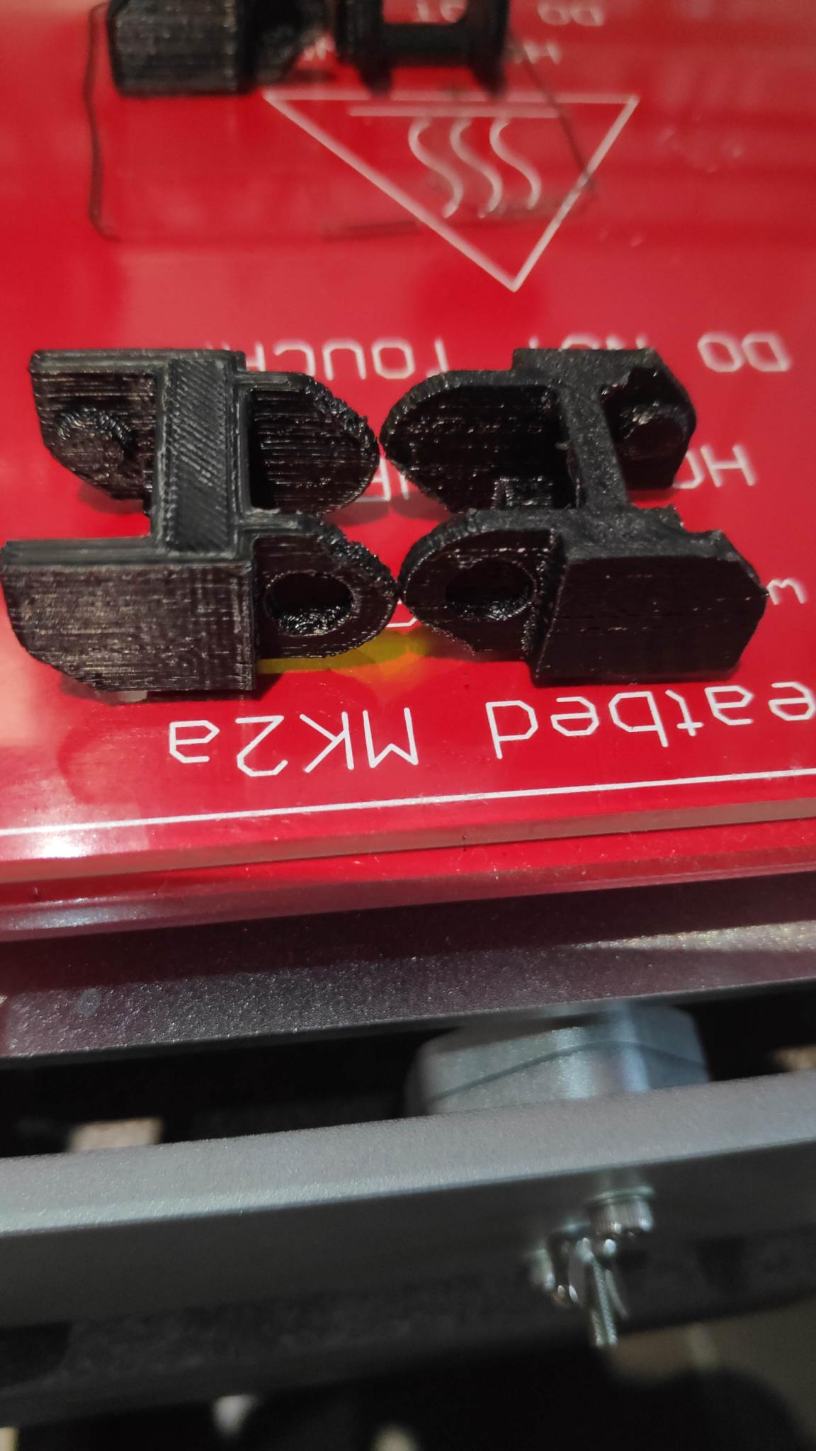

  8. @fran6p Aprés la modification de la vitesse et la distance de rétractation on commence à voir une différence , J'ai en partie compris le probléme , la buse vient chauffer la pièce , il faudrait un temps de consolidation avant la couche suivante pour une pièce de faible épaisseur.Là j'ai fait imprimer deux piéces différentes en même temps sauf quand la buse a travaillé sur la partie fine ( il a fondu un peu à chaque passage , la couche précédente Pareil pour certain aplat en biais on voit un dépôt filandreux (photo 1) , le reste est correct , enfin pour moi ai je une température trop élevé ou vitesse ? Par contre certaine pièce manque de solidité , elle casse (Photo 1 les bouts )
  9. @fran6p Bon c'est un peu mieux , mais pas ce que je veux !!!

  13. OK , effectivement je bouge trop de paramétre Copie d'écran en double ; c'est bien 235° dois je pousser à 240°? Voici le panel Qualité modifié

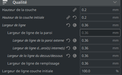

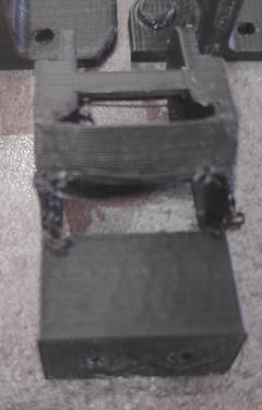

  14. Le probléme c'est qu'à chaque essai je retouche les parmétres et là un peu trop à mon avis , voilà le résultat plus que catastrophique Voilà les paramétres de Cura 4.2.1 Buse 0.3
